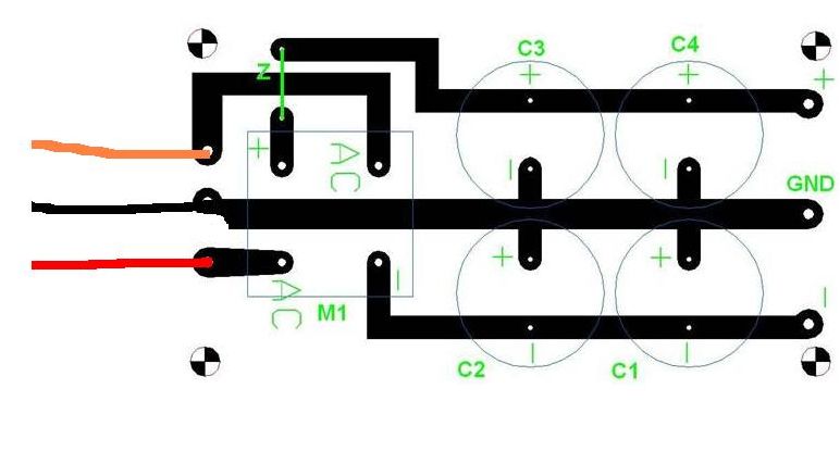

Podłączenie transformatora toroidalnego z trzema kablami: schemat zasilacza symetrycznego

    Kolory przewodów są mało istotne....
    Jeżeli jesteś pewien, że ten transformator ma uzwojenie pierwotne na napęcie sieci (220; 230V) to podłącz go do sieci i woltomierzem AC zmierz napięcia na każdej parze przewodów ( 3 pomiary)
    Jak będziemy mieli te wartości to odpowiem na Twoje pytanie.
    pozdrawiam

    LuckyDj
    Poziom 33  
    Posty: 2564
    Pomógł: 186
    Ocena: 192
    Tak, w takim wypadku czarny to masa. Schemat masz dobry.

    MCB
    Posty: 770
    Pomógł: 101
    Ocena: 79
    Układ wykonany przez Ciebie będzie działał poprawnie. Pamiętaj, że kondensatory ładują sie do naięcia 1,41 * U tr

    Qwet
    Poziom 33  
    Posty: 2411
    Pomógł: 137
    Ocena: 180
    Napięcie +/-35V to między + a - daje 70V. Skąd ci się wzięło 65V??

    etezet
    Posty: 939
    Pomógł: 65
    Ocena: 129
    Czy ten wynik 65V uzyskałeś mierząc pod obciążeniem? Bo tak jak kolega wyżej napisał z +/-35V pownieneś mieć 70V.

Dyskusja dotyczy podłączenia transformatora toroidalnego z trzema przewodami (pomarańczowy, czerwony, czarny) w układzie zasilacza symetrycznego. Po zmierzeniu napięć między przewodami (czarny/pomarańczowy = 24 V, czarny/czerwony = 24 V, czerwony/pomarańczowy = 48 V) potwierdzono, że czarny przewód pełni funkcję masy, a schemat zasilacza symetrycznego jest poprawny. Zwrócono uwagę, że kondensatory w układzie ładują się do napięcia około 1,41 razy wyższego niż napięcie transformatora. W dalszej części autor zgłosił problem z napięciem po wyprostowaniu wynoszącym 65 V, przekraczającym dopuszczalne 60 V dla wzmacniacza. W odpowiedzi wyjaśniono, że napięcie między +35 V a -35 V wynosi 70 V, a zestaw AVT2762 z tranzystorami IFR540 może być zasilany nawet napięciem +/-45 V (90 V) przy obciążeniu 8 Ω lub 16 Ω. Po wyjaśnieniach autor potwierdził rozwiązanie problemu i zakończył dyskusję.
