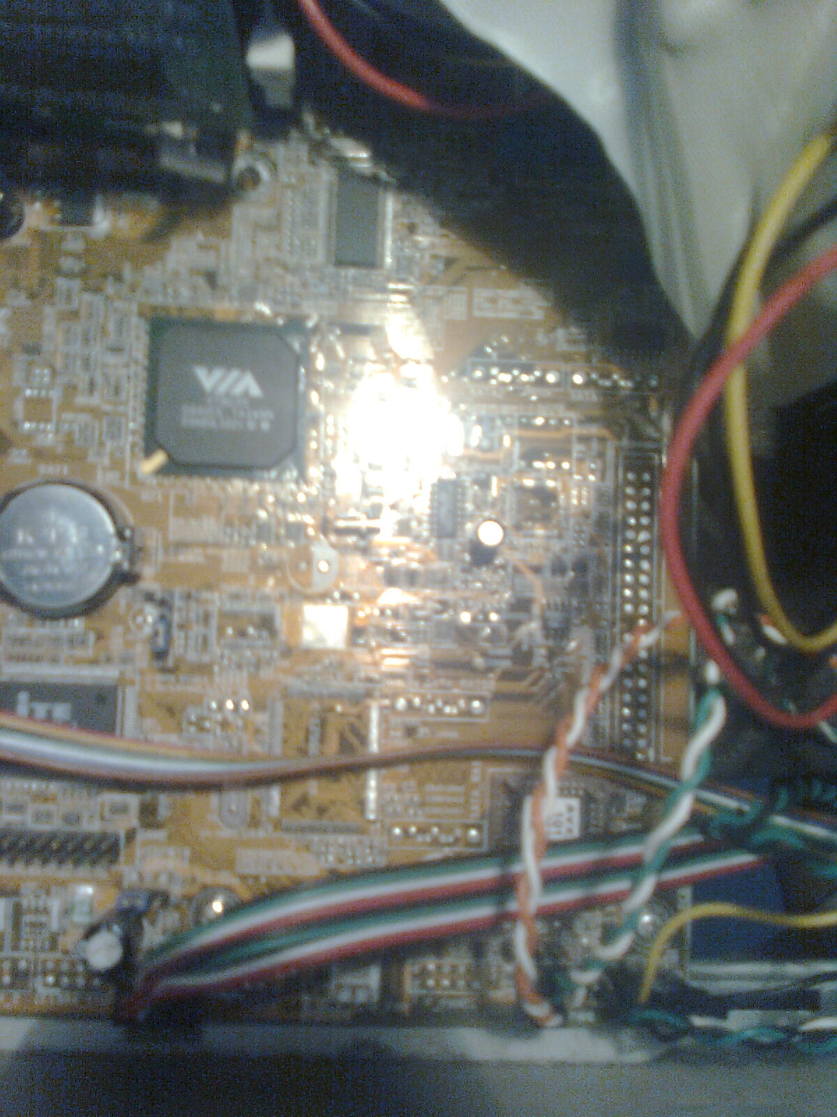

    WItam.
    Mam problem z moim komputerem. Po podłączeniu kabla zasilającego i naciśniąciu przycisku 'POWER' Komputer nie włączył się. Nie mam pojęcia o co chodzi. Mój Dysk Twardy to ASUS A7V8X-X. Potrzebuje pilnej pomocy ;(
    Podaje zdjęcia:
    ASUS A7V8X-X – komputer nie uruchamia się po naciśnięciu POWER, brak reakcji

    Kondensatory nie są wypukłe lub wylane ? W szczególności te obok socketu procesora ? Zasilacz daje prąd? Spróbuj go wystartować na zimno, tzn. tyknij z sobą GND+ z GND. Sprawdź czy wszystko ok z połączeniami. A dwa podałbyś dokładniejsze info o sprzęcie, a nie tylko o dysku. Bo dysk nie odpowiada za startowanie komputera. A o bootowanie systemu i przechowywanie danych

    Kondensator wygląda tak:
    Natomiast wylany kondziu wygląda tak:
    Zasilacz widzę, że no-name więc nie kombinuj z nim nic.

    Na początek sprawdź wszystkie kable,listwy,itp. Włącznik (jeśli jest) na zasilaczu. Jeśli wszystko jest dobrze, to odłącz wtyczkę zasilania od płyty głównej i po chwili znowu podłącz. Jeśli to nie pomoże to sprawdź czy działa włącznik na obudowie ( możesz na próbę podpiąć przycisk od resetu, na płycie głównej masz piny które zazwyczaj są opisane). Jak już nic nie pomoże sprawdź zasilacz, robiąc mostek na wtyczce od zasilacza (patrząc na wtyczkę od strony kabli, zatrzaskiem do góry, będą to dwa piny z prawej strony zatrzasku, kabel czarny i zielony). Ewentualnie sprawdź czy coś nie lata luzem i nie robi zwarcia.Profilaktycznie odłącz głośniczek systemowy. I tak jak kolega wcześniej pisał sprawdź kondensatory. w załączniku masz pokazane jak wygląda uszkodzony kondensator. hehe kolega mnie ubiegł z załącznikiem;)

    Dzięki sharic11!! Zamieniłem złączki powera i resetu. Teraz włączam na resecie. Serdecznie dziękuje bo już miesiąc sięz tym męcze . DZIĘKI!!!!
