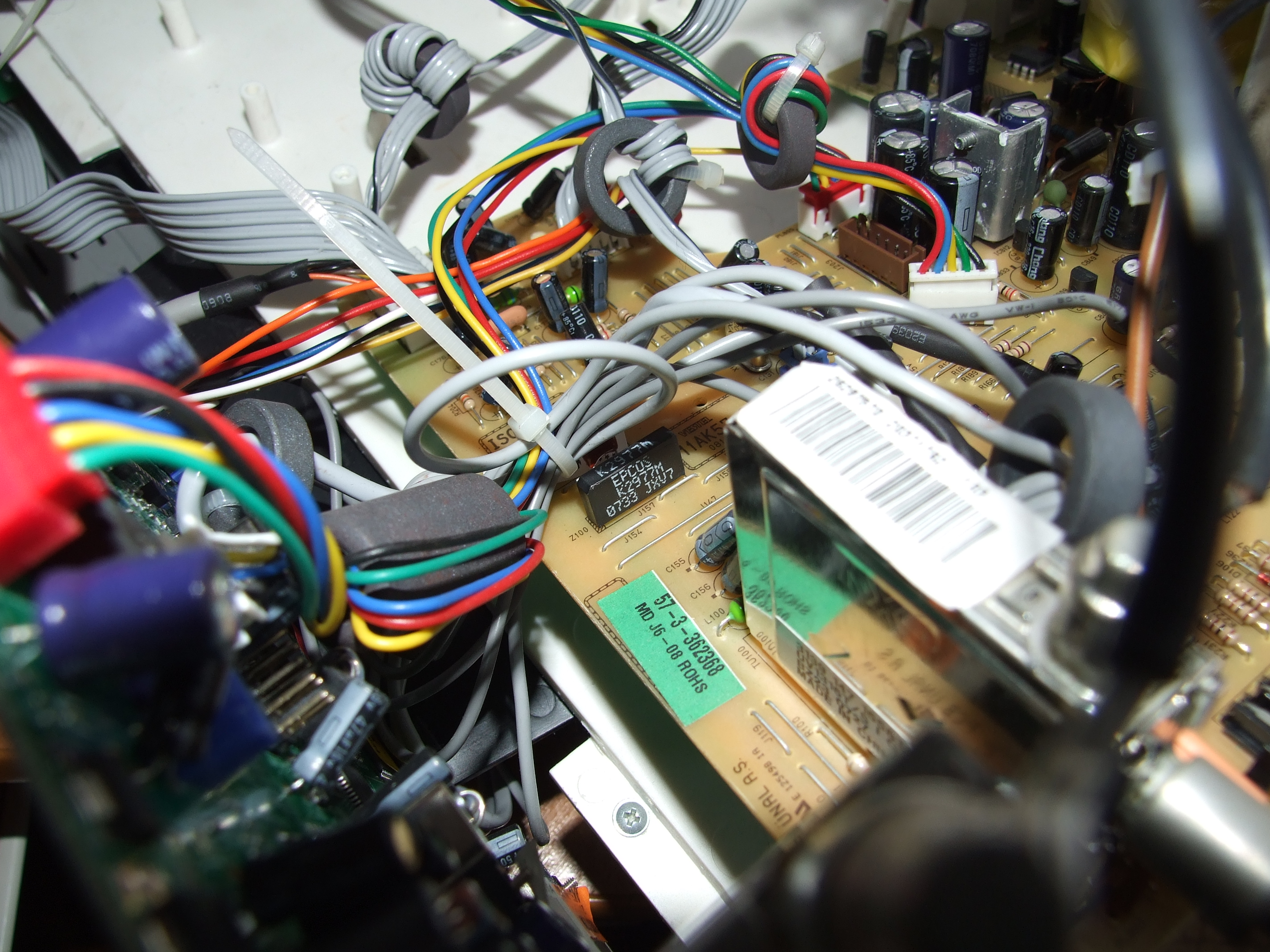

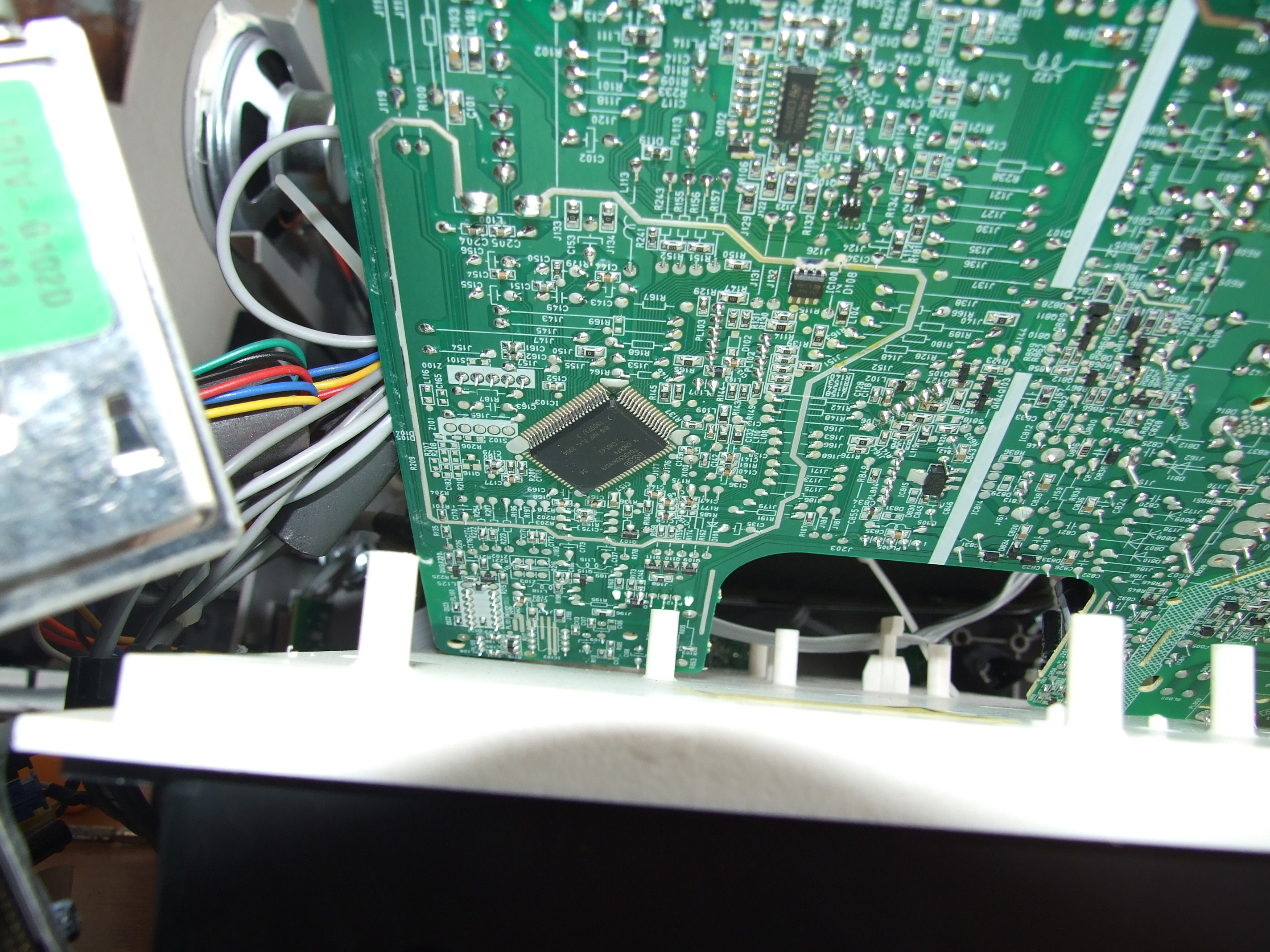

    Witam serdecznie.
    Mam zamiar przestroić fonie. Trochę przeczytałem i kupiłem fonie RYMI angielską. Jednak teraz nie wiem gdzie znajduje się filtr SAW.
    Płytka to VESTEL 11AK57-3.
    Poniżej zamieszczam zdjęcie spodu:
    WALTHAM C14DVD30DT - jak poprawnie podłączyć fonię RYMI do filtra SAW?
    W tym temacie: https://www.elektroda.pl/rtvforum/topic1076578.html proponują wymianę owego filtra.
    Czy mógłbym jednak jakoś zastosować fonie RYMI i czy ktoś mógłby mi wskazać gdzie jest ten filtr oraz jego wejście i wyjście.
    OK: znalazłem filtr SAW:
    K2977M
    Jakieś porady, wystarczy że podłącze go do RYMI wejściem i wyjściem, gdzie jest pin 1 a gdzie 5?
    Pozdrawiam,
    Patryk.
    Podłączyłem rymi do filtra i dzwiek polski jest ale obraz programow fatalny co poradzic?

    Wyście z Rymi nie lutować, tylko przykleić od strony druku na pinach SAW. Położenie trzeba dobrać doświadczalnie.

    Okazało się, że ten filtr SAW jak i procesor mają możliwość pracy w systemie DK. Wystarczyło zmienić w menu serwisowym.
    Jeżeli chodzi o rymi to połączyłem je kabelkami ok. 5 cm i widocznie przez to były zakłócenia obrazu. Czy dobrze myślę? Tylko pytam tak na przyszłość.

    Raczej to nie to. Oprócz poprawnego podłączenia (o czym wspomniano wyżej) RYMI trzeba doregulować/dostroić - opis jest na stronie producenta.
