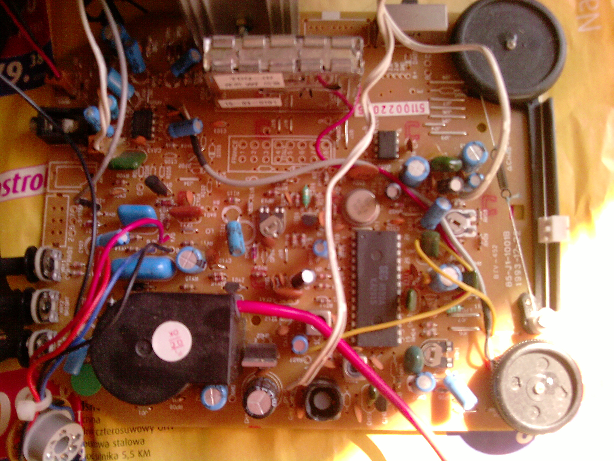

    Posiadam telewizorek jak w temacie dokupiłem do niego fonie równoległą F84b z tematu z którym się zapoznałem https://www.elektroda.pl/rtvforum/topic811577.html wynika ze wyjście fonii podpinam pod 7 nogę AN 5151 (u mnie KA 2915 według katalogu który posiadam są to odpowiedniki) moje pytanie brzmi gdzie podpinam wejście nie znam się za bardzo na tym także prosiłbym o jasne odpowiedzi.

    Z dołączonego zdjęcia wynika,że jest to telewizor prostej konstrukcji a więc spróbuj dołączyć wejscie / in / fonii równoległej do wyjścia głowicy w.cz a wyjście /out/ fonii do filtra SFE 5,5 w TV.

    Patrząc na trafo wysokiego napięcia tuż nad nim jest kondensator elektrolityczny(niebieski) a nad tym kondensatorem jest taka pomarańczowa kostka o trzech nogach to jest jeden filtr.
    Patrząc na trafo po prawej wychodzi czerwony przewód wysokiego, jakieś 2 cm. przewodu licząc od trafa tuż nad nim jest druga pomarańczowa kostka o trzech nogach to jest drugi filtr. Spisz co na którym pisze i odezwij się, co do wyjścia z głowicy zazwyczaj jest to ostatnia naga IF. Możesz podać typ głowicy(spisz wszystko co na niej pisze).

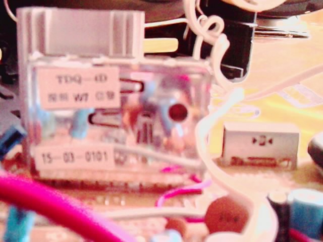

    Pierwszy x5.5
    drugi SFE 5.5
    co do głowicy załączam zdjęcie Gdzie podłączyć wejście fonii F84b w Okano TVT 1410?
    zdjęcie szału nie robi jakby nie szło się doczytać to
    TDQ -4D
    chińskie znaczki WT i znowu chińskie
    15-03-0101

    IF out to ten pin głowicy który łączy się z tą "metalową kapsułką" obok układu scalonego - przeanalizuj!. Ten element to filtr saw, do niego też wejście fonii możesz podłączyć.

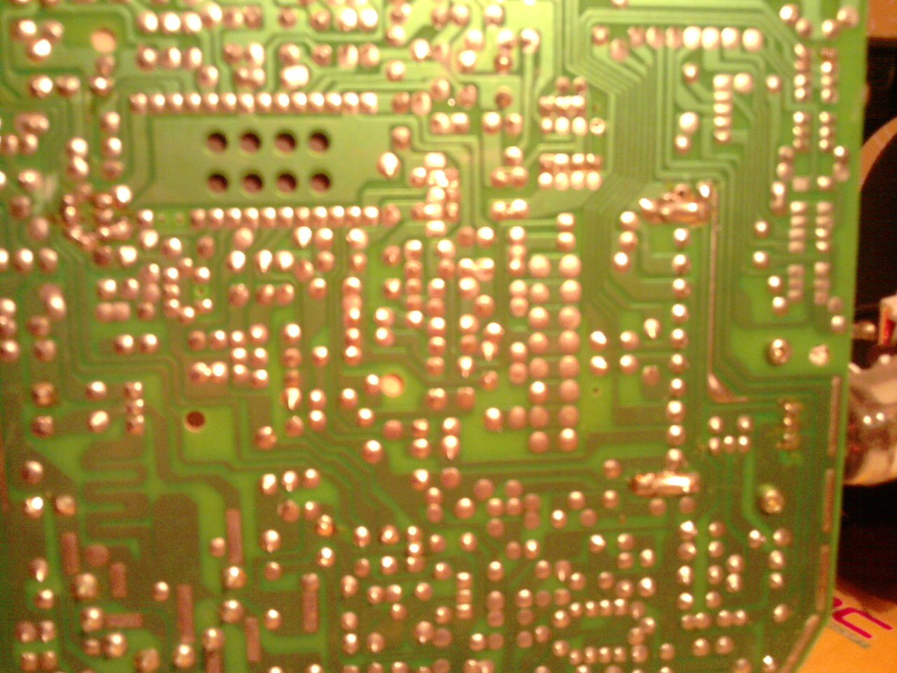

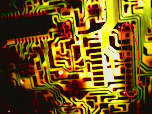

    A czy możesz zrobić zdjęcie dobrej jakości od strony druku głowicy i tej metalowej puszki.
  • #13 6918789
    krzychu.m
    Poziom 19  
    Posty: 839
    Pomógł: 19
    Ocena: 94

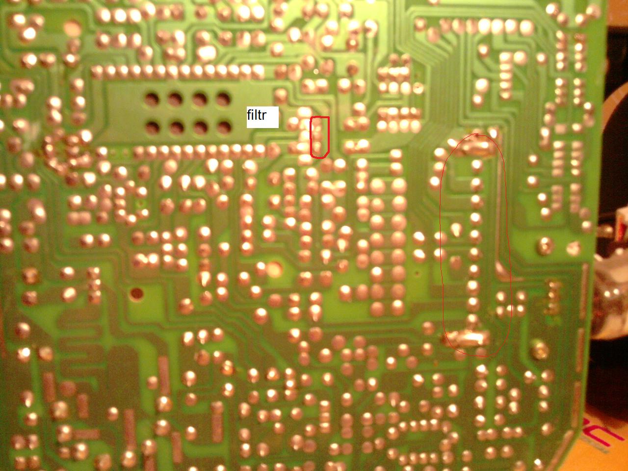

    tu z podświetlaniem od strony elementów nie wiem czy za dużo to wniesie

    Widzisz rozszyfrował by to ale ja np. nie za bardzo widzę ścieżki trzeba by jakimś dobrym aparatem zrobić bo sądzę że zdjęcia są z telefonu.
  • #15 6921768
    krzychu.m
    Poziom 19  
    Posty: 839
    Pomógł: 19
    Ocena: 94
    Ok jutro postaram się zrobić coś lepszego.

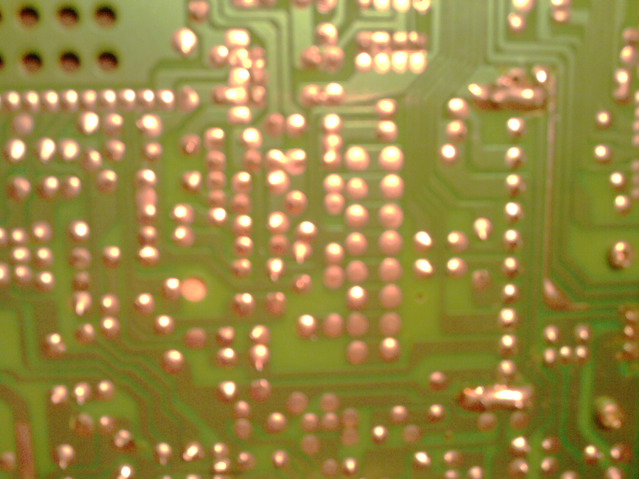

  • #16 6923721
    krzychu.m
    Poziom 19  
    Posty: 839
    Pomógł: 19
    Ocena: 94
    Aparat też nic nie wnosi ale jak byś napisał o co Ci dokładnie chodzi to może by się coś dało wykombinować.

    Po prostu muszę dokładnie widzieć połączenia ścieżek między głowicą a tym filtrem.

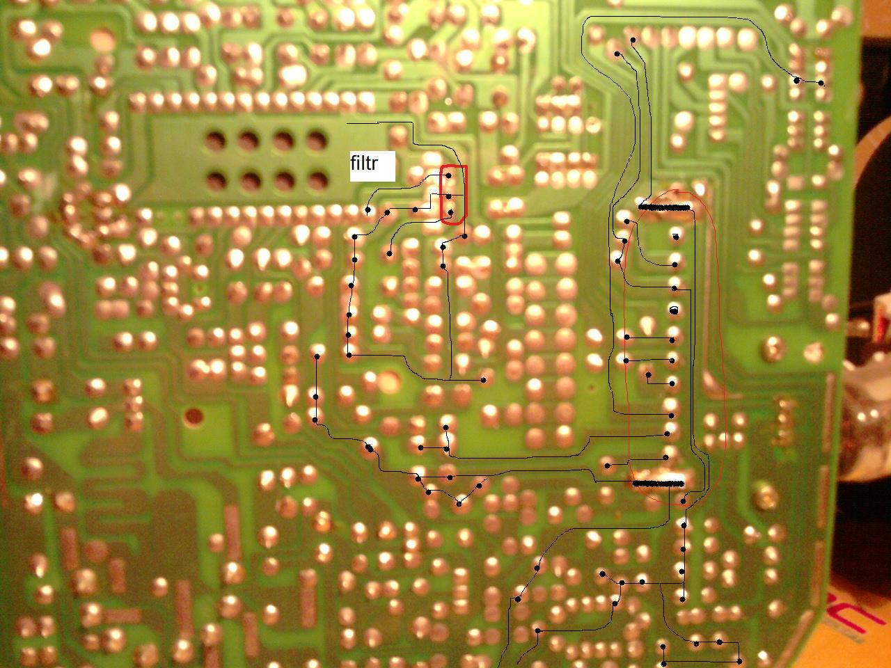

    Coś takiego może być.
  • #19 6926044
    radsat
    Moderator
    Posty: 4856
    Pomógł: 470
    Ocena: 209
    Może inaczej, narysuj trasę ścieżek jak na rysunku wyżej tylko w ten sposób abyś tor od nóżek filtra narysował dokładnie uwzględniając elementy. Tz. jeżeli np. ścieżka od pinu filtru idzie do np. rezystora to nie przerywasz jej na tym końcu do którego dochodzi tylko rysuj dalej aby zachować ciągłość, to samo jeśli chodzi o kondensator czy inne, po prostu rysuj ciągłość przez te elementy. To podpowiedział ci wcześniej zdzich42 abyś w ten sposób to przeanalizował. Spróbuj jeszcze raz, któraś z tych trzech pinów filtra musi w końcu trafić do głowicy.

    Jedna nóżka łączy się z pierwszą nóżką układu KA2915 no to chyba nie ta, druga łączy się z głowicą ale przez masę to chyba też nie ta pozostaje trzecia nie sprawdzałem jej po elementach ale skoro któraś ma się łączyć z głowicą to chyba ta, mylę się czy nie?
