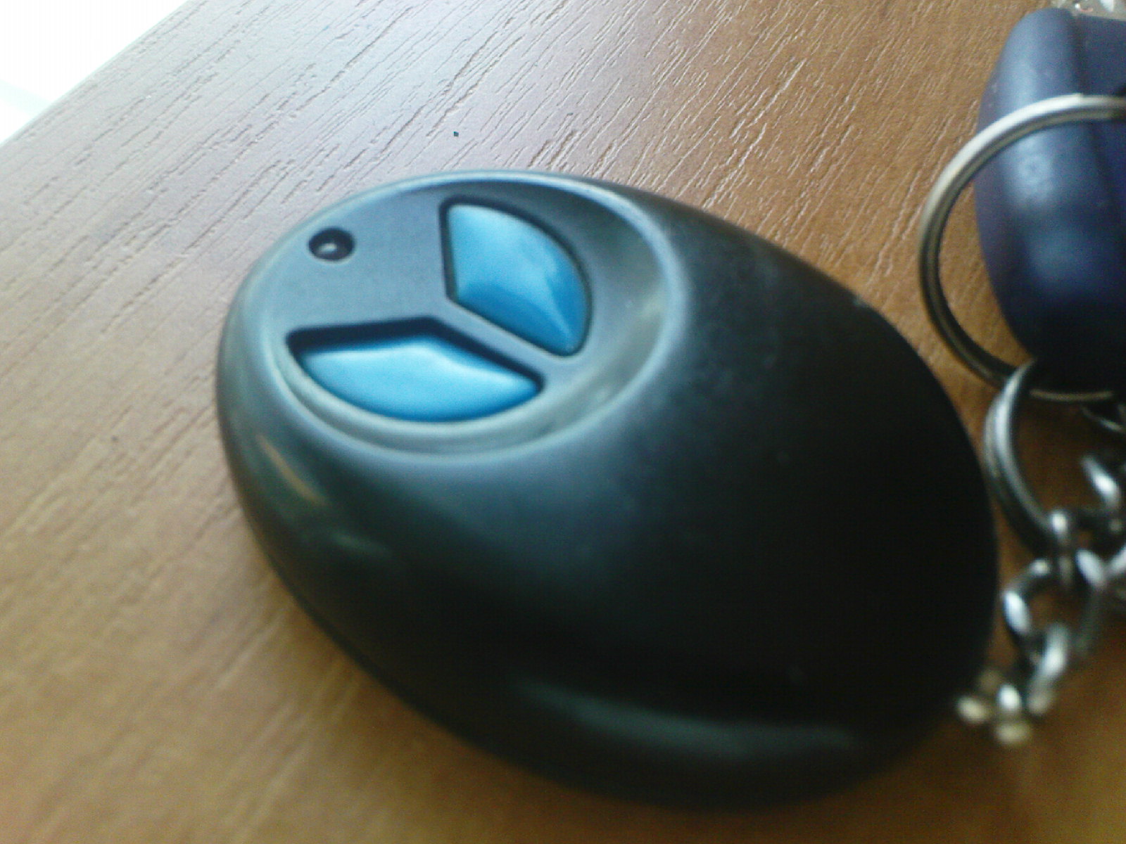

    Poszukuje schematu do tego alarmu, na obudowie nie ma żadnych oznaczeń:
    Autoalarm z układem HA17324 - schemat i funkcja oderwanego kabla? Autoalarm z układem HA17324 - schemat i funkcja oderwanego kabla? Autoalarm z układem HA17324 - schemat i funkcja oderwanego kabla? Autoalarm z układem HA17324 - schemat i funkcja oderwanego kabla?

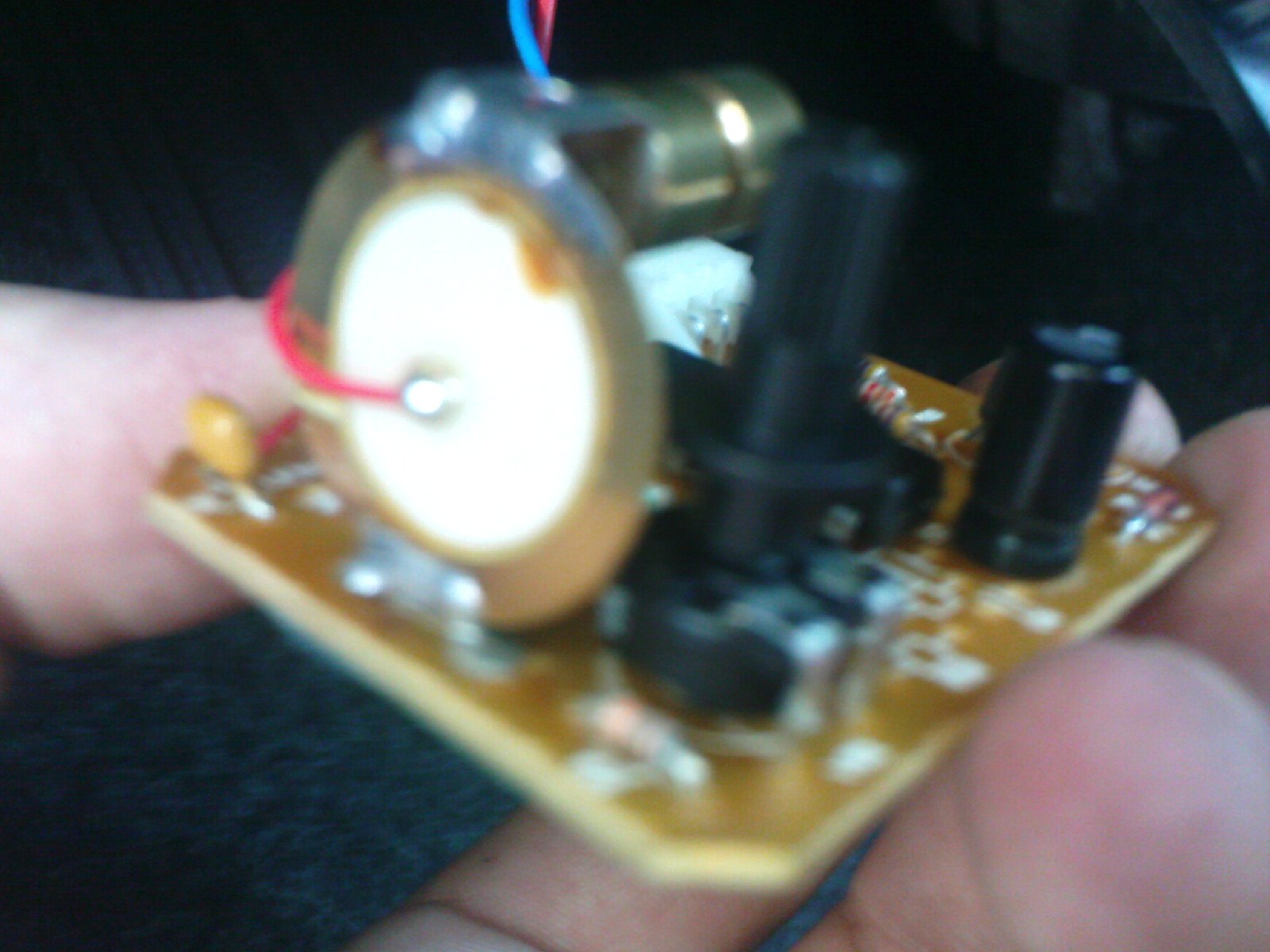

    Ostatnie zdjęcie przedstawia moduł podlączony przez złącze na dole. Jest w nim układ HA17324 oraz potencjometr. Do czego on sluży?
    Problem polega na tym że gdy zapłon nie jest włączony cały czas się świeci dioda.
    Pilot posiada dwa przyciski, używany jest tylko lewy, który aktywował i dezaktywował alarm.
    W tym momencie wciskając przyski kierunkowskazy się włączają, ale nie ma dzwięku z syreny, ale mimo to alarm sie nie uzbraja/rozbraja.
    Trzymając wcisnięty przycisk przez ok 5s alarm sie uruchamia - syrena wyje oraz kierunki migają.

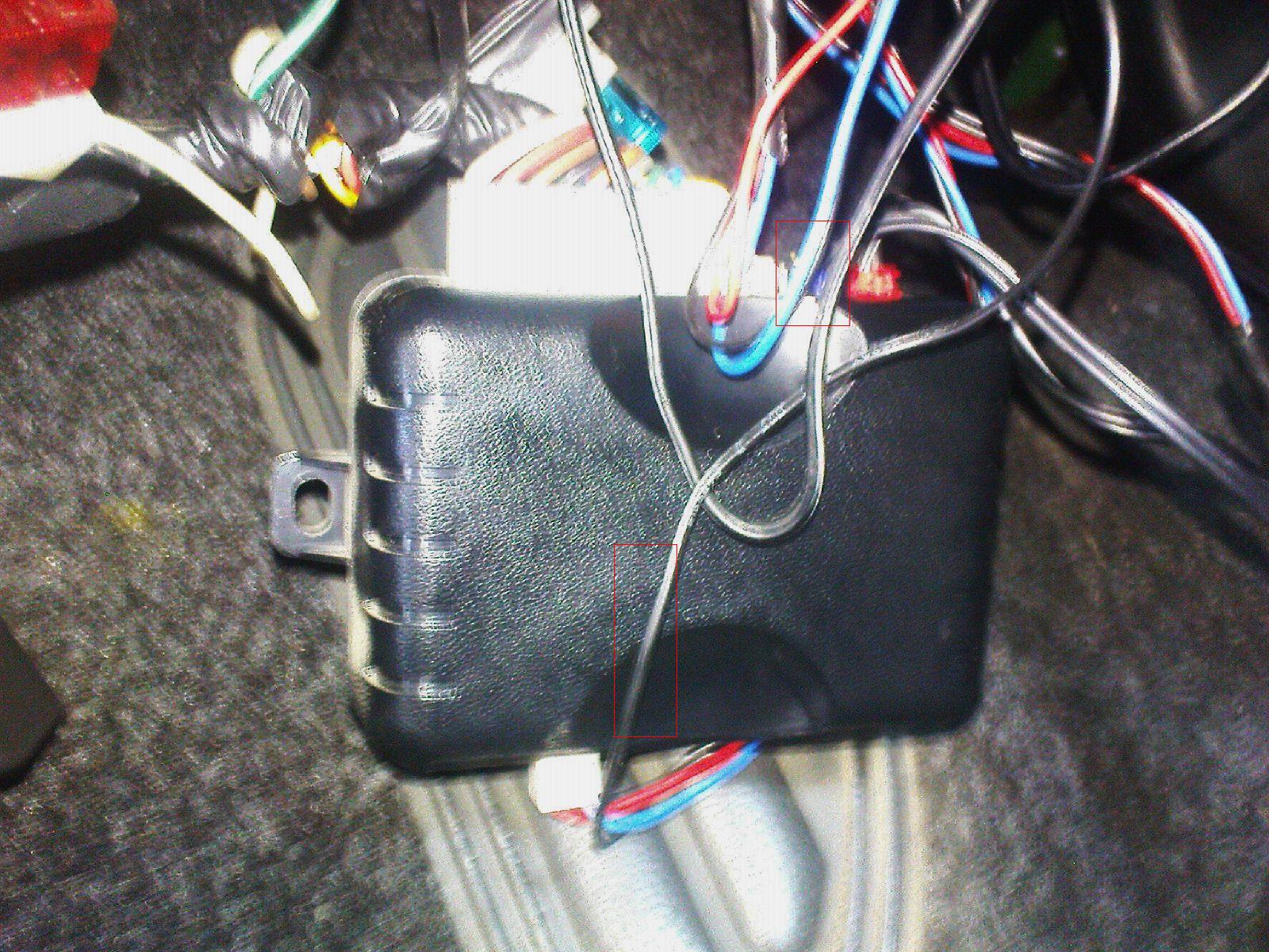

    Myśle że problemem jest oderwany jeden kabelek (biało czarny)
    złącze od tego kabla jest zaznaczone na pierwszym zdjęciu (na górze).
    Nie mam pojęcia do czego był podpięty.
    Złącze jest koloru fioletowego, obok niego jest czerwone złącze od diody alarmu.
    Od samego dołu również wychodzi kabelek jednożyłowy który nie jest do niczego podłączony, wychodzi bezpośrednio z obudowy alarmu.

    Jest to Legendford LF-100.
    Kabelek który Ci się urwał jest od wyłącznika serwisowego.
    Moduł na ostatnim zdjęciu to czujnik wstrząsowy.
    Kabelek który wystaje z obudowy to antena.
    Możliwe, że jest w trybie serwisowym.

    czy ten wyłącznik serwisowy to jakiś przycisk?
    obawiam sie że go nie znajdę, czy wystarczy że zewre ze sobą te dwa kabelki?

    Włącz zapłon i w ciągu 10 sekund zewrzyj te dwa kabelki ze sobą na 2 sekundy. Dioda powinna zgasnąć.

    Zrobilem to rano ;)
    rzeczywiscie byl wlaczony tryb serwisowy
