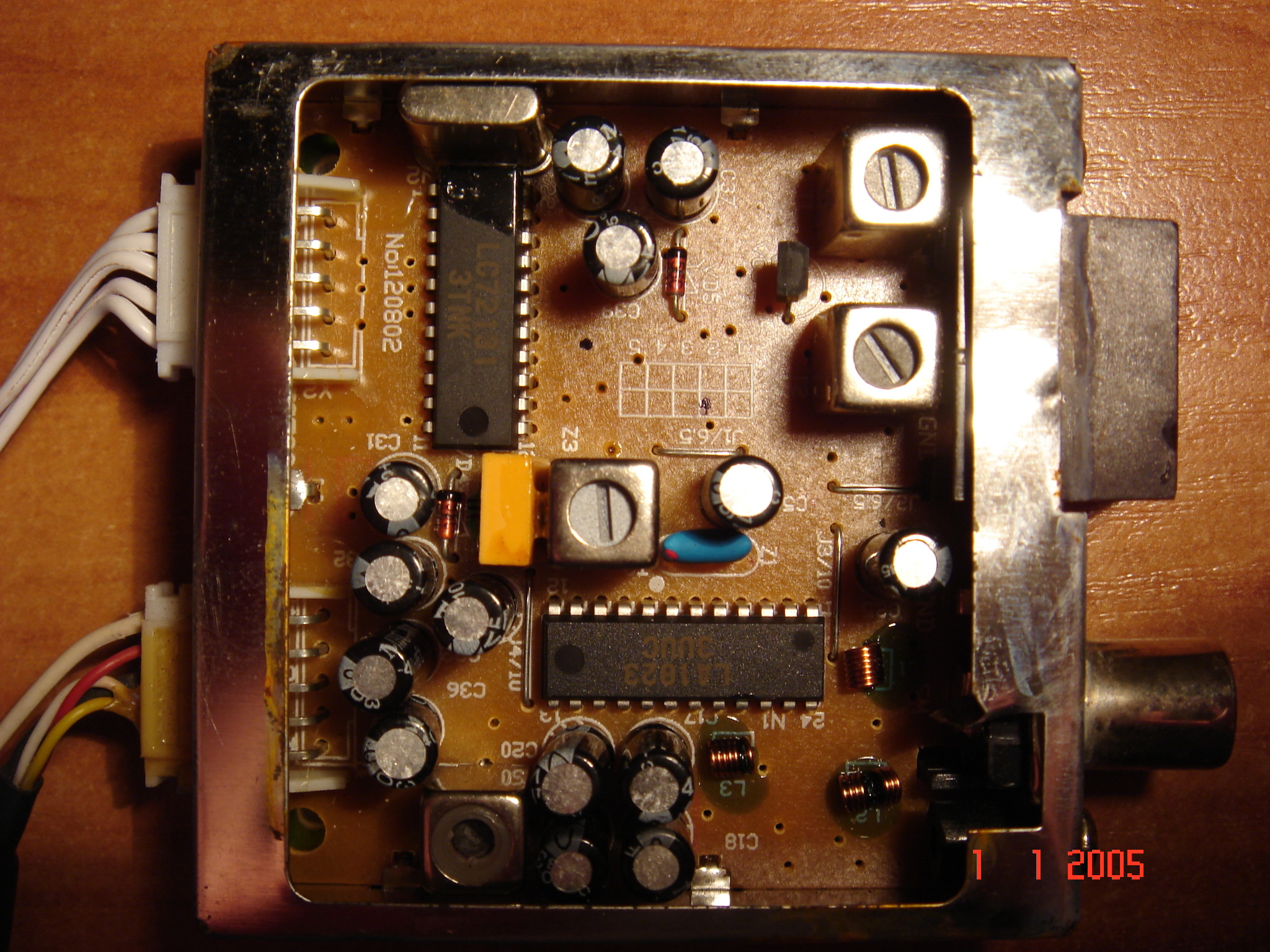

    Nie wiem, czy to ja nie mam zainstalowanych jakichś czcionek, ale w ten nocie katalogowej tego tunera mam większość stron pustych. A co do tunera, to w ogóle jak on wygląda. Jest to normalne radio, czy sama głowica i układy tunera FM?
    PS. Najlepiej daj zdjęcie.

    u mnie też wyświetla puste strony :/ Dodaję zdjęcie

    Od razu lepiej :D To jest chyba jakiś tuner wyciągnięty z magnetofonu (widać po układzie LA1823). Z tym sygnałem MPX potrzebnym do pracy dekodera nie będzie problemu, gdyż jest to 18 nóżka scalaka LA1823 w twoim tunerze. Układ LC72131 odpowiedzialny jest za syntezę PLL, czyli za strojenie stacji w tym tunerze, także chyba będziesz potrzebował urządzenia do sterowania tunerem.

    Tuner jest wyciągnięty z jakiegoś DVD, ale nie mam od niego płyty głównej ;). Czy możesz mi pomóc w budowie takiego urządzenia do sterowania tunerem ;>?
