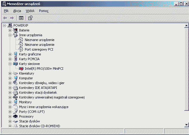

    Witam. Niedawno otrzymałem laptop IBM T20. Zainstalowałem na nim Win Xp. System sam znalazł sterowniki do dźwięku. Stery do grafiki musiałem szukać sam. Ale nadal system wyświetla, że brakuje 3 sterowników. Nie wiem do czego one są potrzebne i dlatego załączam obrazek.
    IBM ThinkPad T20 - poszukuję brakujących sterowników
    Wszystkie sterowniki do tego laptopa znajduja się pod tym linkiem:
    Link
    Pozdrawiam i dziękuje z góry za pomoc

    Fraza "nieznane urządzenie" dużo nie mówi, jakbyś wkleił screeny z zakładek szczegóły każdego urządzenia, to by już coś więcej powiedziało.

    Wejdź w menedżer urządzeń, kliknij 2x w nieznane urządzenie i przejdź na zakładkę szczegóły zrób screena i umieść na forum.

    Po co zaraz screeny? Nie wystarczą koledze same identyfikatory urządzeń?
    Pewnie, że wystarczą, proszę o screeny z przyzwyczajenia, jest mniej tłumaczenia o co mi chodzi.
    Tu masz swój modem: http://www-307.ibm.com/pc/support/site.wss/license.do?filename=mobiles/mdcbin2k.exe
    +ACPI http://www-307.ibm.com/pc/support/site.wss/license.do?filename=mobiles/6hku06ww.exe

    Wielkie dzięki. Zainstalowałem te oba sterowniki i jest oki.
    Został mi ostatni czyli:

    Zainstaluj IBM Thinkpad Fast Infrared Port i wykrzyknik zniknie.
