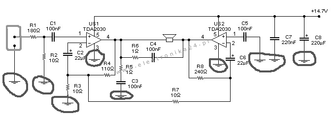

    Witam wszystkich serdecznie !
    Jeśli pomyliłem działy to przepraszam i w razie czego proszę o przeniesienie.
    Od razu mówię, że jestem początkujący, więc i moje pytanie będą głupie, także przepraszam i proszę o wyrozumiałość. Ale do sedna;
    Jak podłączyć masę i zasilanie we wzmacniaczu na schemacie?
    1.Na rysunku powyżej czy te piny zaznaczone na żółto są do czegoś przyczepione(przylutowane) czy maja pozostać "wolne" ??
    2.Czy "masy " zaznaczone na czarno są końcówkami kondensatów?? i czy je wszystkie muszę przyłączyć do "masy" ?? np: chcąc zasilić ten wzmacniacz z baterii (teoretycznie) to muszę je wszystkie złączyć i podłączyć do minusa baterii ?? dlaczego masa nie może byc w pętli ?? Jak podłączyć masę w "gwieździe" ??
    3.W którym miejscu mam podłączyć napięcie, gdyż po prawej górnej stronie jest napisane +14,4 V i po lewej dolnej stronie też jest napisane +14,4 V ??
    4.Jeśli miałbym podłączyć sygnał to mam złączyć In1 z In2 i In3 z In4??
    5.Na rysunku powyżej gdzie mam podłączyc masę, do GND czy GND<0> ??
    6.Czy ta czarna linia o góry(zaznaczone na żółto) to jest masa czy połączenie kondensatorów C7 i C8 ??
    7.Czy ta długa czarna krecha u dołu(zaznaczona. na niebiesko){kliknij aby powiększyć} to jest wspólna masa dla "wszystkiego"(tzn: dla kondensatorów C2, C3, C5, opornika R2, dla diody D2 i głośnika)??
    8.Jak podłączyć sygnał ?? ponieważ jest tylko IN R(L) (a wtyczka jack lub cinch mają dwa przewody)??
    9.O co chodzi z tym IN R (L)?? czy można podłączyć lewy lub prawy kanał ?? I czym się różni IN R od IN L ??

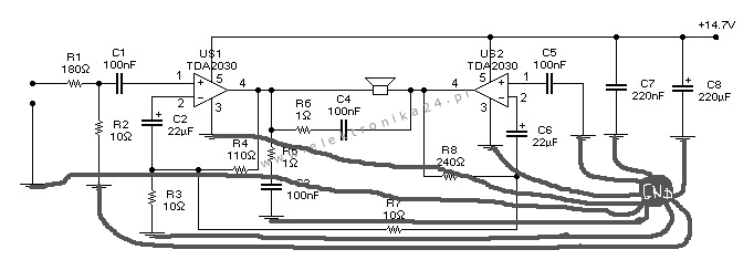

    10.Na rysunku powyżej "masy" zaznaczone ciemniejszym kolorem mam podłączyć do "-" Czy można je najpierw "złączyć" razem a potem jednym "przewodem" poprowadzić do "minusa" ??
    11.Czy te dwie "kropki" zaznaczone jasnym prostokątem, to jest wejście sygnału ??

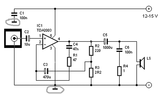

    12.Co oznacza ten okrągły symbol (zaznaczony grubym czarnym prostokatem) po lewej stronie na rys. wyżej??
    13.Te "masy" zaznaczone jaśniejszym kolorem, gdzie mają być podłączone(jeśli ten wzmacniacz ma być zasilany z zasilacza symetrycznego to "+" do "+", "-" do "-" a "masa" do "0") ??
    14.Czym różni się zasilanie symetryczne od asymetrycznego, poza tym że ma dodatkowe "0" ??
    15.Często na schematach podana jest tylko pojemność kondensatorów np: 470 nF, ale nie jest napisane na jakie maja być napięcie więc skąd mam wiedzieć na jakie napięcie kupić kondensator ??

    1, Wszystkie piny są ze sobą połączone i to jest masa.
    2, Patrz punkt 1
    3, Do obydwóch punktów
    4, Twój układ ma cztery wyjścia i może pracować w mostku.
    5, Do obydwóch punktów
    6, To połączenie kondensatorów i do masy {błąd w grafice}
    7, To jest wspólna masa
    8, Przewód sygnałowy jest jeden np. In L a drugi przewód to masa
    9, Niczym. To oznaczenie kanału lewego lub prawego więc budując wzmacniacz podłącz według uznania.
    10, Podłącz jak ci wygodnie byle były by razem i połączone z minusem
    11, Tak
    12, Masa
    13, GOOGLE
    14, Zawsze na napięcie wyższe niż jest w układzie w jakim pracuje.
    15, Można zastosować wyższe napięcie ale wiąże się to z większymi gabarytami elementu.

    AD1. Ja tam widzę zielony kolor. I te wyprowadzenie trzeba podłączyć do minusa zasilania. Przecież tam też jest symbol "masy".
    AD2. Te końcówki kondensatorów też trzeba podłączyć do minusa zasilania.
    Jeśli jest na schemacie symbol masy (GND; 0) to mówi nam to o konieczności podłączenie tego punktu do minusa baterii przy zasilaniu pojedynczym.
    A pętla jest wtedy jak prąd wraca do baterii rożnymi drogami a nie jedną.
    A połączenie "gwiazda" polega na ustaleniu jednego punktu do kturego prowadzone są wszystkie połączenia.
    AD3. Tu i tu ma być 14.4V
    AD4. Nie, to jest wzmacniacz czerto kanałowy i dlatego ma cztery wejścia.
    AD5. To już chyba ustaliliśmy
    AD6. To masa, czyli informuje nas to ze te kondensatory trzeba połączyć do masy.
    AD7. no masa zawsze jest "wspólna", no prawie zawsze
    AD8 bo sygnał też ma "plus" i "minus".
    http://pl.wikipedia.org/wiki/Jack_%28wtyczka%29
    AD9. Można, i różną się nazwą
    AD10. Patrz połączenie gwiazda
    AD11. Tak
    AD12. symbol gniazda RCA (Cinch)
    AD13. Ten układ ma być zasilany napięciem pojedynczym
    AD13b. Zasilanie symetryczne to jakby dwa zasilacze pojedyncze połączone szeregowo
    http://audiomania.info/pix/zasilacz_filtra_bat.jpg
    I dzięki temu mniejsze prądy płyną w obwodzie masy (0V; GND)
    AD14. Bo typowo kondensatory niebiegunowe ą przystosowane do prazy z napięciem większym niż 63V.
    Ale wiadomo jak dasz na większe napięcie to nic się nie stanie.
    AD15. Tak można.
    I moze lepiej przeczytaj to
    http://www.elportal.pl/img1/pierwszy_wzmacniaczI.pdf
    http://www.elportal.pl/img1/pierwszy_wzmacniaczII.pdf
    No i powodzenie bo widzę ze porywasz się z motyką na słońce

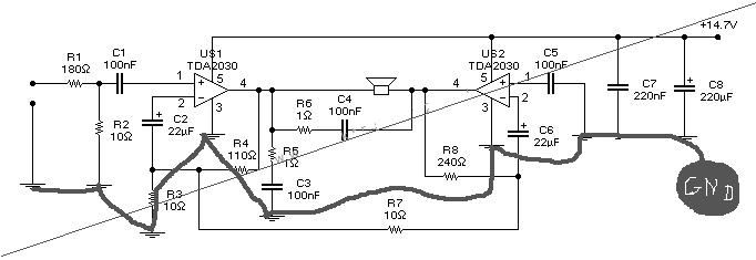

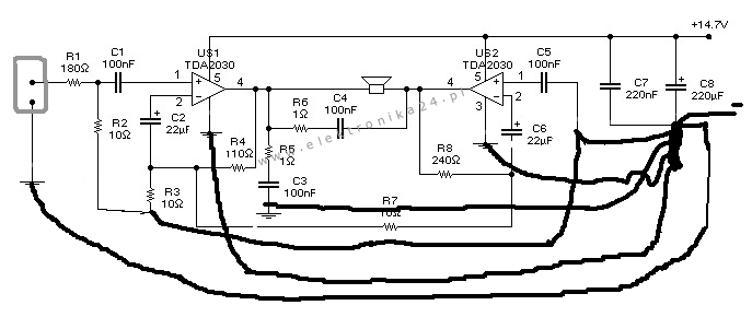

    Tak wiem, ale tzn: że w tym samym miejscu mogę "puścić" masę zasilacza i masę sygnału :?: Jeśli nie to gdzie :?:
    9.Z tym kanałami to jest tak np; w samochodzie lewy lub prawy kanał to lewa lub prawa strona głośnikowa :?:
    Bo jeśli na 1 głośnik podamy lewy lub prawy kanał to gra ciszej niżbyśmy podłączyli 2 kanały naraz, dlaczego :?:
    I czy tak jest dobrze??
    A tak źle??
    Patrz połączenie gwiazda, choć nie raz jest to nie możliwe .
    Nie rozumiem
    No prawie, ten wspólny punkt powinien być "na" kondensatorze zasilającym.
    A tak źle??
    może nie źle ale gorzej.
    Czyli wszystkie połączenia maja się "zbiegać" na nóżce kondensatora spolaryzowanej ujemnie :?:
    Tak, a w czym ci to przeszkadza?
