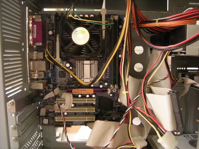

Jak przyspieszyć Windows XP na Intel Celeron 2.40GHz, 504MB RAM?
ChallengerPL 23 Sie 2009 16:09 13554 50
Najlepsze odpowiedzi
Jak przyspieszyć Windows XP na komputerze z Celeronem 2,40 GHz i 504 MB RAM bez ponownej instalacji systemu?
Najbardziej pomoże odchudzenie systemu: przy 504 MB RAM i ok. 42 procesach dwa antywirusy to za dużo, więc odinstaluj AVG i Avast, zostaw tylko jeden lekki AV (np. Avira) i wyłącz zbędne pozycje startowe w msconfig, np. QuickTime [#6948082][#6957234] Usuń też zbędne dodatki i „śmieci” typu SpyBot, CCleaner, Windows Defender i Microsoft Search Enhancement Pack, a puste wpisy z HijackThis skasuj zgodnie z listą; do diagnostyki wystarczy Dr.Web CureIt i Malwarebytes Anti-Malware, zamiast instalować kolejne narzędzia [#6950351][#6957234][#6954760] Skanowanie i czyszczenie najlepiej robić w trybie awaryjnym, bo ładuje on tylko niezbędne procesy; można wejść przez F8 przy starcie albo przez /SAFEBOOT w msconfig [#6953835][#6954120][#6954179] Jeśli nadal tnie, sprawdź sprzęt: temperatury, kurz, zasilacz i kondensatory, bo przy takim zestawie przegrzewanie lub uszkodzony element płyty/grafiki może dawać lagi niezależnie od softu [#6950119][#6953350][#6950605] Defragmentację rób raczej sporadycznie, a nie bardzo często, bo przy słabym komputerze ciągłe „optymalizacje” i czyszczenie cookies zwykle bardziej obciążają niż pomagają [#6946481][#6948082]
  • #1 6924619
    ChallengerPL
    Posty: 85
    Ocena: 3
    Zmieniony post z potrzebnymi wam informacjami do pomocy mi.
    Niecierpliwie sie zeby zrobic to co mi juz proponowaliscie, wiec walne prosto z mostu do nowych pomocników: co ja mam zrobic zeby komp przestal mi chodzic coraz gorzej (radykalne róznice w pracy systemu sa coraz szybsze)? Wykluczam tu ponowna instalacje systemu operacyjnego.
    Internet sie wlacza coraz dluzej, a szczególnie pierwszy raz od uruchomienia komputera (mozna tak sobie czekac i czekac), gry dzialaja coraz gorzej (gra z podwójnie mniejszymi wymaganiami minimalnymi niz ma mój komputer a nie chodzi przy najslabszych ustawieniach graficznych (chodzi mi tu o pewna wyscigowa MMO)), ...
    Chcialbym wiedziec co móglbym jeszcze zrobic (to co zrobilem opisane nizej w tym poscie) zeby sytuacja sie poprawila a nie zeby tak system mulil sie coraz bardziej az do kompletnego dojscia do stanu nie do uzytku.
    Naprawde dzieki za kazda pomoc lub nawet próbe pomocy. :roll:

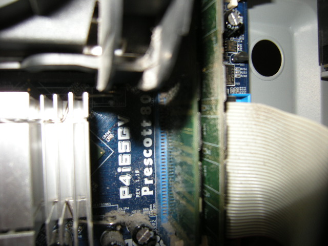

    * Odkurzylem i troche poczyscilem pendzelkiem komputer. Temperatura juz nie jest krytyczna.

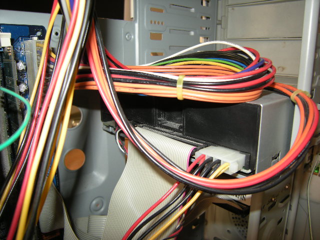

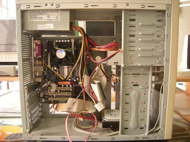

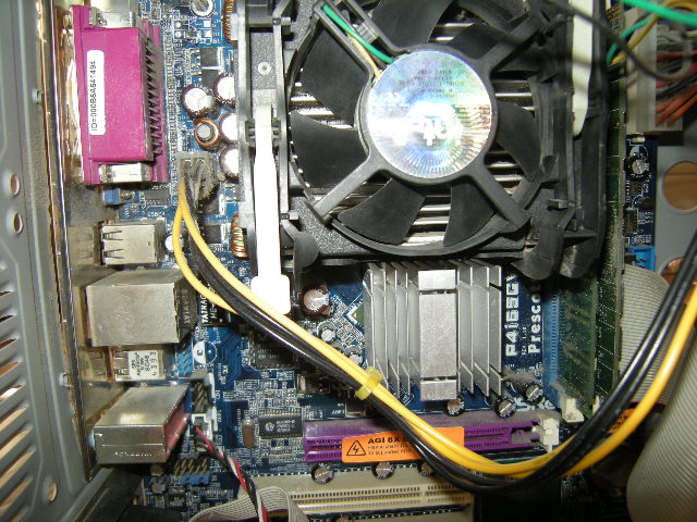

    Ok, balem sie ze cos uszkodze wiec odkurzylem tylko w troche bezpieczniejszych miejscach. Do plytek tylko troche zblizylem odkurzacz ale juz czytalem pare razy jak ktos sobie zepsul kompa dotykajac sie wiec staralem sie nie pchac sie za bardzo. A jesli chodzi o ten wiatraczek po srodku, to z bialej cegly zrobil sie ladny czarny wiatraczek. A efekt? z 50 do 61° zeszlo na 45 do 47°. (zadowolony :) ) Komputer jeszcze sie nie mulil, zobaczymy jak bedzie dalej. A jesli chodzi o ciecz, to nie zauwazylem nic takiego.
    Tutaj macie fotki (nie jestem pewny ze cos z nich zobaczycie):
    Z tym Kasperskim, to sam czytalem nie raz ze to antywirus wyzszej klasy, ale powiedzcie mi jaka mam sciagnac wersje, bo komentarze na dobreprogramy.pl na temat Kaspersky AntiVirus 2009 8 nie zachecaja mnie za bardzo. Sami zobaczcie http://www.dobreprogramy.pl/Kaspersky-AntiVirus,Program,Windows,12473.html (czytajcie tylko poczatek, bo duzo komentarzy).
    Jak sciagne antywira to powiedzcie mi jak wejsc w tryb awaryjny (slyszalem ze trzeba kliknac spacje czy cos podczas uruchamiania sie, ale nie jestem pewny) i zrobie tak jak kazaliscie. W tym momencie szukam jeszcze programów zaproponowanych przez Kolobos ;)

    Wejść w tryb awaryjny musisz poprzez wciśnięcie F8 przy starcie systemu, na samym początku.
    A co do opinii to powiem tak, sam mam używam od roku, jest niezastąpiony dla mnie, pilnuje dosłownie wszystkiego, jest dokładny i solidny.
    Minus jest taki że jak zapuścisz pełne skanowanie to trochę spowolni kompa, ale musisz poświęcić te kilka godzin bo zapewne tyle to może trwać, bo zapewniam Cię że warto.
    EDIT:
    Wyczyść radiator z kurzu i nałóż nową pastę termo przewodzącą, jeśli potrafisz to zrobić, temperatura powinna choć odrobinę spaść.
    Zasilacz też nie zaszkodziło by przedmuchać sprężonym powietrzem lub wyczyścić.
