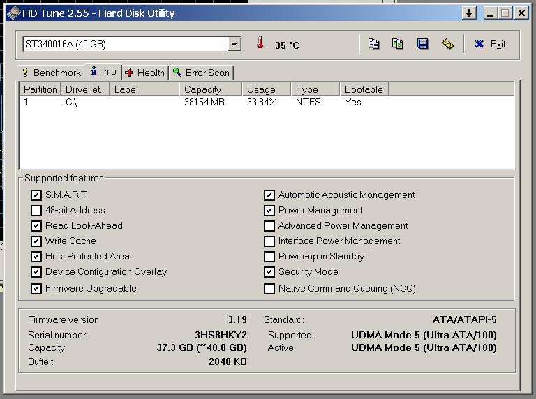

    System XP, service pack 3, 504 MB RAM, Celeron 2,53 GHz.
    Logowanie normalne, ale otwarcie przeglądarki trwa "latami".
    Wejście do dysku też potrafi długo trwać. Doszło do tego, że wolę używać prywatny komputer niż to coś. Czasem chodzi normalnie, czasem tragedia. Dostaję informacje o zwiększeniu pamięci wirtualnej i takie tam.
    Wirus czy sprzęt? Postaram się podać logi z Combofixa jutro. Zakładowy informatyk mówi - format, bo tak najlepiej.

    Daj screen'y z wszystkich zakładek programu HD Tune (nie PRO).
    500MB pamięci RAM nie poraża.
    System pewnie ma już dłuższy czas?

    Zamieść SMART dysku oraz sprawdź w jakim trybie działa dysk (UDMA czy PIO).

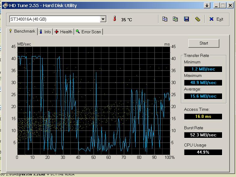

    Dysk masz strasznie wolny, niektóre pendrive'y mają lepszy średni transfer niż twój HDD. Możesz zrobić skan programem MHDD (nagrywasz na płytę, w BIOS-ie ustawiasz aby PC ruszał z CD-ROMu, i z tej płyty uruchamiasz PC - opisy programu, jak i sposób jego nagrania są na Forum), chyba że nie czujesz się pewnie w sferze komputerów PC, to niech to zrobi ktoś z większym doświadczeniem od Ciebie.
    Oczyść system tak jak Koledzy wyżej sugerują, wrzuć też screeny z Menedżera Zadań.
    Moim zdaniem przychodzi pora na wymianę dysku na nowy.

    Możesz na próbę odinstalować kanały IDE - po restarcie komputera same się z powrotem zainstalują.

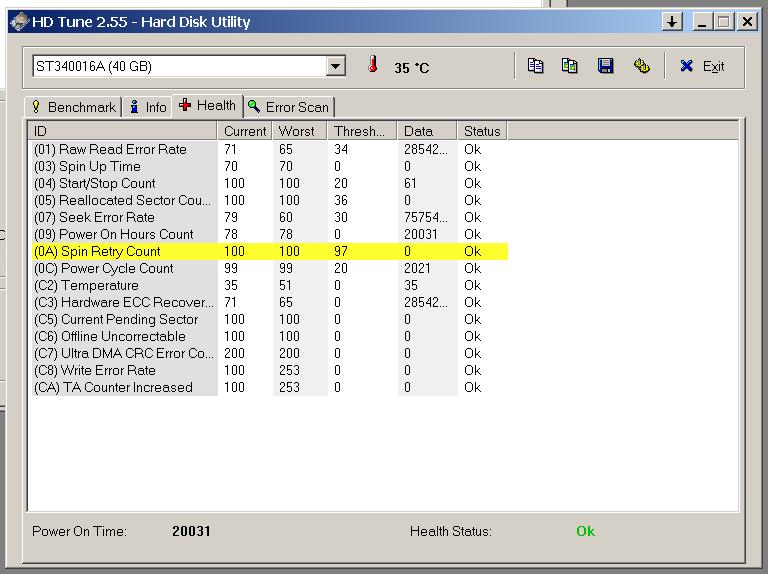

    Przeprowadź procedurę naprawczo testującą opisaną na elektrodzie. Może i dysk nie ma błędów ale co do jego kondycji to mam wątpliwości...

    Wykresy z dysku też nie wyglądają najlepiej.
