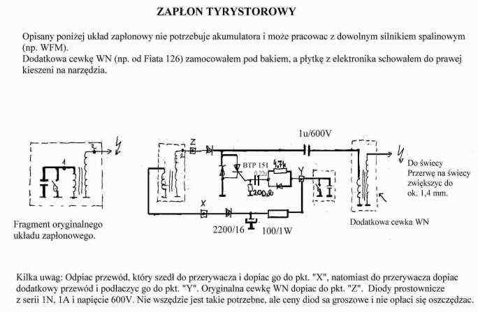

    Witam. Odświeżam temat bowiem znalazłem na stronie http://marcek20.ovh.org/ schemat elektronicznego układu zapłonowego do Komara.
    Czy Waszym zdaniem jest to poprawna konstrukcja?
    Schemat zapłonu elektronicznego 6V do motoroweru Komar - poszukiwany
    Cewka z lewej na schemacie to oryginalna, ta po prawej to dodatkowa np. z malucha

    To nic innego, jak moduł GL133 z Telpodu. Rozwiązanie to było stosowane w motorowerze chart. Podobne rozwiązania są teraz nagminnie stosowane we wszystkich skuterkach made in China. To zapłon CDI, czyli zapłon kondensatorowy zasilany z osobnej cewki. Nie potrzebuje do podjęcia pracy akumulatora.

    Dzięki za info, już wyszukałem tematy związane z GL133
