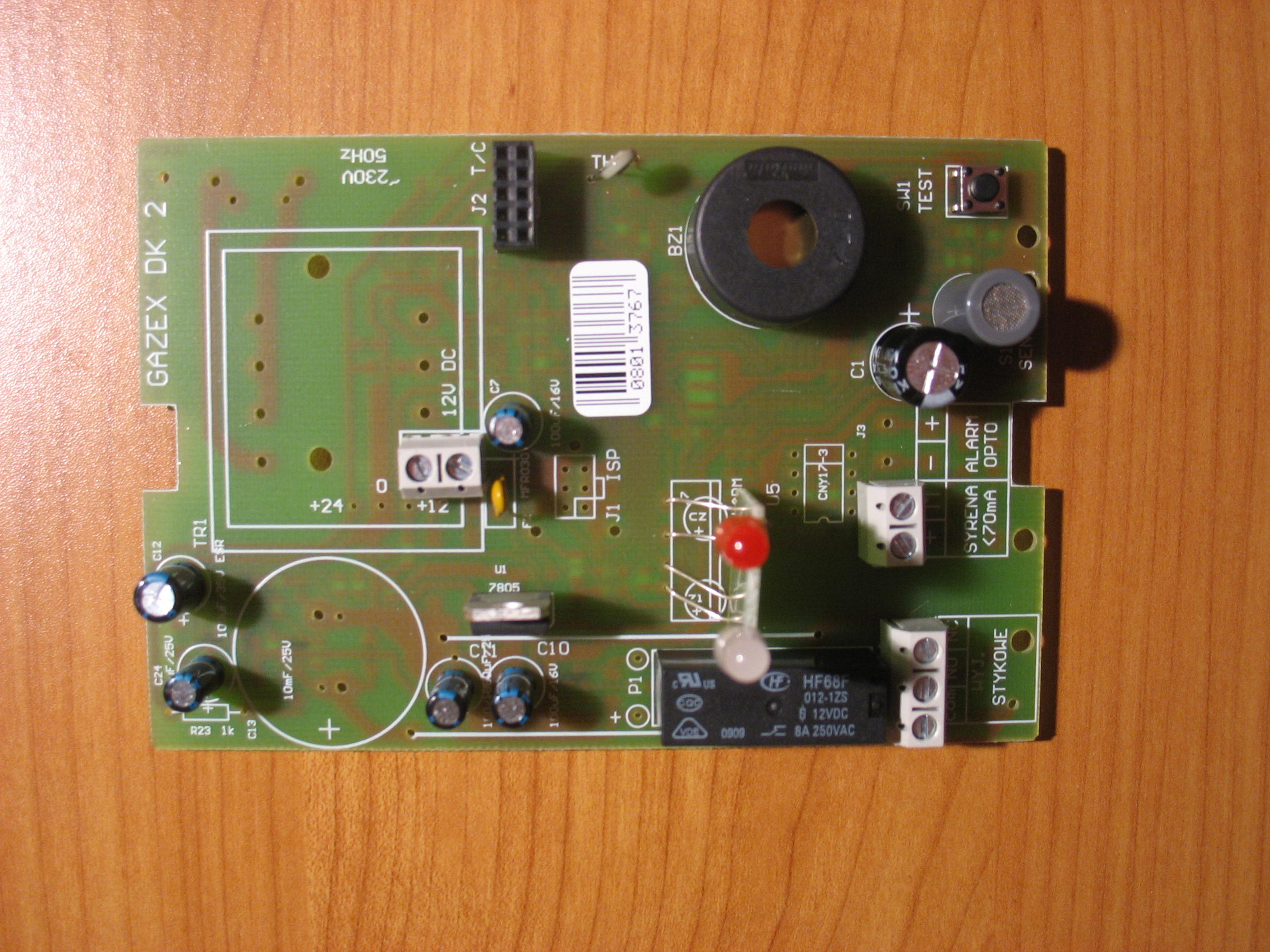

    No i kupiłem - GAZEX DK-2.NAPs/gz Czujnik gazu ziemnego i tlenku węgla 12V
    Rzecz w tym, że byłem przekonany, że po prostu wsadzę tam baterie (2 lub 4 paluszki), a tymczasem zasilanie jest tam inne. Czy na podstawie poniższego zdjęcia ktoś może mi podpowiedzieć jaką baterię (akumulator) należy kupić, żeby zasilić ten detektor?

    Zasilanie jak widać - 12V, najlepiej z zasilacza, a jeśli baterie to 8 x R6 (1,5V) + pojemnik na baterie.

    Hmmm, tylko czy ja to upakuję w środku? Chyba tak, bo jest tam sporo miejsca, ale zależy to od pojemnika na baterie.
    A gdyby się nie zmieścił pojemnik na 8xAA, to pojemnik na 8 baterii AAA ma sens?

    Właśnie tak mi teraz przyszło do głowy, żeby zapytać na ile starczy mi komplet baterii, a tu mam już odpowiedź.
    Jeśli tak krótko, to rzeczywiście muszę podpiąć zasilacz. :(

    Czyli zasilacz o max prądzie 350mA powinien wystarczyć?
    A taki, który daje 200mA nie wystarczy?
    Pytam, bo mam w domu 2 zasilacze i chciałbym któryś z nich wykorzystać.
