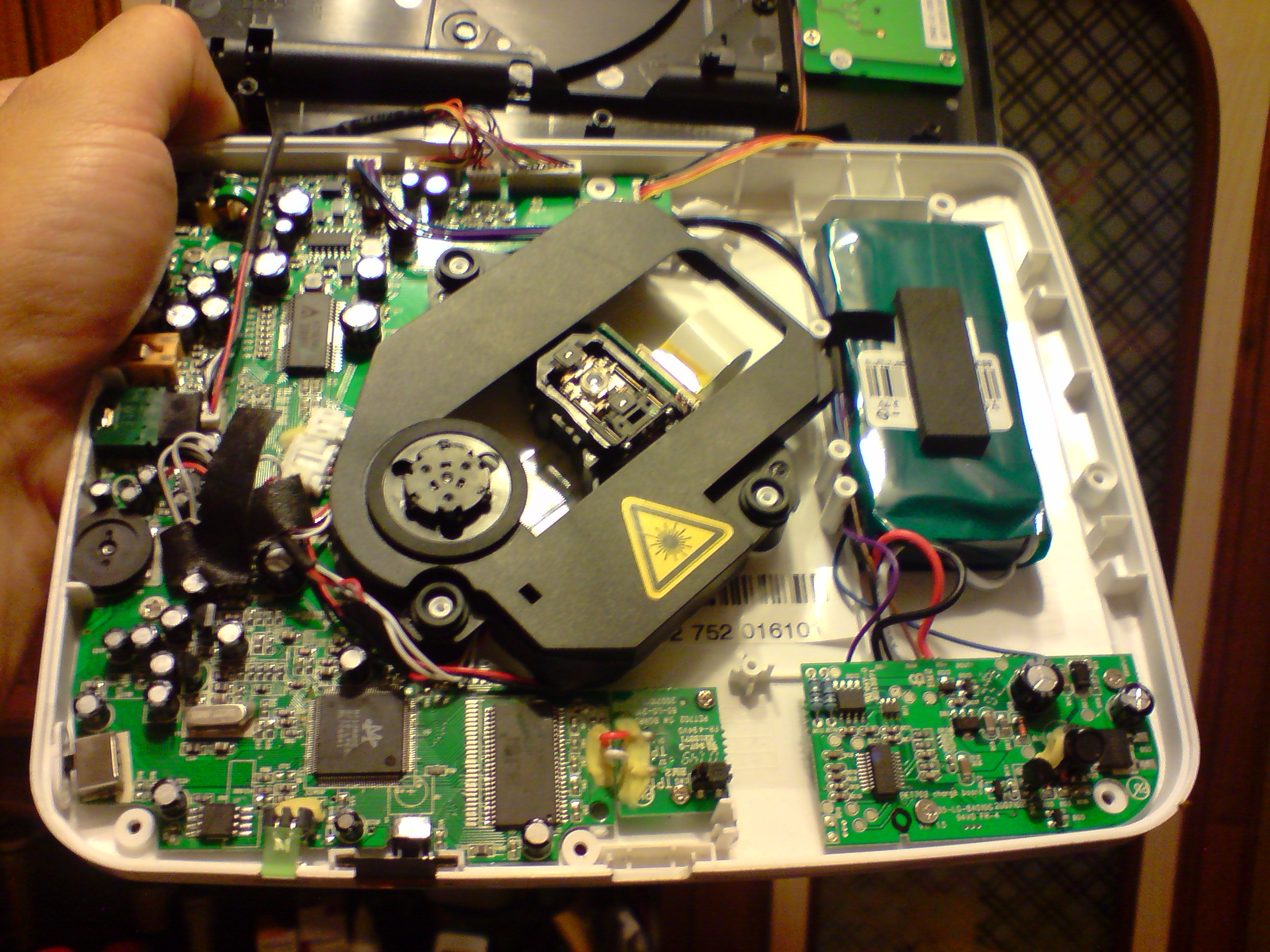

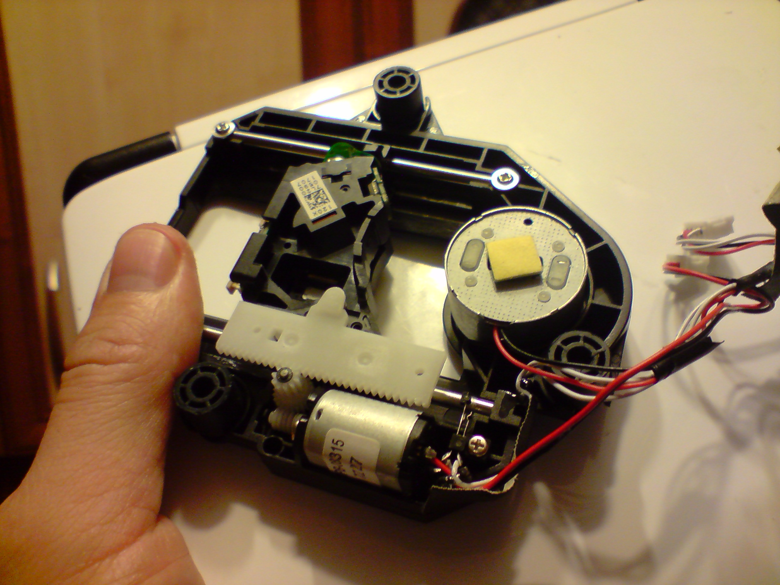

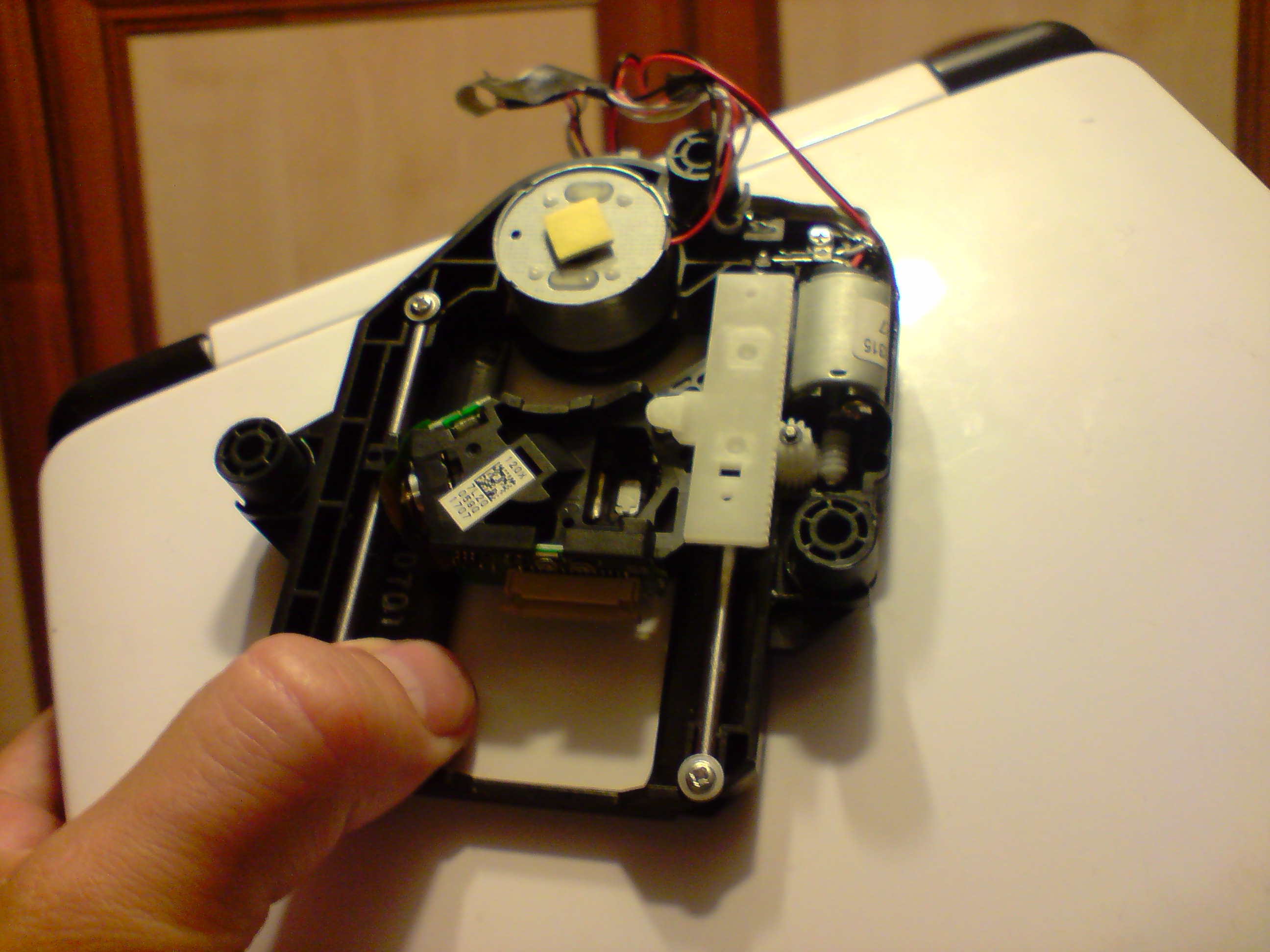

    Witam i proszę o poradę.
    Zimny odtwarzacz czyta każdą płytę bez problemu, ale tylko kilka sekund, po czym się zawiesza. Następne próby odczytu są możliwe tylko płyt video CD. Czyściłem laser i wymieniłem silnik napędu płyty, ale jest bez zmian. Sprzęt posiada akumulator na którym zachowuje się identycznie. Podejrzewam laser, ale nie mogę go nigdzie namierzyć.
    Oznaczenia lasera to;
    120X
    7L20
    0590
    1707

    W philipsie występuje tylko jako cały mechanizm. W dodatku w tym modelu występowały dwa rodzaje tych mechanizmów.

    Podeślij zdjęcia to zobaczę co da się zrobić.

    To te zdjęcia :
    DVD Philips PET716 - zawieszanie po kilku sekundach odczytu DVD, laser 120X 7L20 0590 DVD Philips PET716 - zawieszanie po kilku sekundach odczytu DVD, laser 120X 7L20 0590 DVD Philips PET716 - zawieszanie po kilku sekundach odczytu DVD, laser 120X 7L20 0590

    Chyba mam takie kompletne nowe mechanizmy :D. Sprawdzę dzisiaj magazyn. Odezwij się wieczorem na priva.
