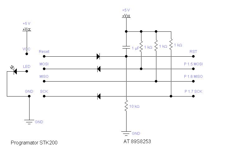

    Chciałbym zacząć programować mikrokontrolery. Zakupiłem mikrokontroler 89s51. Zrobiłem programator ISP przez LPT. Próbuje wgrać program do mikrokontrolera, za pomocą programu ISP Programmer 1.2.0.51 , oraz za pomocą AEC ISP, ale bez skutku. Nie wiem dokładnie czy wszystko robie dobrze.
    Proszę o instrukcje „krok po kroku” (osoby, które miały z nim styczność) jak zaprogramować ten mikrokontroler .

    Schemat programatora, który posiadałem pochodził z programu AEC ISP.
    W obecnej chwili robię programator STK-200. Zastosuję się do rad i poinformuję jakie efekty z tego wynikły.
    Dziękuje za odpowiedzi na moje pytanie.
    I znowu nic...
    Zrobiłem programator według schematu :
    https://www.elektroda.pl/rtvforum/topic552978.html
    , ale nic z tego nic nie działa... Jest może jakiś sposób aby sprawdzić sprawność mikrokontrolera i programatora ?

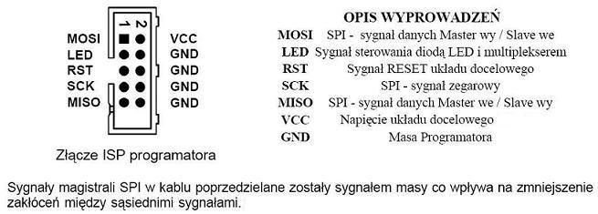

    Spokojnie, jeśli programator nie przeszedł testów to znaczy, że coś nie tak. Podejrzewam, że w momencie połączenia MISO z MOSI program testujący wysyła jakąś daną i jednocześnie ją odbiera. Powinieneś przyjrzeć się programatorowi. Coś z nim nie tak jest. Na 100% dobrze podłączyłeś ? Pamiętaj, że MOSI jest linią od programatora do uC, zaś MISO w kierunku przeciwnym. Sprawdź dokładnie, czy dobrze podłączyłeś bufory 74HC244.
    Co do linii EA przy programowaniu nie ma ona znaczenia, jedynie przy uruchamianiu. Powinna być podłączona do napięcia zasilania przez rezystor około 1k. Kwarc w zasadzie dowolny (zgodny z dokumentacją).
    Przewody mogą być dowolne, byle nie za długie. Najlepsza jest taśma. Około 10 - 20 cm długości. Najlepiej nie kłaść jej w pobliżu źródeł zakłóceń.
    Aha, i jeszcze jedna, ważna rzecz. Programator musisz zasilić z płytki z prockiem ! Bo inaczej to on nie ma prawa działać =]

    Kabel stk 200 doszedł, wszystko działa sprawdzałem programem, także kabel przeszedł test pomyślnie natomiast nie wiem teraz jak zaprogramować kontroler. Program podany przez "loocasm" nie wykrywa kontrolera.
    Możecie spojrzeć na wyjścia kabla, który dostałem, czy końcówkę oznaczoną LED muszę koniecznie podłączyć?

    Zasilanie 5V z kondensatorem około 100nF przy nóżce zasilania procka podłączonym pomiędzy zasilanie a masę. Kwarc możliwie blisko nóżek XTAL z kondensatorami 27 - 33 pF. EA do zasilania przez rezystor 1k. Reset podłączasz następująco: kondensator około 10uF pomiędzy reset a zasilanie, rezystor 8.2k pomiędzy reset a masę.
    Zastosowałeś podłączenie programatora do uC tak, jak pokazałem ?
    BASCOM MCS-51 obsługuje programowanie AT89Sxxxx przez STK200.
    Jaki komunikat dostajesz przy programowaniu ?
    Sprawdź czy podczas programowania reset jest w stanie wysokim.
