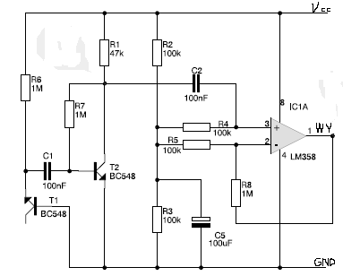

    Mam problem z doborem elementów w układzie na rysunku. Chodzi o tranzystory t1 i t2. Układ wzbudza się przy około 7V. Nie wiem jak dobrać elementy, aby układ działał przy napięciu zasilania równym 5V (być może chodzi o tranzystory - jeśli te nie są w stanie się wzbudzić przy takim napięciu). Proszę o pomoc w doborze elementów.
    https://obrazki.elektroda.pl/2_1252082610.png

    Ten układ raczej nie będzie pracował przy tak niskim napięciu zasilania.
    Jest to generator szumu wykorzystujący spolaryzowane zaporowo złącze B-E tranzystora.
    Aby układ działał złącze B-E T1 musi być spolaryzowane napięciem powyżej 6V.
    Spróbuj poeksperymentować różnymi egzemplarzami tranzystorów
    pozdrawiam

    W tym układzie nie da się, bo złącze B-E, tranzystora T1, bedący źródłem szumu (pracuje jako dioda Zenera o napięciu przewodzenia ok. 6-7V) musi zacząć przewodzić.
    Spróbuj w miejsce T1 zastosować diodę Zenera np. na 3.3V do 4.7V (trzeba dobrać na najlepszy szum)
    Dioda katodą do góry (jak normalna dioda Zenera w układzie stabilizacji)

    Według porad wstawiałem w miejsce T1 diody 3v3, 3v6 i 4v3 niestety żadna z nich nie szumiała przy napięciu zasilania 5V tak dobrze jak BC548 przy napięciu zas. 9V. Zakupie jeszcze kilka tranzystorów o niższym Ube max, ale to dopiero po weekendzie. Proszę również o porady co można by zrobić więcej, aby to zaczęło działać przy Ucc 5V.

    A na czym polegała "niedobroć" tych szumów ? Jakość czy zbyt mały poziom ?
    Zakładając przewodzenie złącza tranzystora na ok. 6V to przy 9V zasilania przez złącze płynie ok. 3µA prądu przy R6=1MΩ
    Dla diody 3.3V i zasilania 5V R6 powinno wynosić 560kΩ dla uzyskania podobnego prądu. Ponieważ jednak różne elementy szumią różnie dla różnych prądów to ja bym dał zamiast R6 układ złożony z rezystora 220k + rezystor nastawny 1MΩ i poeksperymentował z regulacją prądu płynącego przez Zenera dla poszukania wartości prądu przy którym najlepiej szumi.
    Druga modyfikacja to wprowadzenie regulacji wzmocnienia wzmacniacza wyjściowego:
    Poza tym nie wiem po co w układzie jest ten stopień z tranzystorem, skoro jest jeszcze drugi wzmacniacz operacyjny w układzie LM358, który daje większe możliwości ?
    Schemat zmodyfikowany:
    Jak dobrać tranzystory T1 i T2, by układ działał przy 5V zamiast 7V?
    R6a - regulacja prądu diody Zenera (na najlepzy szum)
    R5a - regulacja wzmocnienia wzmacniacza wyjściowego
    C4 - dodany, by regulacja wzmocnienia wzmacniacza wyjściowego dotyczyła tylko składowej zmiennej a składowa stała pochodząca z dzielnika R2/R3 nie była wzmacniana (wzmocnienie 1)
    C5 - filtracja zasilania
    Wartość R2 zmieniona ze 100k na 180k, wynika to z tego, że zakres zmian Uwy dla wzmacniacza LM358 wynosi dla 5V zasilania, od 0V do 3.5V. Zmiana rezystora R2 ustawia napięcie sztucznej masy w okolicach 1.75V zamiast 2,5V jak to by miało miejsce dla rezystora 100k
    Drugi wzmacniacz układu LM358 został połączony w układ wtórnika i podłączony jest wejściem nieodwracającym do punktu sztucznej masy (1.75V) dla ustalenia warunków jego pracy.

    Problem w tym, że diody Zenera poniżej 6V (nie lawinowe) faktycznie nie szumią. Psułem sobie kiedyś tym głowę i zrobienie generatora szumu analogowego zasilanego wprost z 5VDC (i mniej) to nie lada wyczyn.
    Może dodatkowa mini przetworniczka boost (idea: http://www.talkingelectronics.com.au/projects/200TrCcts/images/LEDTorchCctB.gif) to pewna alternatywa na uzyskanie np. 10V i kilku mA potrzebnych generatorowi.
    Albo to http://www.talkingelectronics.com.au/projects...TrCcts/images/LED-Torch-Cct-AdjBrightness.gif

    Faktycznie, trzeba pracować z diodami z przebiciem lawinowym. Mój błąd.
    Proponuję więc dodać prostą przetwornicę wytwarzającą ujemne napięcie zasilające anodę tej szumiącej diody lub tranzystora. Powinna ona dać na C2, ok. -3.5V co z 5V zasilania da ok. 8.5V napięcia w obwodzie diody szumiącej, co pozwoli zastosować diody na napięcia wyższe niż 5.6V.
    Generator został wykonany w oparciu o bramkę NAND z wejściem Schmitta jedną z czterech w układzie 4093, wg układu pokazanego w karcie katalogowej na stronie 4.
    http://floka.com/cmos/pdf/4093.pdf
    Przy 5V i podanych elementach, generator powinien pracować na częstotliwości ok. 25kHz
    Trzy pozostałe bramki zostały połączone równolegle dla uzyskania większej obciążalności generatora.
    Diody D1 i D2 oraz kondensatory C1 i C2 pracują w układzie odwracacza napięcia. Na C2 powinno być ok. -3.5V
    Napięcie z C2 jest podawane na anodę diody Zenera (odłączoną od masy układu !!!) w oryginalnym układzie. Reszta układu pozostaje bez zmian.

    Zamieniłem tranzystor T1 na BF506 i pojawił się szum przy Vcc=5V. Przetwornik a/c, którego używam toleruje napięcia w zakresie 0-3.3V, a przebieg szumu który daje generator zawiera się od -1 - +1V.
    Czy da się w jakichś prosty sposób przesunąć sygnał z generatora aby zawierał się w zakresie napięć wejściowych przetwornika ? W układzie zmienił się tylko T1 na BF506 i R6 na 47k. reszta pozostała bez zmian.

    Czytam czytam, aczkolwiek nie wszystkie rozumiem, nie param się elektroniką na co dzień . Zastosowałem w układzie generatora z pierwszego rysunku inne elementy, tak jak pisałem wyżej. Układ zaczął pracować tak jak potrzebowałem - przy 5V zasilania. Teraz muszę przesunąć przebieg generowanego szumu o jakieś +1,5V. Wiem, że można to zrobić dodając składową stałą do otrzymanego sygnału (jakaś i tak tam już jest więc wpierw trzeba obciąć tą, która tam występuje), ale nie wiem jak to zrobić praktycznie. Proszę o pomoc i przepraszam jeśli coś nie nazywam tak jak powinno się nazywać.

    Potencjometrem P1 regulujesz składową stałą a potencjometrem P2 wzmocnienie wzmacniacza wyjściowego.
    Pamiętaj, że we wzmacniaczu LM358, przy zasilaniu z 5V, napięcie wyjściowe może zmieniać się w zakresie od 0V do 3.5V i w tym zakresie musi być umieszczony cały przebieg, czyli składową stałą trzeba ustawić na 1.75V (optymalnie) i tak ustawić P2 by uzyskać pełny zakres zmian sygnału w tym zakresie. Niestetyz tym wzmacniaczem nie da się uzyskać pokrycia pełnego zakresu pracy przetwornika A/C (od 0 do 5V).
    Rozszerzyć zakres napięć wyjściowych można przez zastosowanie tzw. wzmacniaczy rail to rail, których zakres napięć wyjściowych w przybliżeniu pokrywa się z zakresem napięć zasilania.
    Mogą tu się sprawzić układy LMC6462
