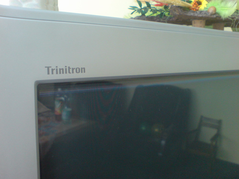

    Po włączeniu tv wchodzi wysokie, następuje rozmagnesowanie, pojawiają się 3 kolorowe paski w górze ekranu i tv się sam wyłącza i włącza od nowa i tak w kółko.
    Wymieniłem kondensatory elektrolityczne po stronie pierwotnej przetwornicy i w okolicy układu odchylania pionowego (STV9379), tv działał prawidłowo przez 3 tygodnie i usterka powróciła (dokładnie taka sama).
    Napięcie zasilania układ odchylania wynosi -15V i +13.3V (to drugie trochę zaniżone (powinno być +15V) ale na takim napięciu tv działał).
    Tv nie sygnalizuje błędu diodą led.
    Czy może to być wina układu STV9379 i czy jest sens go podstawić ?
    Poniżej zdjęcie usterki.
    Działał ale jak widzisz tylko 3 tygodnie. Do sprawdzenia cała głąź -15V. Warto by też podstawić STV, ale najpierw sprobuj doprowadzić to napięcie do porządku.

    To napięcie wychodzi z trafopowielacza.
    Zmiana kondensatorów na tej gałęzi i podstawienie innej diody prostującej nic nie dała. Odłączyłem nawet całą gałąź +15v i -15v, wtedy napięcia były wyższe, ale i tak to jedno miało mniejszą wartość.
    Wynika z tego że z trafopowielacza wychodzi jedno zaniżone napięcie.

    Czy poprzedni STV, był w miarę oryginalny? :) Najlepiej podstawić z pewnego źródła tudzież wylut :D

    STV nie był wymieniany, jest oryginał.
    Tak się zastanawiam czy mógłby on raz chodzić, a raz nie.
    Poprzednio jak naprawiałem ten tv to myślałem że to wina tylko zimnych lutów, więc poprawiłem w układzie odchylania i tv ruszył, ucieszony poskładałem tv, ale zanim go skręciłem to podłączyłem go ponownie i okazało się że znów nie działa i wtedy wymieniłem wspomniane wcześniej elektrolity i poprawiłem luty w prawie całym tv i znów działał ale tylko 3 tygodnie i znów to samo.
    Teraz nie wiem czy STV może się tak dziwnie zachowywać i czy warto go podstawić w ciemno.
    Na forum czytałem o tej serii Sony, ale wątpię aby był to winien procesor (jeśli o to chodzi).
    P.S. Podmieniłem ten STV i niestety ale usterka wciąż występuje, z tym że pojawił się drugi rząd pasków ok 10 cm od góry ale nie wzdłuż całego ekranu tylko po ok 10 cm od brzegu.
