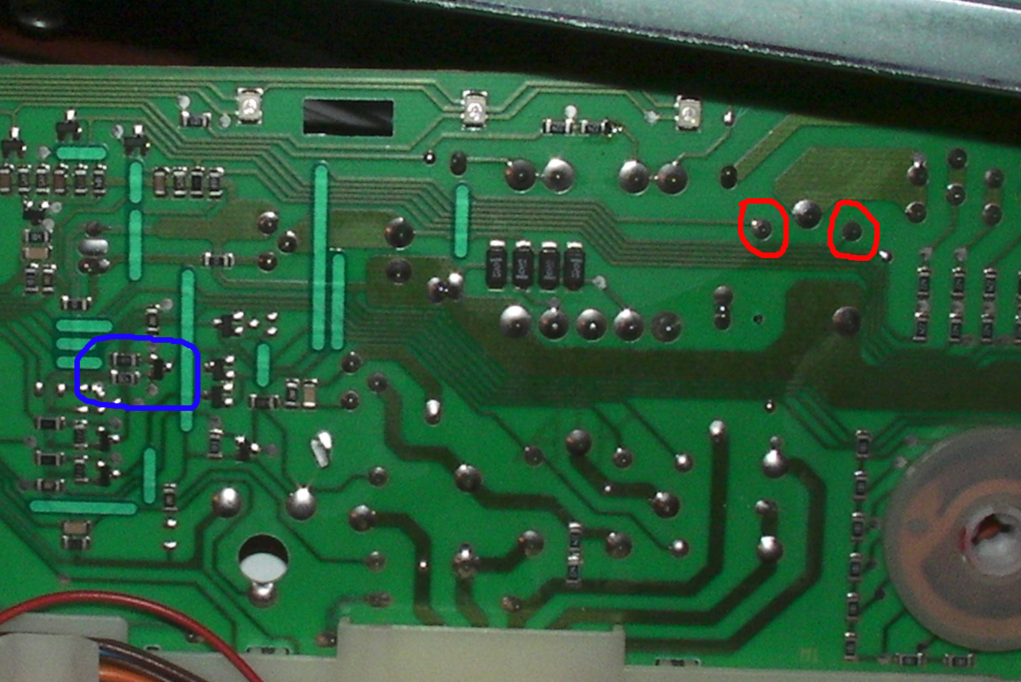

    Witam wszystkich, przepraszam podłącze się bo mam podobny problem w pralce Amica PA5580B421, tzn. zawór przesterowania wymieniłem na nowy i nadal nie przesterowuje wody na Jet System - pralka pobiera wodę i ją wylewa do kanału.
    Płytka sterująca - nie widzę żadnych okopceń ani nic w tym stylu, dopiero się uczę i chciałbym mamie naprawić tę pralkę proszę was bardzo o opis, a najlepiej na zdjęciu Amica PA5580B421 - nie działa zawór przesterowania (przepraszam niestety nie mogę zamieścić zdjęcia mojej płytki ponieważ nie mam kabla aby zgrać zdjęcie/a z aparatu na komputer), dlatego skorzystałem ze zdjęcia powyżej, mam nadzieję że na tym zdjęciu widoczne są elementy które powinienem posprawdzać, proszę o zaznaczenie gdzie mam szukać ewentualnego defektu, lub wykonać pomiary i jakie powinienem mieć wartości z pomiarów. Sterownik nie puszcza zasilania na zawór przesterowania .
    Jeśli powyższe zdjęcie z postu "AMICA PA 5580A520 przekaźnik grzałki" przedstawia niewłaściwy fragment lub płytka w mojej pralce różni się od przedstawionej na zdjęciu to w poniedziałek postaram się załączyć zdjęcia mojej płytki proszę o sugestie który fragment fotografować i czy po obu stronach płytki.
    Czy jest w ogóle możliwość naprawy tej płytki, jeśli tak to proszę podpowiedzcie mi jak zdiagnozować które części należy wymienić i jakie kupić części.

    Po drugiej sronie płytki są cztery triaki w rzędzie niedaleko siebie. Obejrzyj ten ostatni . On będzie uszkodzony.

    Masz o tym tutaj https://www.elektroda.pl/rtvforum/topic926703.html
    A jak nie do końca rozumiesz to wyszukiwarka i na temat triaka zaworu przesterowania jest dużo na elektrodzie. Na tym zdjęciu które zamieściłeś nie widać tych elementów nie to miejsce.

    uszkodzony zawór spowdował uszkodzenie programatora bądź triaka bądź opornika co nie zawsze jest widoczne od razu jak się nie wie gdzie szukać. jeśli objaw nie ustąpił to znaczy że programator już ucierpiał a co za tym idzie albo go naprawisz albo wymienisz. koszt nowego to kwota 278zł
