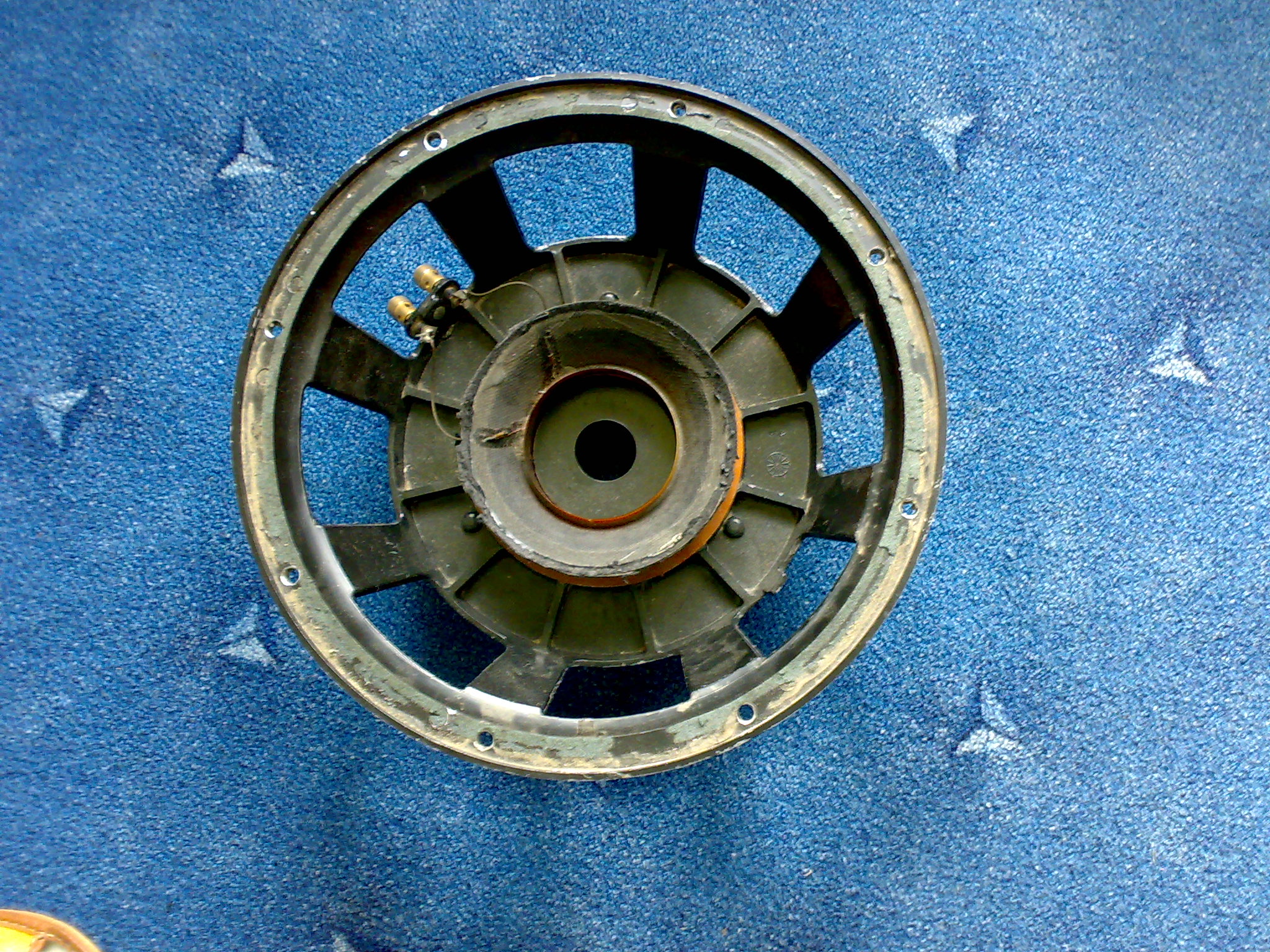

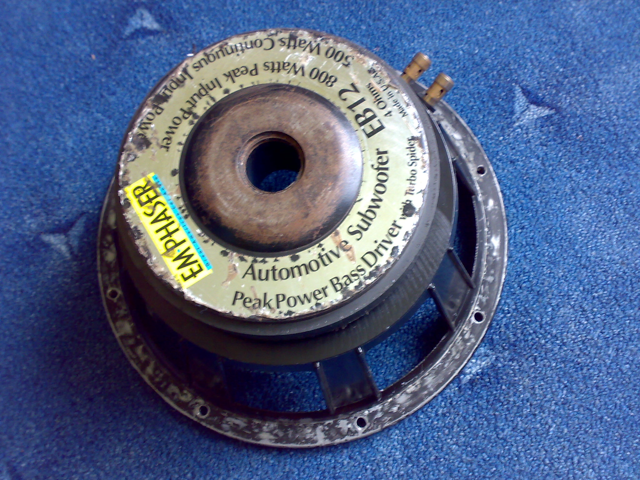

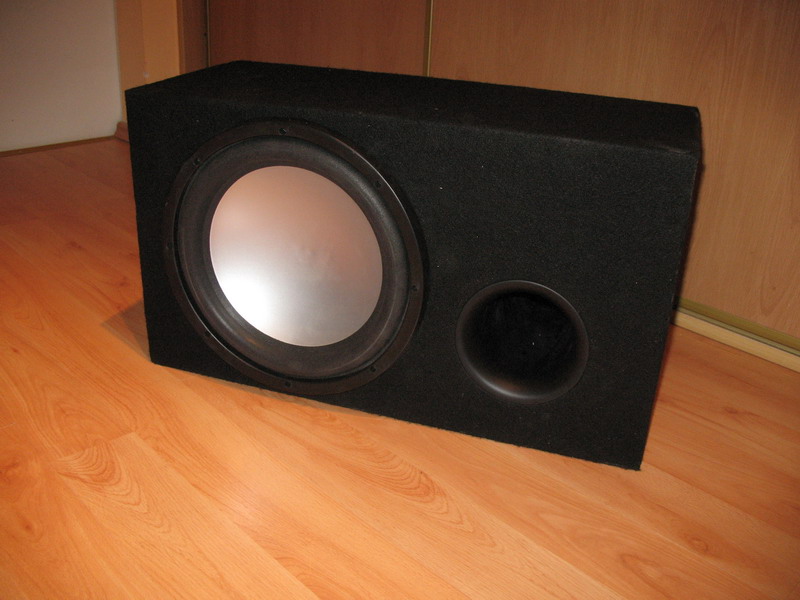

    Witam, dostałem od kolegi wyżej wymieniony głośnik Very Happy , Jednak jest on dość leciwy i co za tym idzie, membrana była uszkodzona i mój genialny kumpel postanowił ją wyciąć Very Happy Moje pytanie brzmi tak czy opłaca się go regenerować i jaki to może być koszt??? Dodam że kupiłem jakiś zamiennik membrany i niestety nie pasuje do niego bo jest za "płytka"

    Siema, możesz próbować go regenerować bo cewka jest dalej dobrze wycentrowana... i nie musisz się przejmować już centrowaniem cewki ;) (O ile cewka nie jest spalona?) Ale najlepiej było by gdybyś wziął głośnik do sklepu i sprawdzał czy dana membrana pasuje do kosza ;) To że głośnik jest "leciwy" to chyba logiczne bo kosz jest aluminiowy a to już cecha dobrego głośnika. Pozdrawiam

    zregenerowac to go nie zregenerujesz bo nie dostaniesz nigdzie oryginalnej membrany...
    ale mozesz zbudowac z tego nowy glosnik ;)
    cewke i potezny naped juz masz - to bardzo dobrze.
    teraz pora na membrane. nie wiem jak ten glosnik wygladal w oryginale wiec jak znajdziesz jakies zdjecie (ja nie znalazlem) to pokaz - zobaczymy czy szukac czegos z duzym zawieszeniem czy czegos normalnego
    pierwsze co mi przyszlo do glowy to membrana od STXa AP http://www.stx.pl/index.php?vMenu=3&vMenuItem=1&vSubPage=455&vItemDB=itemdb
    lub aluminiowa http://www.stx.pl/index.php?vMenu=3&vMenuItem=1&vSubPage=650&vItemDB=itemdb

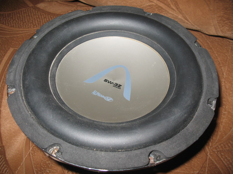

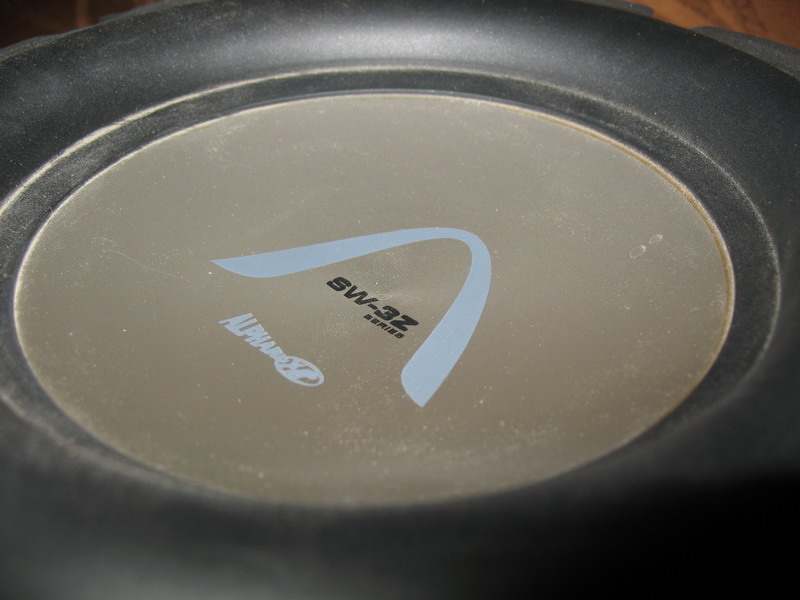

    a to nawet nie ma czym sie martwic :P
    mozna polaczyc 2 membrany w jedna
    widziales jak wyglada np alphard SW?
    plastikowa "miska" a od dolu doklejony kawalek klasycznego stozka. czyli kupisz np membrane od AP (mi sie bardziej podoba aluminiowa ;) ) a na dole dolozysz czesc membrany np 13-16cm. polaczysz oba i gotowe ;)
    lub w najprostszej wersji poprostu przedluz karkas cewki :P

    o laczenia membran martwisz sie wtedy kiedy zle je skleisz :P
    to jest sub wiec nie musisz sie martwic az tak bardzo o mase membrany
    pokazac zdjecie jak to wyglada u alpharda? (u innych tez)
  • #18 7003006
    dziafaelo
    Posty: 13
    gdybyś mógł:))

    Czy warto regenerować głośnik Emphaser EB12 z uszkodzoną membraną? Koszty?

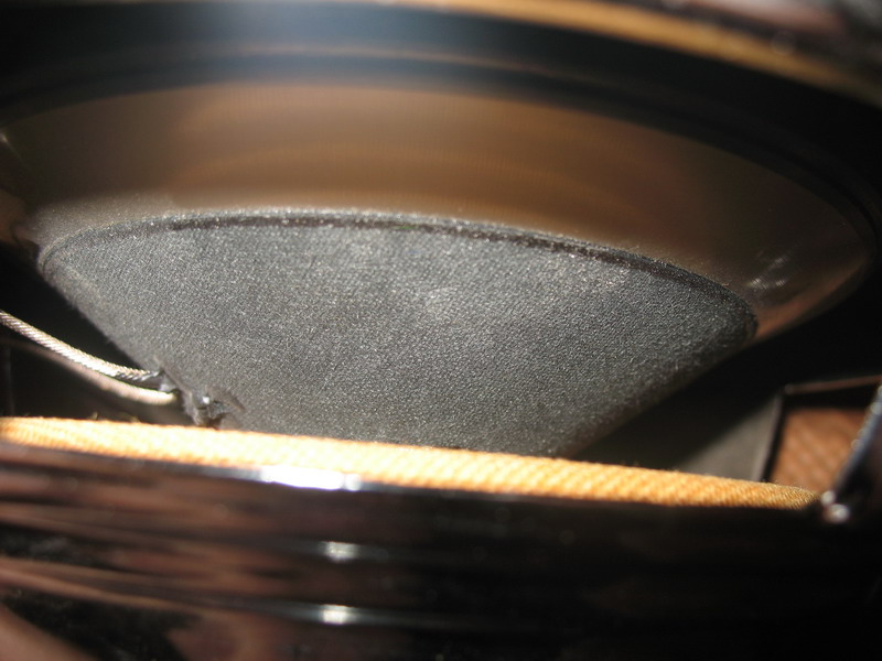

    takie samo rozwiazanie mialem w conrad audio

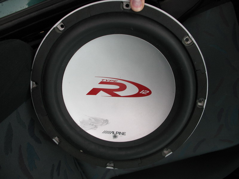

    oraz w alpince
    tylko ze tutaj to wygladalo tak jakby 2 membrany byly zintegrowane
