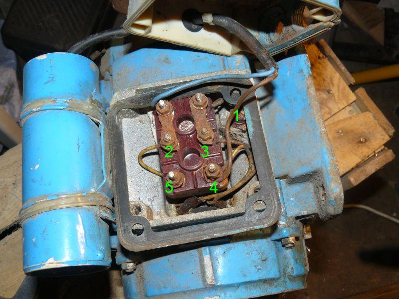

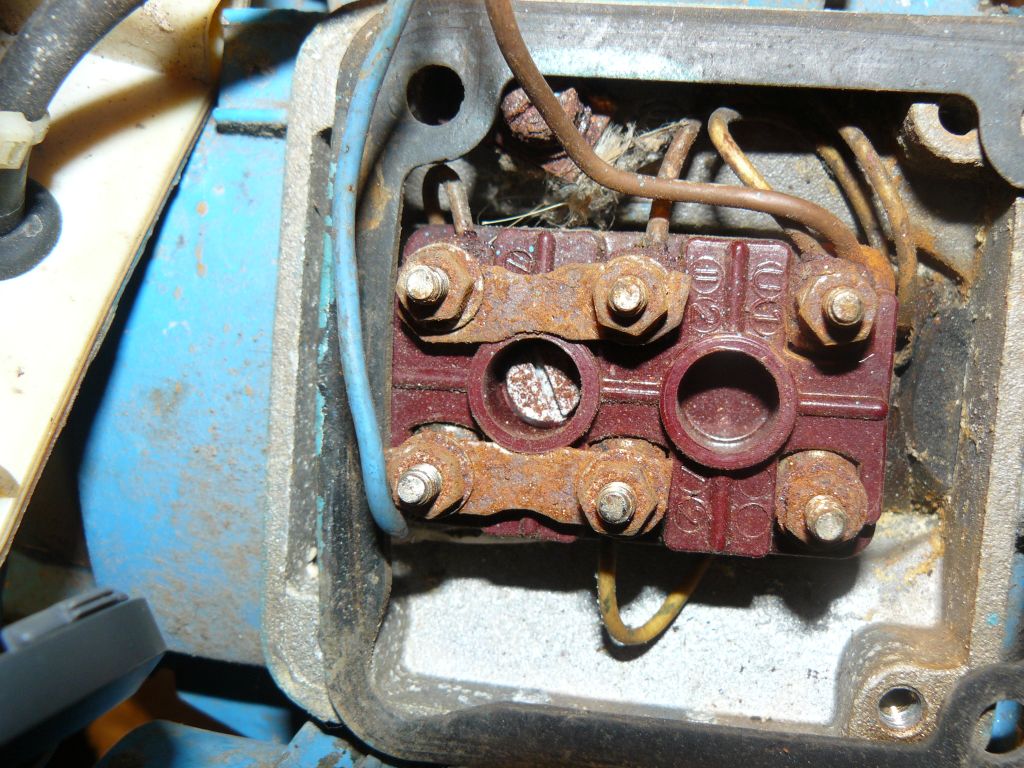

    Witam mam problem gdyż nie wiem do których zacisków podłączyć 220v. Silnik dostałem i wiem o nim tyle że był podłączony do jednej fazy a poza tym to nic gdyż nie ma na nim tabliczki. Proszę o odpowiedź.

    za mało opisałeś o silniku napisz więcej o nim bo ciężko zdiagnozować a posiadasz uniwersalny miernik?

    prawie na pewno trzeba podłączyć 230 v do styków 2 i 3 bo styk 4 jest tyko połączaniem kondensatora rozruchowego.

    Moim zdaniem 3 i 4, mostki służą do zmiany kierunku obrotów.

    Witam zdejmij mostki i sprawdz miernikiem na którym uzwojeniu jest najmniejszy opór to będzie to uzwojenie robocze i tam przychodzi zasilanie tylko się nie pomyl bo na jednych będzie pełne przejście to wyłącznik odśrodkowy mostki jak obrócisz o 90 stopni na tych samych zaciskach zmieni się kierunek obrotów powodzenia !

    Witam ponownie a jak podłączę źle to grozi to uszkodzeniem czy raczej poprostu się nie włączy jeśli np podłączę do 3 i 4 a okaże się że prawidłowo 2 i 3 ? Proszę o wyrozumiałość bo z silnikami miałem mało doczynienia.

    Jeżeli podłączysz zle szybko się o tym dowiesz albo zwarcie albo będzie kręcąc się buczał i mocno grzał, jak przebadasz tak jak wcześniej napisałem musi działać to nie loteria

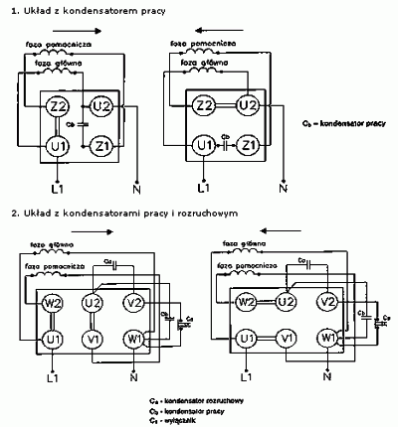

    Włącz go na krótko, zwróć uwagę czy rusza bez problemu i nie "buczy". Jeśli jest sprawny to przez krótkie włączenie go nie uszkodzisz. Tutaj masz schemat podobnego silnika:
    http://www.elektroinstalacje.info/readarticle.php?article_id=9
    Pomierz oporności jak radzi spirytusik84.
    Ps.
    Jak podłączysz zasilanie do 2 i 3 to po zmianie mostkowania będzie bum!. :(
  • #9 7002977
    piotr84
    Posty: 4
    Ocena: 5
    Może to pomoże;)
    Jak podłączyć silnik jednofazowy bez tabliczki do 230V?

    Ok spróbowałem po podłączeniu do 2 i 3 silnik zaczął buczeć i wolno chodził a po podłączeniu 3 i 4 zaczął chodzić szybko i chicho. Szkoda tylko że jak go odpaliłem to okazało się że jest za słaby do tego gdzie miał być założony. Dzięki za pomoc. Temat można uznać za zamknięty.
