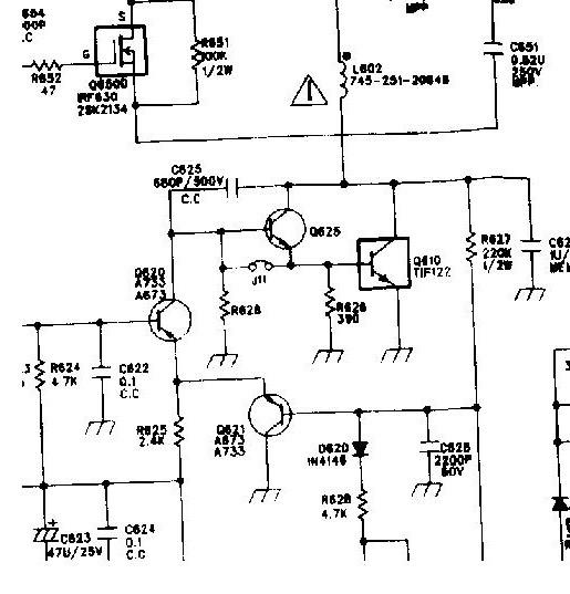

    Monitor 15 cali ARCUS model 1570.
    Padł oznaczony jako Q515 tranzystor npn typu TIF122 (zwarł się E i C).
    Pracuje on w układzie korekcji odchylania. Objaw - obraz za szeroki bez możliwości regulacji. Wstawiłem TIP132 (taki akurat miałem, nawet chyba mocniejszy bo nie mam danych do TIF122). Pochodził ze 25 minut, po czym znowu zgrzyty na ekranie, zanikł obraz i po chwili wskoczył za szeroki. Czyli punkt wyjścia. Padł TIP132 (zwarte C-E).
    Ma ktoś pmysł co to, gdzie szukac? A może fragmencik schematu?
    Pozdro.

    Schematu niestety nie mam ale podobny tranzystor pracuje w monbitorze Proview. Kawałek schematu załanczam w którym ten tranzystor pracuje.
    To nie jest tranzystor darlingtona tylko zwykły, dlatego też nie możesz podstawic za niego TIP132 gdyż to jest darlington. Poszukaj inny tranzystor np. TIP 55Alub jakis z BD szybki i o wiekszym prądzie na napiecie ok 200V. Jak znajde coś na temat tego trazystora to ci podam. :lol: :lol:
    • ARCUS 1570 - Tranzystor TIF122 w układzie korekcji odchylania, co zrobić? Tiff122.JPG (44.83 KB) Musisz być zalogowany, aby pobrać ten załącznik.

    To jest Proview 786. Mam schemat ale z błędem nie otwiera wszystkich stron schematu.

    Dzięki. Mam coś takiego.
    Wymieniłem jeden kondensator bo był przyciemniony, cewka szeregowa też wygląda jakby się przegrzewała ale nie mam skąd drugiej wstawić. Wstawiłem znowu TIP132 - na schemacie innego podobnego Proview jest TIP122 a to jest darlington. Sądzę, że te F i P oznacza izolowany i zwykły, nigdzie nie dorwałem w inecie info na temat TIF122.
    Jeszcze nie miałem czasu odpalić i posiedzieć dłużej...
    Natomiast faktem jest, że przegrzewa się tranzystor. Tego TIP'a 132 dałem przez podkładkę izolującą silikonową, przykręciłem śrubką z dystansem izolującym plastikowym i ten się stopił. Teraz dałem ceramiczny ( :twisted: niech spróbuje się stopić) i wieczorkiem obadam.
    Pozdrawiam i Szczęśliwego Nowego Roku :D

    Jak byś miał tego Proviewa w całości to podeśli przyda się.
    Co do podmiany tych tranzystorków to myślę że raczej nie spasuje tam darlington będie inna regulacja, za dża Beta.. Ale spróbować zawsze można. :lol: :lol:
    Możesz spróbować podstawić BUT 12A. :lol: :wink: :lol:
