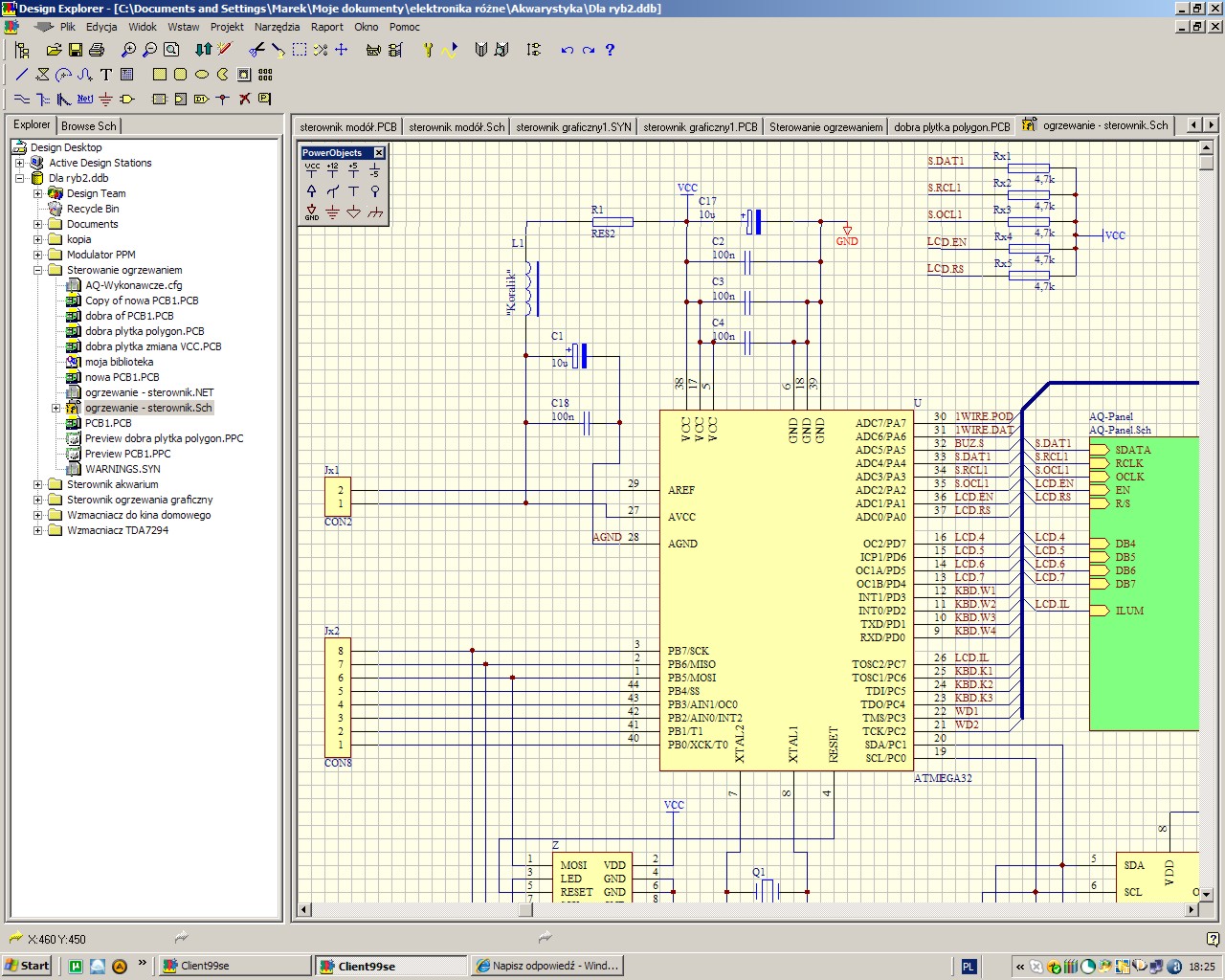

    4. Aż takim laikiem jestem i nie piszę o rzeczach oczywistych więc przewód to skrętka UTP kat5e i miodzio prawda..?.
    5. Podsyłam schemat połączeń do procka AT32 jak coś tam brakuje to podeślę jeszcze kawałek:
    [img][Atmega168][Atmega32][1wire][Bascom] problem z komunikacją[/img]
    6. Właściwie całkowicie okrojony kawałek kodu, ale przejżysty i chyba będzie widać co może być nie tak jeżeli to on jest winny. Zachowuje się dokładnie tak samo jak pełny program, ale wywołuje tylko przełączniki po zmianie wartości zmiennej "X" od wartości 41 wzwyż poniżej są adresy termometrów

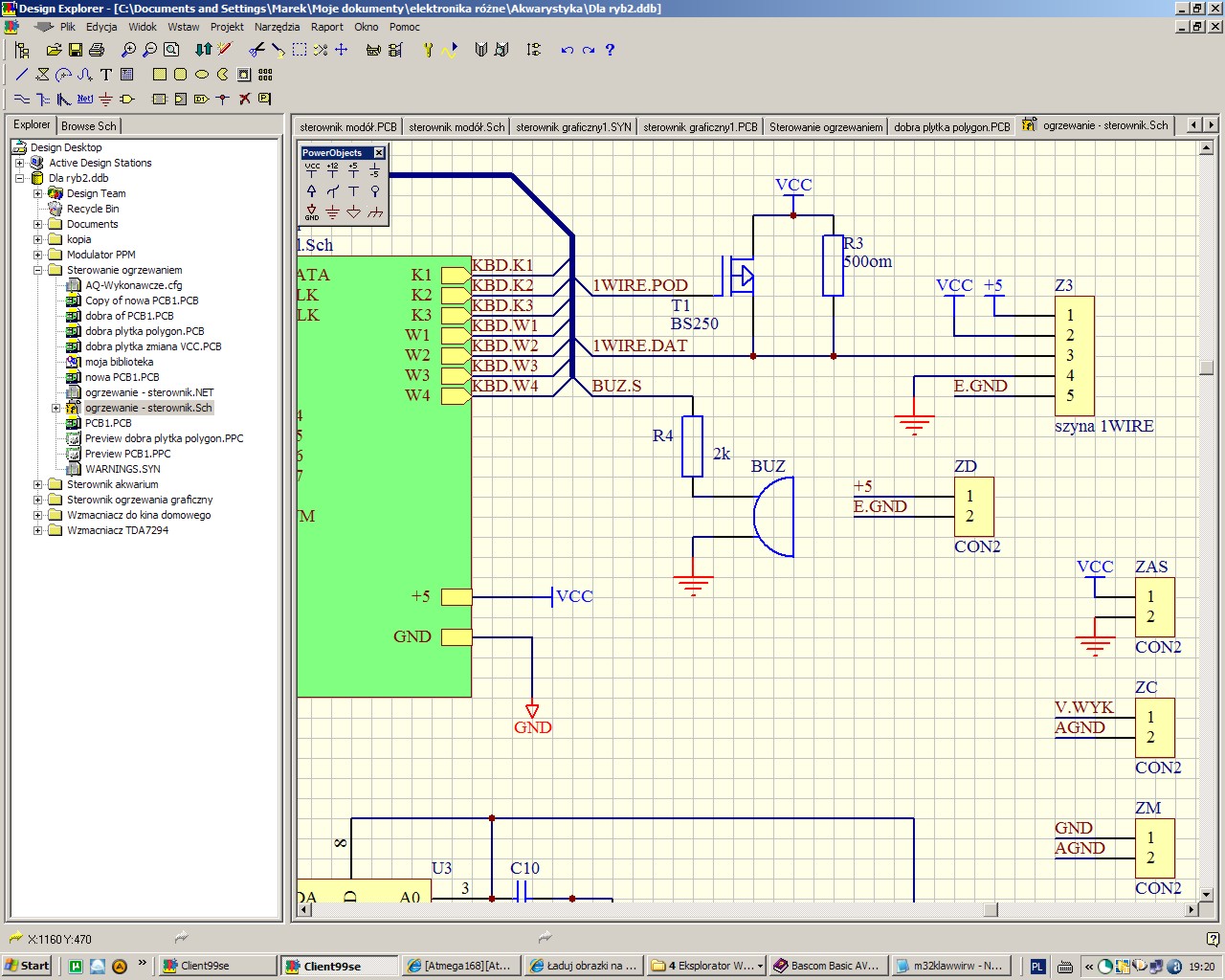

    Dodaję również część schematu ze sterowaniem 1wire:
    i kawałek kodu odpowiedzialnego za sterowanie tranzystorem podciągającym

    ad.1 - rozumiem, że nie używasz JTAG'a ale właśnie trzeba zwrócić uwagę, które Piny procka są że tak powiem "nieczynne" dla ciebie jeśli jest on załączony. Więc jeśli chce się z nich korzystać jako ze zwykłych portów I/O to oczywiście trza wyłączyć tego fusebita
    2. to że działa ci magistrala na porcie C przy włączonym JTAG może wcale nie być dziwne - jeśli korzystasz akurat z innych pinów niż te, które są odpowiedzialne za interfejs JTAG
    3. Czy nie porównujesz nigdy źródeł wiedzy - żeby samemu wnioski wyciągnąć ???? toż chyba najważniejszym źródłem dla ciebie powinna być nota PDF szczególnie czujnika DS - a w nocie masz wyraźny - ogromy nawet rysunek - z którego jasno wynika, że w typowych warunkach dla napięć zasilających od 3,3 do 5V - powinien to być rezystor 4,7K. Oczywiście jeśli chcesz wykorzystywać tryb Parasite (dwa przewody to może on być mniejszy - ale 1K spokojnie wystarcza - ja na kablu skrętkowym o długości 15-20m podłączałem do 4-6 czujników w trybie parasite z rezystorem 1K - i bez żadnego dodatkowego tranzystora - wszystko śmigało i śmiga do dzisiaj że hej
    ad.4 nikt ci nie wmawia że jesteś laikiem - ale zrozum, że jak się tak zadaje pytania to różnie można pomyśleć. A nawet gdybyś był laikiem to co z tego - każdemu można pomóc
    ad.5 - najbardziej dziwi mnie co zrobiłeś z AGND ???? czy ona u ciebie nie jest nigdzie połączona ze zwykłym GND ???? to by było dosyć dziwne (gdyby nie była nigdzie połączona z GND) i mogłoby tłumaczyć dziwne zachowania portu A

    Tak w sumie sobie myślę czy można zastosować podciągnięcia rezystorem 4,7k
    Skoro masz do czego to podciągnąć to dlaczego nie przejść na 3 przewodowe zasilanie i problemy z rezystorem podciągającym z głowy?:) Albo przynajmniej sprawdzisz czy to nie jest problem z zasilaniem.
    Odnośnie pullupa za pomocą tranzystora - wiesz, że AVR mają wyjścia push-pull przez co do zasilania termometrów na czas konwersji wystarczyłoby ustawic port jako wyjscie w stanie logicznym 1??

    Madergames9 --> dlatego mówiłem ci żeby sprawdzać małymi kroczkami te same fragmenty na jednym i drugim procku - i tak jak wspominałem - będziesz na końcu się śmiał - że przyczyna okaże się jakaś banalna - nie mająca nic wspólnego z wymianą procka
    ale ok - odnośnie rezystora podciągającego
    toż w nocie wszystko jest w zasadzie opisane. Zalecany jest rezystor 4,7K dla 3przewodowego połączenia ale również dla Parasite jeśli stosuje się tranzystor - tak jak miałeś.
    pytasz się dlaczego tak się dzieje, że ty musisz dawać rezystor tak mały - 500R
    być może dlatego (tego nie jestem niestety pewien) , że Bascom swoje procedury 1wire ma przystosowane tylko do obsługi 3przewodowej i nie podaje na zakończenie każdego z rozkazów aktywnego podciągania do VCC. Ja pisząc w C - robię to dla Parasite - jasno i wyraźnie - i dzięki temu działa mi to spokojnie z rezystorem 1K i bez tranzystora.
    Generalnie po to zmniejsza się wartość tego rezystora 4,7K aby można było wyeliminować tranzystor. Czasem przy króciutkiej magistrali - może pozostać nawet 4,7K przy nieco dłuższej można dać 3,3K - a przy długiej 1K (mniej nie potrzeba)
    skoro u ciebie działa to tylko z 500R - to chyba - może - też się nic nie stanie ;) .... ale jak wspominałem wyżej wynikać to może z braku przystosowania procedur 1wire w Bascomie dla trybu Parasite (ale zastrzegam , że to tylko moje domysły - a nie do końca sprawdzone informacje)

    Włąsciwie to co napisałeś powinno to wytłumaczyć ale....
    Trazystor właściwie wykorzystuje się do li i jedynie do konwersji temperatury do reszty ni czorta nie jest to potrzebne. Jest też wzmianka o podciąganiu tzw dynamicznym, ale tego nie stosowałem jeszcze, ale zamierzam sprawdzic. Do odczytu adresów poleceniami
    1wsearchfirst i ...next
    nie wykorzstują tranzystora i już. Tak samo się ma wysyłanie rozkazów do urządzeń. A teraz sytuacja jest taka, że bez tranzystora działa konwersja. Nie zmniejszałem czasu na konwersję i być może to dałoby jakąś sensowną odpowiedź. Chyba Ty sugerowałeś użycie wbudowanego w AVR pullup-a jako tranzystora, więc może w poleceniach 1wire BascomAVR ma to zaimplementowane..?. Zauważ, że skoro ani wyżej, ani niżej z opornikiem nie da się zejsc to chyba jest na to jakieś wytłumaczenie..?. Opornik powinien być taki, aby działała magistrala, a konwersja nie koniecznie, lub przekłamana i wtedy powinien wkraczać tranzystor. Jaki sens używania wyżyłowywania rezystora do 500om skoro poniżej transmisja pada wogóle..?. Może rzucić to w osobny temat, bo chyba w sumie wart rozgryzienia..? :D
  • #26 7062862

    Madergames9 --> nie gniewaj się, ale masz tak ogromną tendencję do potrójnego z poczwórnym saletem "przekomplikowania" sobie problemu w głowie, który dawno już został wyjaśniony, opisany , poparty przykładami i wszystkim co tylko można w nocie aplikacyjnej ;)
    na prawdę nie ma co odkrywać na nowo świata - trza tylko poczytać PDF'a
    ciężko mi to tłumaczyć w całości i od nowa ale dam ci tylko taką jedną podpowiedź/przykład - przemyśl to sobie:
    powiedziałeś, żetranzystor nie jest potrzebny do działania 1wire, że w ogóle silne podciąganie jest potrzebne tylko na czas konwersji dla czujników temperatury itp (przynajmniej to można wywnioskować z nieco jak zwykle twojej troszkę zakręconej teorii)
    tymczasem po pierwsze nadal nie wiesz - to widać - czym różni się tryb Parasite od połączenia 3-przewodowego (próbowałem to ci co nieco wyjaśnić ale to nic nie daje - hmmm może źle to robię - fakt - ale nota PDF na pewno nie kłamie i robi to wystarczająco)
    po drugie - weź sobie teraz do rozważań tryb Parasite - połączenie 2-przewodowe, gdzie zasilanie dla czujnika i sygnał masz na tej samej linii.
    i teraz: - dokonujesz konwersji/pomiaru temperatury - podtrzymujesz silne podciąganie czy to małym rezystorem czy to tranzystorem (obojętnie) po konwersji wg twojej nowej teorii - zdejmujesz podciąganie (no bo układ dokonał już konwersji)
    i po jakimś tam krótkim czasie znowu wysyłasz rozkaz ale do odczytu tej zmierzonej temperatury - a tu MEGA KLOPS! układ zwraca ci 85stC - i zgadnij dlaczego ????? (a dodam, że będzie to reakcja prawidłowa - dla utrudnienia lub ułatwienia - jak wolisz)
    jak do tego dojdziesz to zapewne od razu wiele rzeczy wyjaśni ci się odnośnie 1wire i już pozbędziesz się pomysłu na osobny temat badania "dziwnych przypadków"

    1. Z angielskim fakt jestem na bakier jednak obrazki oglądam i jakby co to wiem na czym polega różnica pomiędzy 2wire i 1wire przynajmniej na czym polega różnica w podłączeniu i sposobie ich zasilania
    2. W datasheet DS18B20 angielski jest, ale jak spojrzysz na stronę 6 są dwa rysunki i widać jak drut różnicę w sposobie podłączenia tego układu do magistrali 2 i 3 przewodowej. W przypadku magistrali 2 przewodowej są dwa rodzaje podciągnięcia zasilania pullup (rezystor) i strong pullup (tranzystor). Podpierasz się datasheet a obrazków nie oglądasz...?. To akurat każdy zrozumie.
    3. W cytowanej wcześniej przez mnie książce Pana Piotra Góreckiego "Mikrokontrolery dla początkujących" na stronie 327 pisze:
    "..Wszystko oczywiste: na czas konwersji temperatury, gdy kostka POTRZEBUJE WIĘCEJ PRĄDU, końcówka PD.6 pracująca jako wyjście zostaje ustawiona w stan wysoki i przez diodę D zasila linię danych (tzw. strong pullup )..."
    w moim przypadku jest to tranzystor i w datasheet widać go jak wół.
    4. Właściwie znalazłem odpowiedź na swoje wcześniejsze pytanie i w tejże samej książce na stronie dalej pisze:
    ".. Tymczasem my do współpracy z linią danych wykorzystujemy końcówkę PD.5, która przecież może być wyjściem o znacznej wydajności prądowej. I właśnie teraz okazało się, że BASCOM w czasie gdy łącze 1wire nie transmituje danych, ustawia końcówkę PD.5 jako wyjście w stanie wysokim i można z niej pobrać kilka do kilkunastu miliamperów prądu. O tym, że tak jest, możesz się przekonać mierząc napięcie na lini woltomierzem....'
    Więc odpowiedź mam, że BSCOM robi to automatycznie sam od siebie i tranzystor u mnie jest właściwie zbędny. Jednak w dalszym ciągu nie znam odpowiedzi dlaczego to taka niska wartość.
    mirekk... wygląda na to, że nie jestem, aż taki zamotany jak to opisujesz. Uzyskałem właściwie sam odpowiedź na zadane pytanie w poprzednim poscie. Nie jestem, aż takim laikiem na jakiego wyglądam, ale jeżeli odwołujesz się do danych aplikacyjnych to może rzetelnie najpierw popatrz na nią, bo czytać nawet nie trzeba, aby pewne rzeczy wiedzieć. Sam posiadam parę książek po polsku i sądziłem, że o oczywistych rzeczach nie rozmawia się pomiędzy dwoma osobami, które swoją wiedzę maja. Zapewne w ograniczonym stopniu, ale przecież o podstawach nie rozmawiamy...
