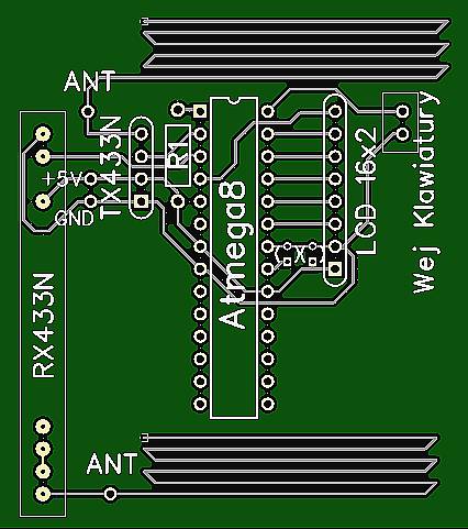

    PiotrEtenM500
    Poziom 19  
    Posty: 353
    Pomógł: 24
    Ocena: 19
    Jak nie pomyliłem wejsc RX/TX modułów to masz gotowca
    Zamiast Atmegi 8 dasz atmege 168
    Jak zbudować komunikator w obudowie kalkulatora z Bluetooth lub Wi-Fi?
    Klawiatura rezystancyjna czyli pod przycisk dajesz Rezystor 100 Ohm nastepny 200Ohm itd....
  • #25 7111130
  • #26 7111213
    PiotrEtenM500
    Poziom 19  
    Posty: 353
    Pomógł: 24
    Ocena: 19
    Miało być prosto
    Więc jest
    Procek już będzie miał co robić dodatkowa matryca moze tylko namieszać. Program tez musi byc na maxa mały, bo pamiętasz ze ma być bufor dla wiadomosci "starych"
    Nie można zawiele zmiennych przypisywać, jest jeszcze do zaszczepienia kalkulator tez kilka bajtów zje.
    Atom, pomyśl że dzialamy na szkodę nauki
    Z jednej strony chłopak nie posiądzie wiedzy w szkole
    a z drugiej strony nie nauczy sie elektroniki
    Swoją drogą to lepszy jest GSM i słuchawka indukcyjna w uchu, ale jak jest taki pomysl to niech się rozwija :D
    Ja chyba więcej nie podpowiem, teraz krok musi zrobić Autor posta
