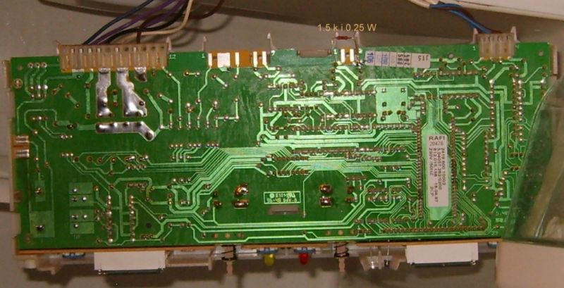

    Posiadam sprzet AGD taki jak w temacie. Nie dziala chlodziarka - dziala zamrazarka. Na panelu migaja wszystkie lampki i wyswietla sie blad E.
    Co robic?
    Byl gosc od naprawy, powiedzial ze caly "modul sterujacy ??" trzeba wymienic.
    W podanym powyzej watku ktos wspomina o czujniku temperatury/termostat. Jesli to jest rozwiazanie, to gdzie go kupic (allegro? czy moze ktos mi podac link). Kupic i co dalej?

    Witaj, jak i ciebie tak i mnie dotknął ten pech z lodówko-zamrażarką Bauknecht KGCE 3254 i jak widzę, że to nie jest rzadkością w tej marce.Sprawdziłem moduł i na mnie jest sprawny, czytałem na innych forach o wyłączeniu czujnika wilgoci U3 i zastąpienie go opornikiem, tylko nikt nie napisał jego wartość :( i czy to jest to na boku wewnątrz lodówki pod kratkowaną osłonką. Mam wielką prośbę,jakbyś coś wiecej wiedział to napisz. Jutro jeszcze jadę do elektroników z firmy aby sprawdzili moduł i jak będe co wiedział napisze do ciebie co i jak.

    Aby zakończyć ten temat i aby już nie było wątpliwości to co doradził kol. Zbych74,odłączamy czujnik parownika U3 (środkowe gniazdko w module ) i wlutowujemy opornik 1.5 k i 0.25W
