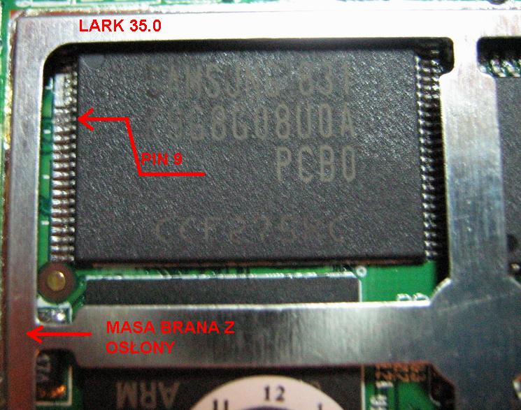

    znalazlem opisowke jak ten model postawic,jednak nie idzie.robie to wg. tego opisu:
    "1/ włączyć normalnie Larka, oczywiście rozłożonego, z zdemontowanym ekranem elementów.
    2/ w miarę szybko, w trakcie startu, typową igłą krawiecką zewrzeć nóżkę /pin/ „9” flesza do masy ok. 20 sek. i odczekać, aż pojawi się w kol. czerwonym info o nowej instalcji /ok.2 min./ Następnie pojawi się okno kalibracji wyświetlacza /wykonać ją / i po sprawie.
    Nie ma obawy o uwalenie GPS-a, /8-my pin to, sterowanie szyną/ a 10-ty pin N.C./ "
    wiecie cos moze na temat tej metody?
  • #5 7129230
    koala106
    Posty: 4426
    Pomógł: 471
    Ocena: 1238
    Na Larku 35.0 sposób z nóżką 9 działa. Sprawdzone i przetestowane - więcej info znajdziesz na my-navia.pl

  • #7 7129574
    koala106
    Posty: 4426
    Pomógł: 471
    Ocena: 1238
    najważniejsze w tej "metodzie" to dobra masa i poprawnie zlokalizowana nóżka 9. Na my-navia było to dość szczegółowo opisane, więc odnajdź temat, przeczytaj dokładnie i działaj.
  • #8 7129836
    conrad9210
    Posty: 904
    Pomógł: 83
    Ocena: 210
    korzystałem z tego materiału:
    my-navia.pl/viewtopic.php?t=3667&postdays=0&postorder=asc&start=0
    na fotkach zaznaczyłem gdzie sie podpinam. z opisu wynika ze to te miejsca, aczkolwiek nie mam pewności co do kolejności kroków działania.
    w załączeniu fotka

  • #9 7137591
    conrad9210
    Posty: 904
    Pomógł: 83
    Ocena: 210
    moje dalsze walki z tą navi nie przyniosły żadnego skutku. nóżka 9 dalej nie działa. Mógłby ktoś podać procedurę krok po kroku jak sie do niej zabrać?
    Jest możliwe, że została ubita na amen? Ewentualnie jest może metoda flashowania w rodzaju "death usb" ? Na stronie larka jest moze jakiś flasher do niej? Nie mogę sie zalogować bo SN mam wytarty. Pozdrawiam
