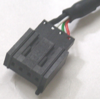

    Mam płytę główną Asus'a P5Qpro.
    Zupełnie przypadkowo 'w spadku' stałem się posiadaczem pilota X10 Medion (Medion RF Remote Control 0536 by X10). Mam do niego też RF Remote Receiver. Ogólnie pilot jest jak w TYM temacie ale odbiornik taki:
    Jak podłączyć X10 Remote Receiver do płyty Asus P5QPRO przez USB?
    Problem w tym ze nie chce nic zmaścić a nie jestem pewien jak i gdzie podłączyć ten odbiornik. Podobno pod wewnętrzne usb na płycie głównej. Wtyczka faktycznie ma 4 piny, kable: czerwony, zielony, bialy, czarny (czerwony chyba jako pierwszy, przy nim jest strzałka na wtyczce). Proszę o pomoc.
    W załączniku instrukcja do płyty głównej ASUS P5Q PRO w języku angielskim, na stronie 28 jest schemat.
    Dzieki :)

    Dokumentacja - strona 55 - tam masz zaznaczone gdzie i jak podłączyć ten odbiornik

    rozumiem że czerwony kabel to najprawdopodobniej usb +5V a czarny GND?

    Jestem w posiadaniu takiego samego odbiornika ( zdjęcie w pierwszym poście ) ma on taką końcówkę
    chciałbym podpiąć ten odbiornik pod Laptopa.
    Jest jakaś przejściówka z takiego gniazda ( zdjęcie wyżej ) na zwykle USB typu A?

    Dla tych co napotkają na problem ze sterownikami do tego modelu. Sam szukałem i testowałem różne więc wiem, że to jest męczące i czasochłonne :-) Rozwiązanie jest proste. Przynajmniej u mnie w moim egzemplarzu pomogło.
    W tym modelu trzeba przełożyć piny 2 i 3 (kolor zielony i biały) - zamienić miejscami.
    Po takiej zamianie i podpięciu do portu USB sterowniki (np Windows 7 64B) same się znajdą online :-)
    Problem więc jest ze złym podłączenie pinów D- i D+ we wtyczce a nie sterownikami.
