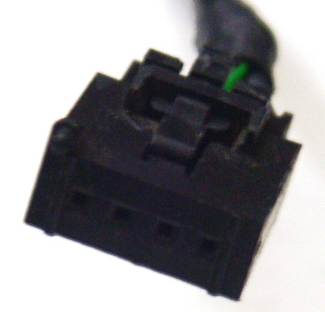

    Stoję przed aktualnie bardzo głupim problemem, mianowicie jest nim podłączenie do komputera czujnika fal pilota do płyty głównej.
    http://allegro.pl/item214543850_tuner_tv_radio_pilot_soft_najtaniej_f_vat.html
    Nie wiem co mam zdziałać z tym fantem proszę o opis najlepiej ze zdjęciem.
    Jak podłączyć czujnik fal pilota USB Digitainer do Gigabyte GA-8I945GMF?

    Zdjęcie wtyczki odbiornika jest mało wyraźne, ale sądzę, że powinna być ona podłączona do przyłącza USB 2,0 (szpilki) na płycie głównej. Zwróć uwagę tylko na prawidłowość podłączenia (opis pinów w instrukcji)

    Stona2
    Posty: 3
    Mam ten sam problem :( Śmieć z Allegro nie dał żadnej instrukcji.
    Napisał tylko że podpina się to pod USB na MoBo ale jakoś nie chce mi się wierzyć.
    Jak ktoś to rozgryzł to prosiłbym o jakiekolwiek info.
    Jedyne wejście do którego pasuje ta wtyczka to CD-in na MoBo

    Powinno być tak:czerwony-+5V,zielony D-,biały D+,czarny-GND.I nie podłączaj pod CD_IN,tylko USB.Jak wtyczka nie pasuje do pinów na płycie to styki we wtyczce można poprzekładać lub podłączyć bez tej całej obudowy,wtyczki.

    eee, ale ja na MoBo mam dwa porty usb , jeden zajęty a w drugim jest 9 bolcy [ 5 na górze i 4 na dole - ::::' - coś takiego :) ] to rozumiem że do tych na dole to wpiąć, tak?
    Te dolne to tak :(od lewej) PWR, USB DX- , USB DX+ , GND
    Czyli podłączyć tak jak napisał tronic1 , tak? Bo rozumiem że PWR to jest +5V ,a D to DX , tak?

    Dobrze zrozumiałeś.A te 9 pinów to wyjście na dwa gniazda USB.

    Wreszcie zrobiłem :):):) tam trzeba te wtyki do tych bolców powkładać w odpowiedniej kolejności. I tak w górne części tych bolców (są ich 4) wkładamy kabelki od strony gdzie zaczynają się piny.
    1. Czerwony
    2. Biały
    3. Zielony
    4. Czarny
    5. I tu jest brak pinu tak jak powinno być !
    I teraz po zainstalowaniu sterowników w menadżerze urządzeń na drzewku w linii "Kontrolery uniwersalnej magistrali szeregowej" Powinno wykryć "X10 USB Wireless Transceiver (ACPI - compliant)"
    Teraz pozostało tylko programowanie pilota. U mnie wszystko śmiga aż miło :)

    Kończąc ten temat dla informacji innych potwierdzam że zmiana kabelków zadziałała pilot działa bez zarzutu
