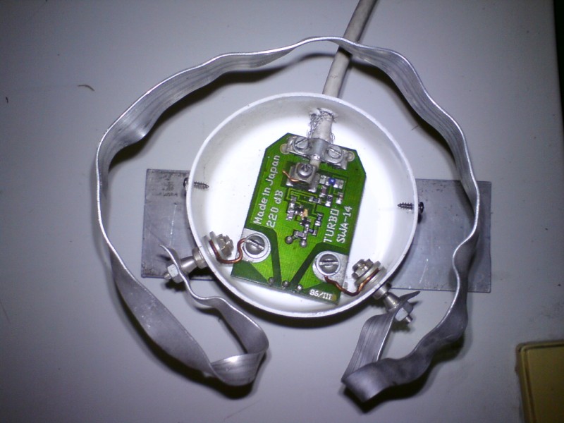

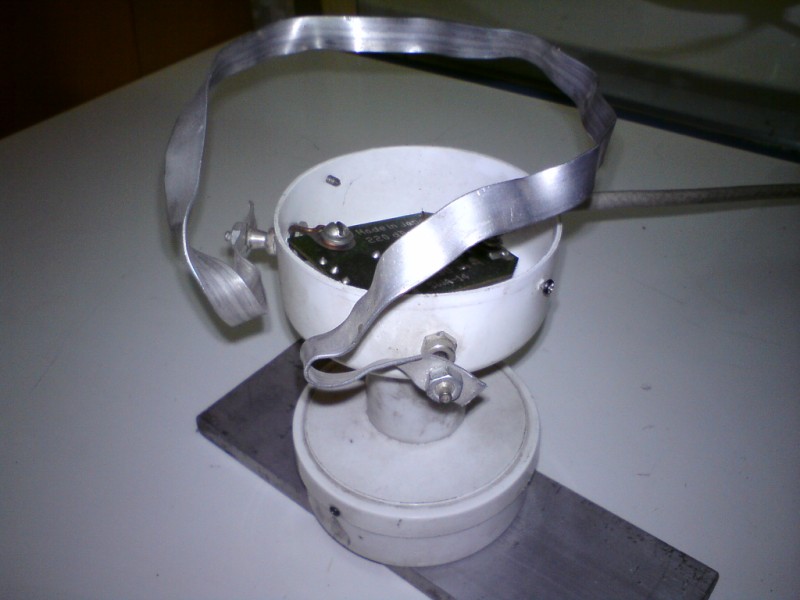

    Ja w ramach ciekawostki ( bo takie brzydactwo pewnie nikogo by nie zainteresowało do warunków domowych) pokażę na czym odbieram w pracy TV Polsat, TVP1, TVP2 i regionalną. Taka samoróbka sprawowała się najlepiej ze wszystkiego, nawet dachowa siatkowa antena nie dorównuje tej pod względem odbiory (oczywiście mówię o moich warunkach). Dodam że warunki są ciężkie: ze wszystkich stron ściany wyższego budynku, instalacja zdalnej sygnalizacji pożaru, nawet radio nie chce zbytnio odbierać. Wykorzystałem płytkę i zasilacz zwykłej anteny siatkowej. Nadajnik oddalony ok. 50-60km
