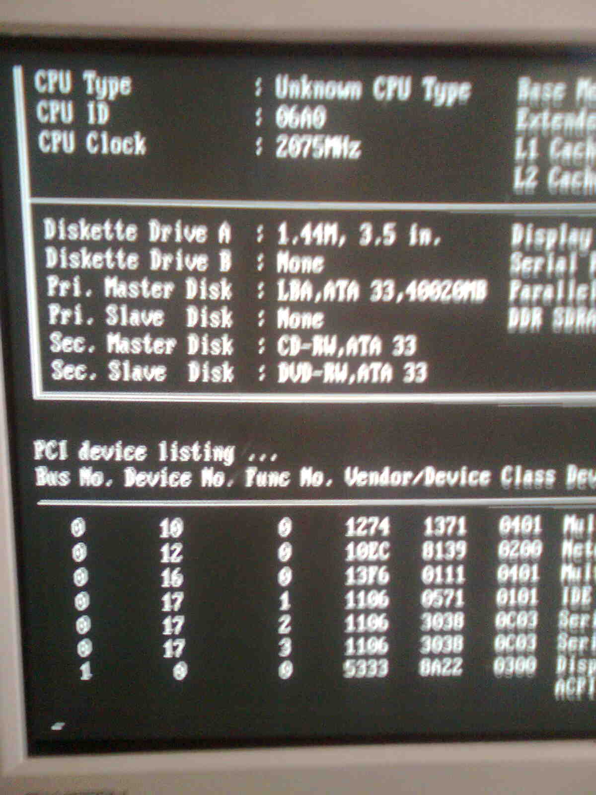

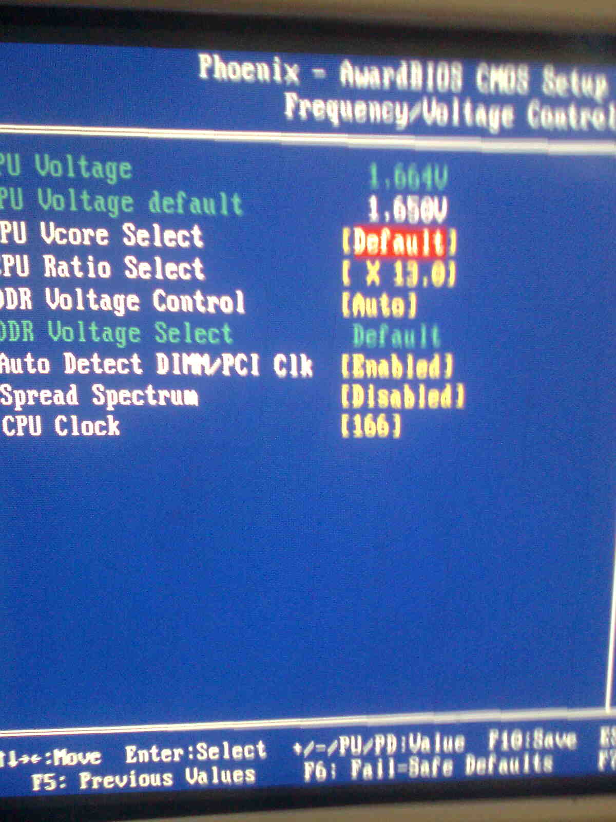

    Witam.Do płyty głównej AK35GT/GTRv.2,2 socket A zainstalowałem procesor AMD AthlonXP 2500+BARTON symbol; AXD2500DKV4D.Po uruchomieniu ustawienia biosu ;CPU CLOCK 166 CPU RATIO SELECT x 11 taktowanie 1826 MHz RAM 262 MB.Czy jest możliwość podręcenia tego procka i w jaki sposób ? Sprzedający twierdził że może on pracować do 3200+.Do tej pory tego nie robiłem ,więc prosze o szczegołowe instrukcje. PS. Zasilacz 350 W.Z góry dziękuje za okazaną pomoc.

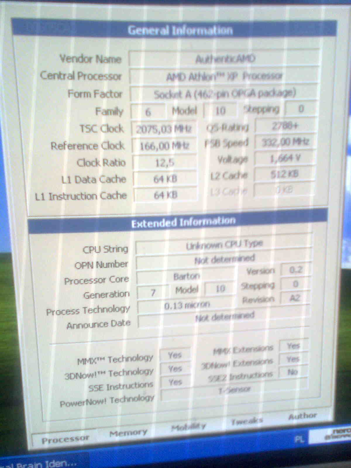

    Ustawienia Biosu:CPU CLOCK RATIO x13 CPU CLOCK 166 Procesor AMD AthlonXP 2500+ a płyta AK35GT/GTR v.2.2 taktowanie Procesor AMD AthlonXP 2500+ a płyta AK35GT/GTR v.2.2 diagnoza prograProcesor AMD AthlonXP 2500+ a płyta AK35GT/GTR v.2.2mu Przy ustawieniach CPU CLOCK RATIO x 14 PC nie startuje.Są to najwyższe ustawienia w tej opcji.Czy przy CPU CLOCK na 200 nie uwale tego procka .RAM jest taktowana 333MHZ ?

    Uszkodzic raczej nie uszkodzisz, ale watpie by moduly 333 pracowaly stabilnie na 400. A nie masz mozliwosci puszczenia ramu asynchronicznie.
    Za to mozna probowac im podbic napiecie bo plyta posiada taka opcje.

    Wersja kolegi sitoslwa się nie potwierdziła.Procek na CPU CLOCK 175 zaczął być niestabilny.PC zaczął się resetować i system raz był raz nie .Przy ustawieniach CPU RATIO x 12.5 i CPU CLOCK 166 uzyskałem taktowanie 2067 MHz.PC pracuje stabilnie ,temperatura procka 56°C.Powyżej X 13 w CPU RATIO PC nie odpalał.Tak jak stwierdził mój przedmówca taktowanie ogranicza chipset płyty który nie za bardzo sobie radzi z tym prockiem.Przy poprzednim procku AMD AthlonXP 1800 taktowanie było 1100MHz.To i tak dużo mi dało a katowanie tej płyty nic więcej mi nie da.Poprostu trzeba zmienić płytę na nowszą.Serdeczne dzięki za informacje .Temat uważam za zakończony.Pozdrawiam.
