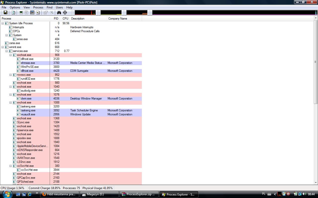

    Program naprawdę super, wielkie dziki , tylko jakby kolega podpowiedział jak poznać proces który korzysta z dysku .

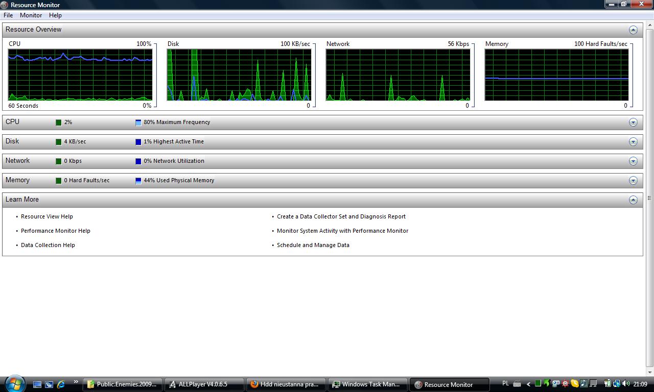

    oto screen

    Przecież w viście jest monitor zasoób w którtym widać jak i co korzysta z dysku wystarczy uruchomić menadżera zadań i potem z niego uruchomić monitor zasobów na zakładce wydajność. Wszystko tam widać jak na dłoni co rzeźbi po dysku.

    Przedtem jednak zobacz co 'mówi' Process Monitor (nie Explorer)
    http://technet.microsoft.com/en-us/sysinternals/bb896645.aspx

    WojtasDJ mógłbyś podpowiedzieć jak wychwycić w tym gąszczu procesów ten odpowiedzialny za obciążenie dysku .

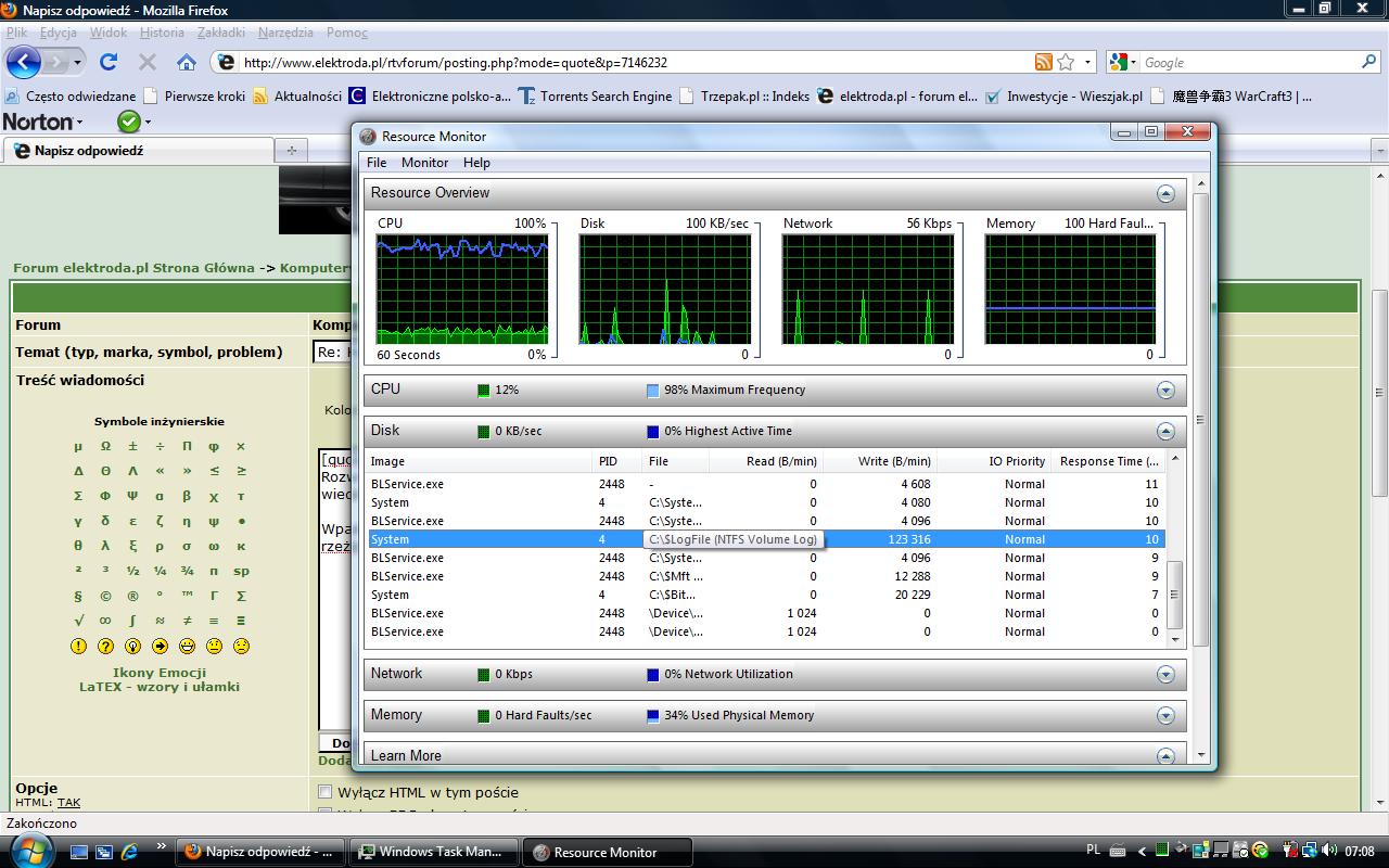

    Rozwiń tą zakładkę Disk i ustaw sortowanie po odczycie/zapisie danych. Będziesz wiedział który program Ci na dysku zapisuje/odczytuje.
    Wpadłem na ten pomysł wcześniej ale nie potrafię wychwycić tego programu który rzeźbi coś na dysku , a jak włączyć to sortowanie bo nie widzę tam żadnych opcji ppm tez nie działa.
    Zauważyłem proces który na załączniku jest zaznaczony , przy nim ciągle zmieniają sie dane, tylko gdzie go wyłączyć
