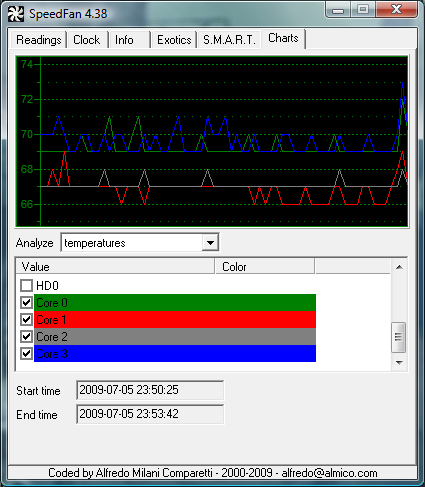

    Zainstaluj Ewerest i sprawdz temperature procka, poza tym wejdz w menadzer zadan i sprawdz jakie procesy masz uruchomione!

    Polecam program do odczytu temperatury podzespołów SpeedFan, jest tam też zakładka SMART i odnośnik do strony, który w graficzny sposób pokaże ci SMART

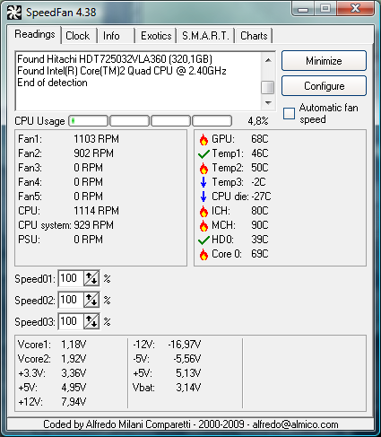

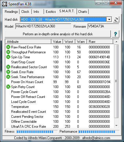

    3 screeny:
    Windows Vista - Samoczynne restarty i aktywność dysku po bezczynności
    Niepokoi mnie stan napiec 12V i ujemnej 12'tki - ale komp by w ogole nie wstal gdyby mial 4-6V (waha sie miedzy 4 a 7) na +12, co o tym sadzicie ?
    Tak czy inaczej chyba czeka mnie wymiana zasilacza.

    ...Niepokoi mnie stan napiec 12V i ujemnej 12'tki - ale komp by w ogole nie wstal gdyby mial 4-6V (waha sie miedzy 4 a 7) na +12, co o tym sadzicie ?
    Nie sądzisz, że napięcia warto sprawdzić miernikiem?

    Dysk wydaje się być OK, napięciami się nie przejmuj, ten program nie jest wiarygodny jeżeli chodzi o napięcia. Najlepiej będzie rzeczywiście przeinstalować Viste na nowo. Możesz jeszcze sprawdzić czy nie ma nowszych sterowników do płyty głównej (sieciówka, audio, procesor itd) i zainstalować je jak będą.

    @mat_ed: a nie pomyslales ze moze nie mam czasu sie bawic z tym ? Przeczytaj uwaznie posta 1 + pomysl o tym ze jakbys chcial sprawdzic realnie napiecia to spasiloby wypruc zasilacz i sprawdzic go na sztucznym obciazeniu - myslisz ze mam czas na to ? Poza tym Twoj post niczego do tematu nie wnosi ale to juz detal...
