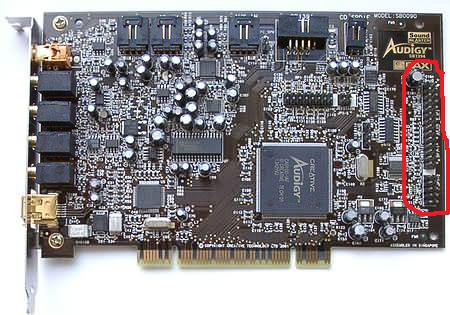

    mam sb audigy, jak na zdjęciu.
    Chciałbym podłączyć do tej karty gniazda mikrofonu oraz słuchawek które mam w obudowie.
    Znalazłem instrukcje podłączenia ale dotyczą one gniazda w które moja karta nie jest niestety wyposażona. Czy jest możliwość podłączenia tych gniazd pod złącze ext? zaznaczyłem je na zdjęciu.

    no właśnie... w słuchawkach tylko szum... a sam panel mało dostępny
    Ratuje tylko przedni panel creative.

    Mariopi napisał:
    Niekoniecznie można zastosować taki chwyt - ja taki przypadek miałem kiedyś w swojej obudowie, która fakt miała fabryczną zaślepkę (tzw. śledzia) z otworem i kabelki od panelu przedniego obudowy przeciągało się przez ten otwór i łączyło do gniazdek mini-Jack na karcie dźwiękowej.
    Wiem o czym piszesz, ale ty miałeś przewody zakończone dżekiem kolega ma wtyczki przystosowane do goldpinów, można przylutować dźeki i zrobić taki myk o jakim piszesz.

    Zaznaczone piny są do firmowego panelu, bardziej prawdopodobna jest opcja tych pinów bliżej procesora.
