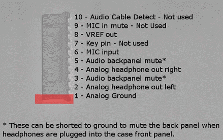

    Kabelek DIY:
    Podłączenie przedniego panelu do karty Creative Live 24-bit SB0410 (10-pin) - piny?
    Opis złącza Creative FP:
    i złącza AC-97 (widok od strony przewodów - złącze na kablu od panelu obudowy):
    Creative FP       AC-97 FP         Descr
     1 --------------  9 ------------- GND
     2 --------------  2 ------------- L-OUT L
     3 --------------  1 ------------- BL-OUT L
     4 --------------  6 ------------- L-OUT R
     5 --------------  5 ------------- BL-OUT R
     6 -------------- 10 ------------- MIC
     7                                 N.C.
     8 --------------  8 ------------- MIC PWR
     9                                 N.C.
    10                                 N.C.
    Widok od strony złącza:
     __                _____
    | 1|              | 1  2|
    | 2|              | 3  4|
    | 3|              | 5  6|
    | 4|              | 7  8|
    | 5|              | 9 10|
    | 6|              |_____|
    | 7|
    | 8|
    | 9|
    |10|
    |__|
    Artykuły:
    * http://audigy2zshowto.blogspot.com/
    Ten drugi nie umożliwia odłączania tylnych wyjść po podłączeniu słuchawek do front panelu (piny BL-OUT nie podłączone).
    Poniższe połączenia są błędne i nie spełnią funkcji wyciszania tylnego panelu po włożeniu wtyczki do przedniego.
    Aby tylny panel był wyciszany po włożeniu wtyczki do panelu przedniego piny BL-OUT R/L muszą zostać zwarte do masy (GND).

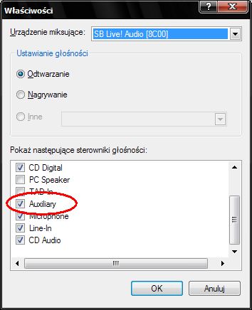

    Dzieki wielkie tzok, front panel juz podlaczylem, szkoda ze przez aux_in w srodku obudowy nie moge wpuscic sygnalu z karty telewizyjnej, tylko musze na zewnatrz kabelkiem. Nie wiem co z tym wejsciem nie tak. Podpinalem na wszystkie chyba mozliwe sposoby i nic, jest tylko lekki sygnal w tle (bardzo cichy) , jakies zaklucenia, nic wiecej.

    ...a masz dodane do wejście do miksera i ustawiony odpowiedni poziom głośności? Poza tym zamiast korzystać z AUX-IN z czystym sumieniem możesz użyć wejścia CD-IN, dźwięk CD-Audio w Windows 2000 i nowszych i tak idzie cyfrowo po IDE.

    Prawie że wszystko u mnie działa na SB0410, tzn. kanały wyjściowe na słuchawki L i R (ok), MIC (ok), ale niestety nie działa wyciszenie tylnego panelu.
    Sprawdziłem miernikiem i przy odłączonej wtyczce jack (słuchawek) rezystancja wynosi 0 Ohm, więc BL_OUT w panelu przednim, który posiadam na pewno jest. Dobrze też są podłączone kanały zwrotne (BL-OUT L i R), zresztą próbowałem również je zamienić i wciąż nic...
    Jakieś sugestie co jest nie tak? :-]

    P.S.2. Chyba znalazłem częściowe rozwiązanie na jakiejś arabskiej (chyba raczej jednak koreańskiej... ;-)
    stronie:
    Jest to screen z panelu sterowania którejś z wersji X-Fi sound blastera, niestety zaznaczonych na czerwono opcji w Sound Blasterze Live 24bit (SB0410) nie ma.

    X-Fi są już HD-Audio / Azalia z Jack-Sensing.
    Nie mam takiej karty ale w/g obrazka w moim opisie piny BL-OUT-R/L mają być zwierane do masy po włożeniu wtyczki do gniazdka w panelu. Czyli nie jest to klasyczny kanał zwrotny jak w starszych płytach z AC-97, gdzie przy braku Front Panela pary tych styków musiały być połączone zworkami, by był dźwięk na tylnym panelu. Innymi słowy mój opis jest błędny - połączenia:
    nie spełnią swojej roli.
    AC97:
    L-OUT zwarty z BL-OUT - jest dźwięk na tylnym panelu
    L-OUT rozwarty z BL-OUT - brak dźwięku na tylnym panelu
    Creative:
    L-OUT rozwarty z BL-OUT - jest dźwięk na tylnym panelu
    BL-OUT zwarty z GND - brak dźwięku na tylnym panelu

    @tzok kolejny raz dzięki, za szybką i pomocną odpowiedź :-)
    Myślałem na początku o GND, ale w opisie Twoim i znalezionym jeszcze gdzieś na zagranicznych forach widziałem właśnie połączenie L z BL i nie eksperymentowałem z GND.
    Cóż, trzeba będzie rozbebeszyć kabelek z koszulek termo i kleju na gorąco i dokonać pewnych modyfikacji. Tylko jeszcze nie wiem jakich... ;-)
    Piny BL w AC'97 są na stałe sprzężone z sygnałem (L), więc ciężko będzie wyczarować GND na nich, ale może coś wymyślę :-)
    No chyba że masz gotowe rozwiązanie, to bardzo bym prosił o nie :-)

    Jak pisałem - nie mam takiej karty by to sprawdzić... normalnie na tym złączu nie ma chyba żadnych zworek, czyli BL nie jest zwarte z L, a mimo to dźwięk na tylnym złączu jest. W standardowych panelach pod AC'97 od każdego kanału jest para styków, które są zwarte gdy nie ma wtyczki w gnieździe i rozwierają się po jej włożeniu (jeden pozostaje połączony z wtyczką, a drugi zostaje z niczym nie połączony).
    Nie wiem czy ma tam być po prosu na stałe podana masa i wtedy działa jack-sensing, czy masa ma być podawana w momencie włożenia wtyczki (na zasadzie sygnału ~MUTE).
