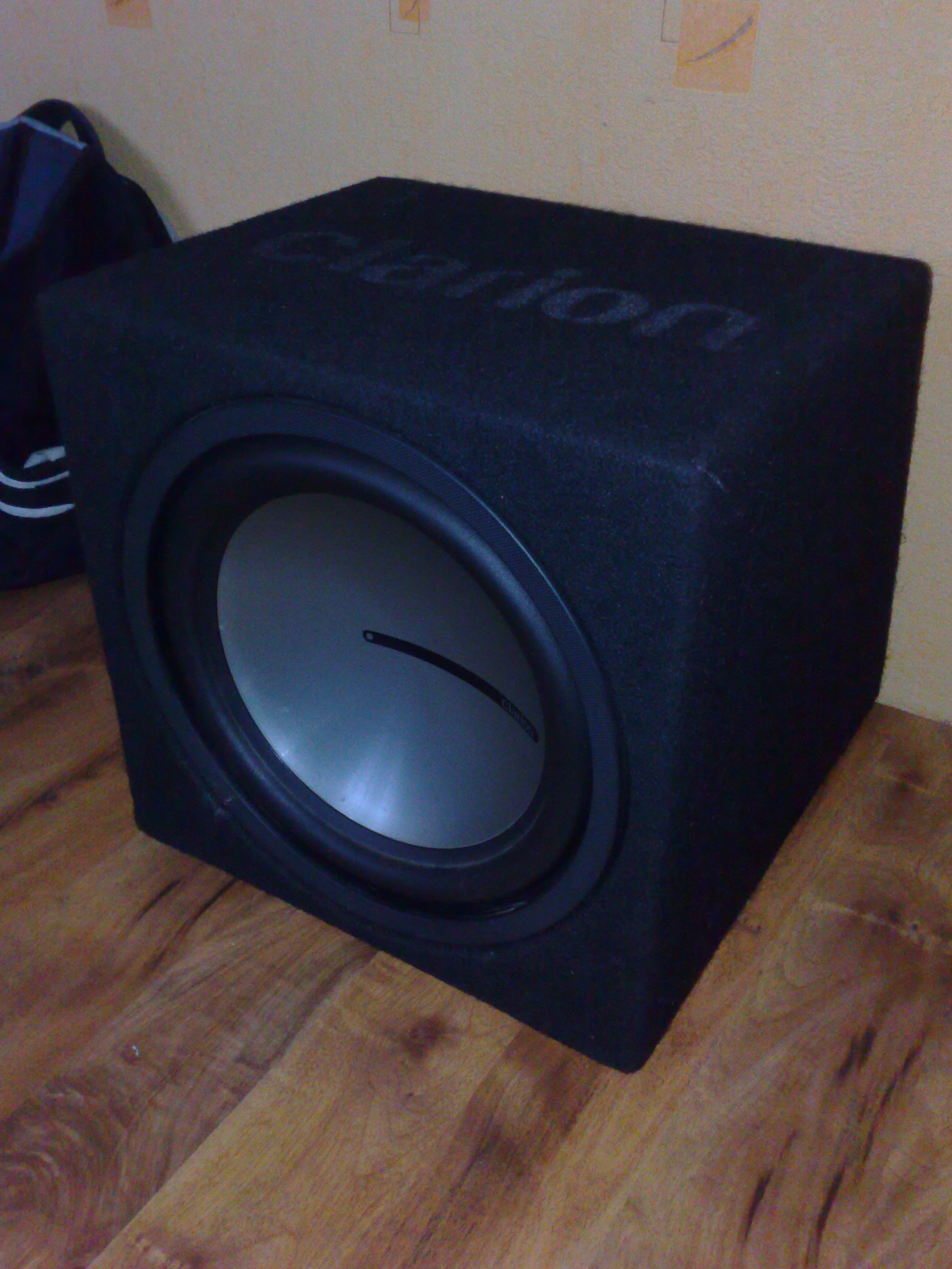

    Na wstępie dodam, że przeglądałem przypięty temat "Dobór Wzmacniacza Samochodowego", ale mimo to nie wiem jaki wzmacniacz mógłby "napędzić" moją skrzynie. Fakt jest taki, że co do skrzyni to nie wiem nawet jaki dokładnie jest to model :cry: Dlatego dodaje zdjęcie :) Zorientowani w temacie od razu z pewnością rozpoznają co do czego :) Z tego co wiem ma ona 700w, a w RMS bodajże 300W.
    Zakupiłem ją wczoraj i teraz muszę kupić wzmacniacz, więc zdaje się na wasze sugestie.
    Z góry dziękuje za odpowiedź i pozdrawiam :)

    Dobrze by bylo zebys odkrecil glosnik i sprawdzim model.Druga sprawa czy wzmak moze byc uzywany?

    Carpower HPB602 - na mostku wystarczy

    Zoldak, jeśli mówi,że głośnik ma 300 RMS /ja Mu wierzę/ to CP HPB602 ma w mostku niepewne 225 Wat RMS mocy - mało (a damping factor tego wzmacniacza?). Lepiej zaaplikować mu tą Alpinkę 3544 /aukcja allegro : 785487679/ i jeśli w radiu nie ma filtra dolnoprzepustowego (a może ma ;) ), dołożyć zwrotnicę pasywną. Ta Alpinka i tak będzie miała nadmiar mocy :)

    Jak dla mnie ten Clark - to SW3011 o mocy 250w rms (750w max)
    Wiec, po co 400w? Chyba, że ktoś chce się pobawic z cewką

    Tak czy inaczej Carpower będzie za słaby, a Alpine nawet się nie zgrzeje

    Poszukaj używanych wzmacniaczy Axtona, np. Axton c402, c408, c409 - wszystkie mają po około 350 rms przy 4 ohm, będą w sam raz do twojego głośniczka :)
