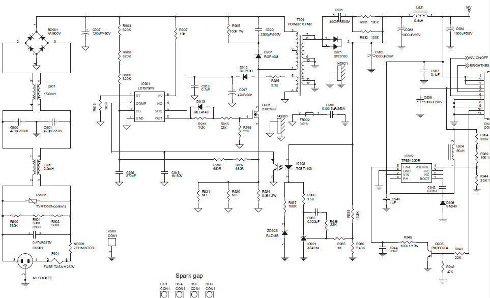

    Witam serdecznie.Mam taki problem a mianowicie,posiadam telewizor lcd marki philips.Był sprawny do pewnego momentu gdy nagle zgasł podczas oglądania i od tamtej pory nie można go włączyć,miga dioda zasilająca i matryca jakby sie zapałała,po za tym nic więcej.Jaka może być tego przyczyna.Proszę o pomoc,dzięki.:|

    Trudno jednoznacznie stwierdzić bez pomiarów,może być uszkodzony inwerter,świetlówka,brak napięć?

    Może dodam że grzeje się układ scalony oznaczony na płycie U 6201

    Tu masz kolego zasilacz mam nadzieje że to twój:
    Philips 15PFL 4122/10 - Migająca dioda, telewizor nie włącza się po zgaśnięciu
    A nie jest to czasem układ ten który wspominasz kolego U6202 a nie 6102 - LD1117S33 regulator napięcia.
    Sprawdź kolego sobie najpierw czy ci dobrze działa zasilacz ,czy masz wszystkie napięcia, czy któreś ci nie spada i czy któreś napięcie nie jest za małe .Możesz odłączyć zasilanie invertera i zobacz jak sie zachowuje zasilacz,może ci również blokować zasilacz układ audio ,odłacz od niego zasilanie.Sprawdź zasilanie procesora i pamięci .

    Przepraszam że tak marudzę ale może ma ktoś schemat do tego modelu bo bez niego ani rusz.Dziękuje.

    Dzięki wszystkim za pomoc,zakupiłem nową płytę i po sprawie.Wszystko gra jak należy.Pozdrawiam
