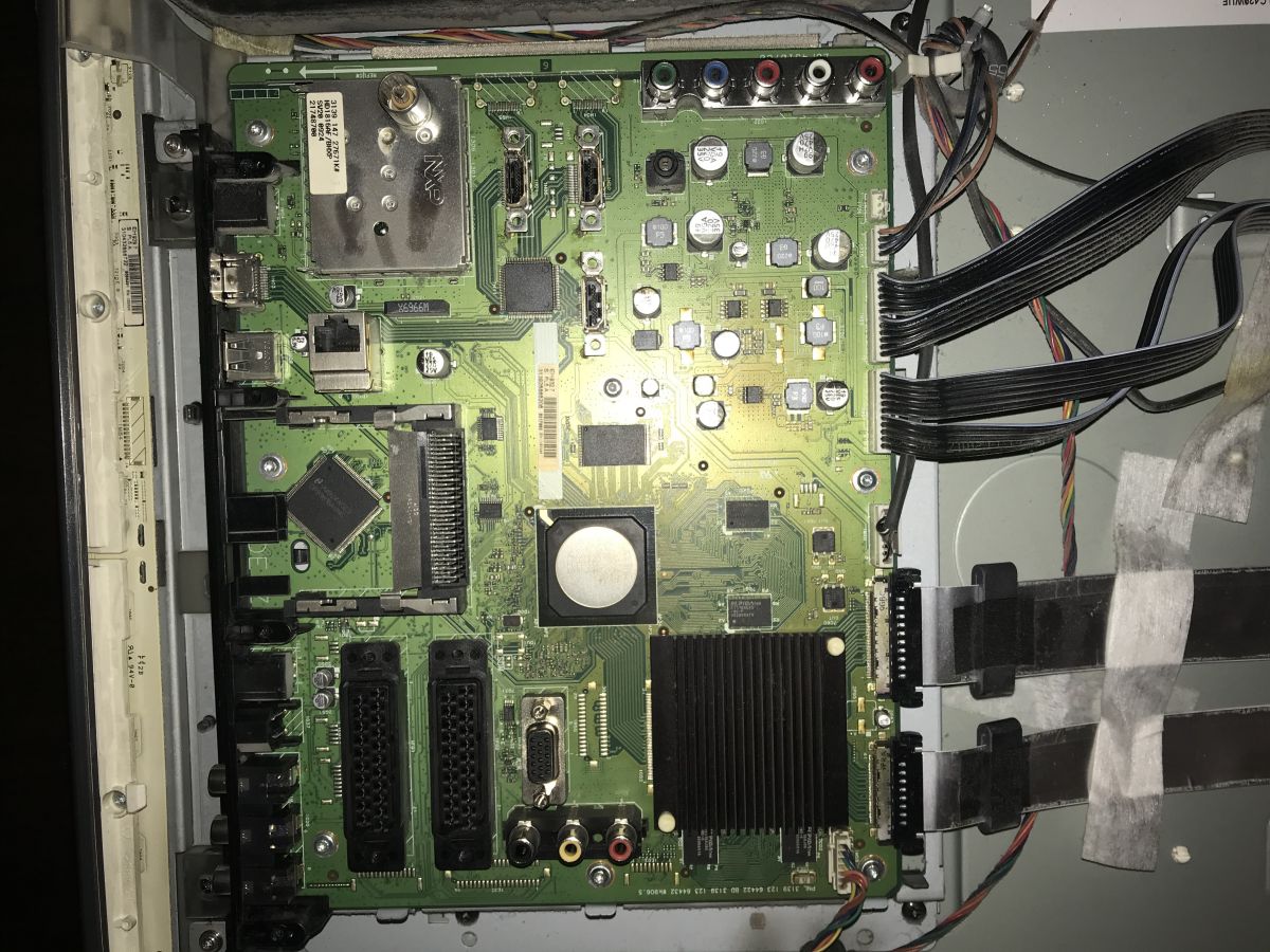

    Rozebrałem obudowę i w środku siedzą następujące elementy:
    Zasilacz: DPS-298CP-4A
    PHILIPS 42PFL8404H/12 - Miga dioda LED, TV próbuje wstać i na moment się zapala.
    Płyta głowna: (Chassis: Q548.1E LA) dokładny numer: 313926865206
    Nie widać żadnych spalonych elementów. Kondensatory nie są wybrzuszone. Bezpiecznik zasilacza jest cały (jeśli to coś zmienia).
    Odpięcie taśm od logiki nic nie zmienia.
    Po odłączeniu płyty głównej od zasilacza TV też nie wstaje, ale nie ma również podświetlania matrycy w powyższym schemacie.
    Nie wiem jak się za to zabrać (poziom znajomości tematu 0) i co pomierzyć (multimetrem)?

    Przede wszystkim zacznij od przemierzenia napięć na przetwornicy, zobacz czy są one zgodne z opisem na płytce. Prawie wszystkie naprawy zaczyna się od zasilania.

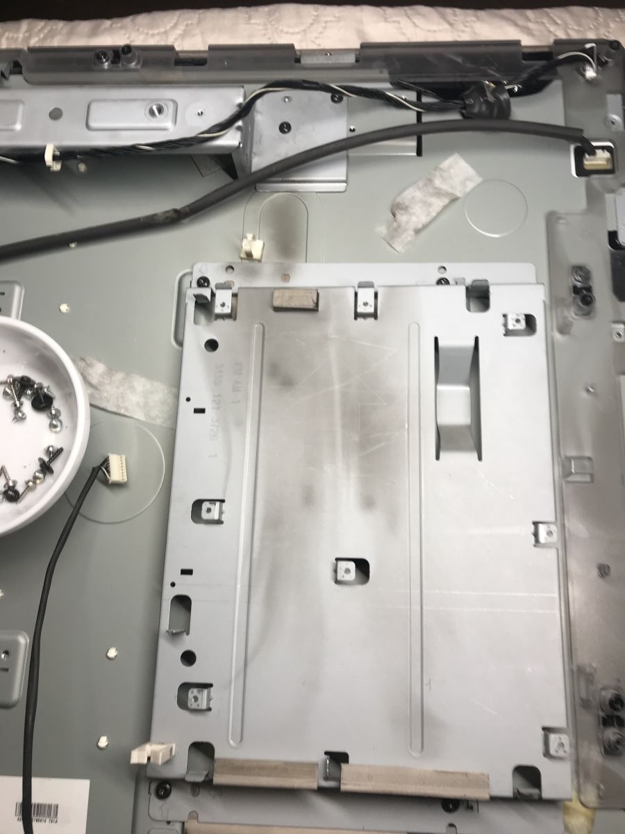

    Rozebrałem finalnie TV na części pierwsze.
    Podświetlenie CCFL działa, tzn. w momencie gdy na moment się zapala, wszystkie lampy świecą jednakowym światłem.
    Pomierzyłem prąd idący do lamp w momencie gdy TV zaczyna świecić na moment i wygląda to następująco (Multimetr ustawiony na prąd stały 600V):
    Wtyczka 1 (rośnie od momentu gdy nie świeci do momentu aż zgaśnie):
    Prawa strona:
    PIN 1 = 000 -> 10.5.5 -> 16.1.8 -> - 816
    PIN 2 = 000 -> 10.6.3 -> 14.5.3 -> -605
    Lewa strona:
    Wtyczka 2 (jak wyżej)
    PIN 1 = 000 -> 10.3.9 -> 15.8.9 -> -617
    PIN 2 = 000 -> 10.9.7 -> 16.5.9 -> -778
    Nie wiem dlaczego te kropki pojawiają się podczas pomiaru?
    Zauważyłem, że pod płytą główną oraz pod T CON widać ślad dymu (jakby opalenia na obudowie), takiego czegoś nie ma pod zasilaczem.
    Będę wdzięczny jeśli ktoś coś pomoże. Na ten moment kieruję się w stronę płyty głównej lub / i T CON.
