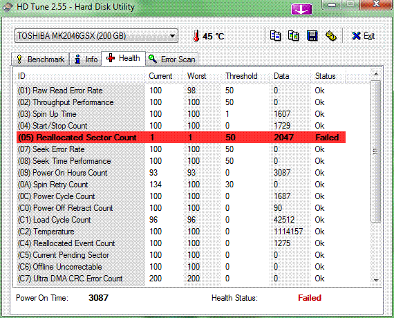

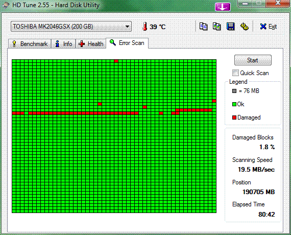

    witam mam pytanie czy to poważny problem,czy dysk nadaje sie do naprawy,czy wyłącznie do wymiany.Oto zdjecia z programu HDTune:
    https://obrazki.elektroda.pl/3_1256200655.gif
    https://obrazki.elektroda.pl/35_1256200656.gif
    Laptop jest jeszcze przez rok na gwarancji ,tylko pytanie czy serwis ją uzna.Jeśli nie to szkoda zachodu sam kupie dysk na pewno taniej niż w serwisie.P rosze o ewentualne doradzenie jaki dysk kupić jesli z niego już nic nie bedzie

    Dysk jest w stanie katastrofalnym. Skorzystaj z gwarancji.
