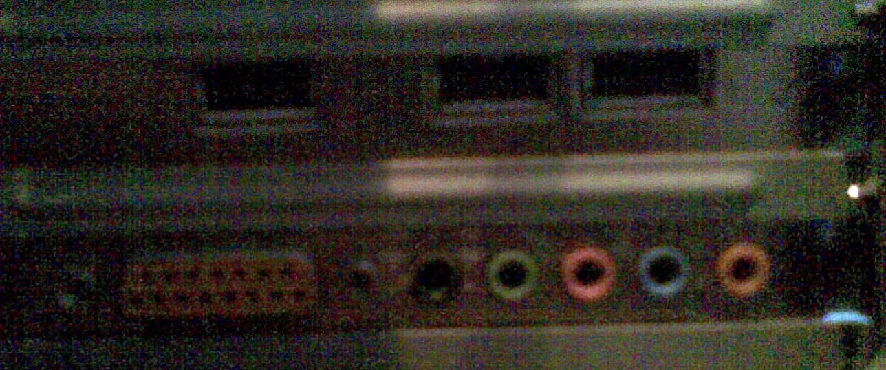

    Jak podłączyć komputer z amplitunerem?
    Komputer: karta SB. Wyjścia jak na zdjęciu poniżej:

    Na kompie mam wpięty minijack pod zielone gniazdo; na amplitunerze pod COAXIAL 1 (i coaxial 2 też próbowałem); amplituner ustawiałem na różne opcje tj.

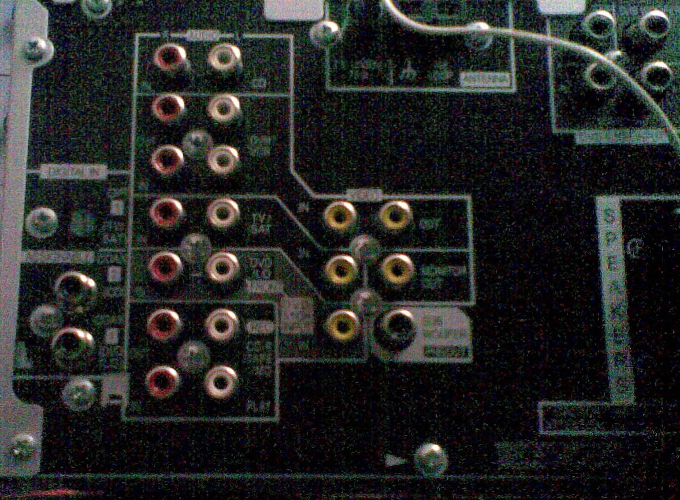

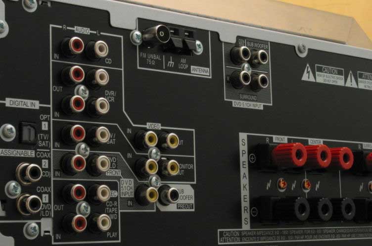

    Poniżej zdjęcie z tylnym panelem mojego amplitunera.
    Jak podłączyć amplituner Pioneer VSX415 do komputera z kartą SB?
    Mam ten kabel wpiąć w gniazdo CD IN, czyli w w szeregu gniazd AUDIO, pierwsze gniazdo po lewej stronie, tak? A pod co wtedy podpiąć CD ?
  • #8 7202231
    sarna
    Poziom 24  
    Posty: 722
    Pomógł: 52
    Ocena: 34
    Podepnij najpierw tam i zobacz czy działa, potem pomyślimy.
