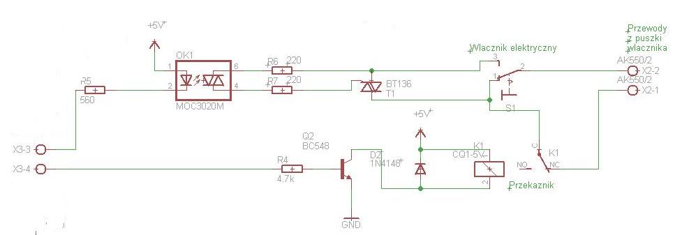

    Proszę o sprawdzenie schematu pod kątem poprawności połączeń i dobranych wartości rezystorów:
    Sprawdzenie schematu optotriaka-triaka do sterownika oświetlenia z ściemnianiem
    Układ chcę wykorzystać do budowy mikroprocesorowego sterownika oświetlenia z opcją ściemniania poprzez fazową regulację mocy. Czy wyrysowany wyżej schemat jest poprawny? A jak nie, to co należy dodać lub zmienić?
    Z góry dzięki za odpowiedzi.
    prawie dobrze, za wyjątkiem wartości prądu płynącego przed diodę optotriaka, zobacz:
    (5V -1,8V -0,7V)/(560Ω +4700Ω)=4.75285171102662•(-0004)A
    Poszukaj sobie w DataSheet jaka wartość prądu będzie dostateczna i zmień wartość rezystorów; R4 oraz R5 - będzie też potrzeba dołożnia rezystora pomiędzy bazę a emiter tranzystora Q2.
    Nie oznaczyłeś też elektrod triaka T1, więc nie mogę sprawdzić czy jest to poprawnie.

    Hm, zapomniałem napisać wcześniej, że X3-3 i X3-4 są podłączone do osobnych pinów uC, więc będą zasilane osobno.
    Co do R5, to przyznam że wartość przepisałem ze znalezionego w internecie schematu (również sterownika oświetlenia). Zajrzałem jednak do noty aplikacyjnej optotriaka i dla MOC3020, parametr: Led Trigger Current wynosi max. 30mA. Czy zatem powinienem dać R5 o wartości R5=5V/0.03A = 167R (170R)?
    Co do elektrod triaka, to od góry T1, z dołu T2.

    boohoo napisał:
    Dziękuję za odpowiedź.
    A widzisz, jak to wyszło - zasugerowałeś mi (rysując tak, jak tam widać), że zwierasz X3-3 oraz X3-4 ze sobą ...
    boohoo napisał:
    Co do R5, to przyznam że wartość przepisałem ze znalezionego w internecie schematu (również sterownika oświetlenia). Zajrzałem jednak do noty aplikacyjnej optotriaka i dla MOC3020, parametr: [i]Led Trigger Current[\i] wynosi max. 30mA. Czy zatem powinienem dać R5 o wartości R5=5V/0.03A = 167R (170R)?
    Ale nie ma potrzeby sterowania go maksymalną wartością dopuszczalną - poszukaj sobie mniejszej wartości - powinna być też podana ...
    Zobacz dla sprawdzenia TAM - jeśli jest tak samo oznaczone, jak tu 'zeznałeś', to nie jest poprawnie - tu sterowanie jest od wysopotencjałowej elektrody T2.
    Pytałem o to nie bez kozery, ponieważ inni producenci triaków nazywają anody ich odwrotnie ... a w obudowach typu TO-220 jest sterowanie względem tej anody, która nie jest połączona z 'blachą' - powierzchnią do odprowadzania ciepła.
    Tak jest przy sterowaniu ze źródła niskonapięciowego - tu jest przecież odwrotnie; prąd bramki płynie - poprzez obciążenie, rezystory i optotriak, od wykopotecjałowej anody.
    Faktycznie, poprawię schemat.
    Doczytam.
    Mam rozumieć, że po wprowadzeniu tych poprawek, układ będzie działał prawidłowo?
    Powinien ...
