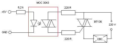

Sterowanie triakiem przez optotriak – układ nie załącza, analiza schematu z elektroda.pl
marcin w 17 Lis 2008 22:32 11186 8

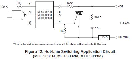

✨ Dyskusja dotyczy problemu z uruchomieniem układu sterowania triakiem za pomocą optotriaka według schematu z elektroda.pl. Głównym problemem było niewłaściwe dobranie rezystora ograniczającego prąd diody LED w optotriaku – wartości 2 kΩ i 6,2 kΩ były zbyt duże, co uniemożliwiało przepływ wystarczającego prądu do załączenia triaka. Zalecane jest przepuszczenie prądu rzędu 10-15 mA przez diodę LED optotriaka, co przy napięciu 5 V wymaga rezystora około 220-300 Ω. Dodatkowo zwrócono uwagę na poprawne podłączenie nóżek triaka (BT136) – zamiana anod triaka była przyczyną braku działania układu. Po korekcie połączeń i zastosowaniu odpowiedniego rezystora układ działa poprawnie, a optotriak załącza triak już przy prądzie 5 mA, zgodnie z dokumentacją. Wskazano także różnice w schematach dla triaków pracujących przy napięciu 115 V i 220 V oraz konieczność stosowania rezystorów 330-360 Ω i ewentualnego układu gasika dla stabilizacji pracy triaka.
