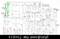

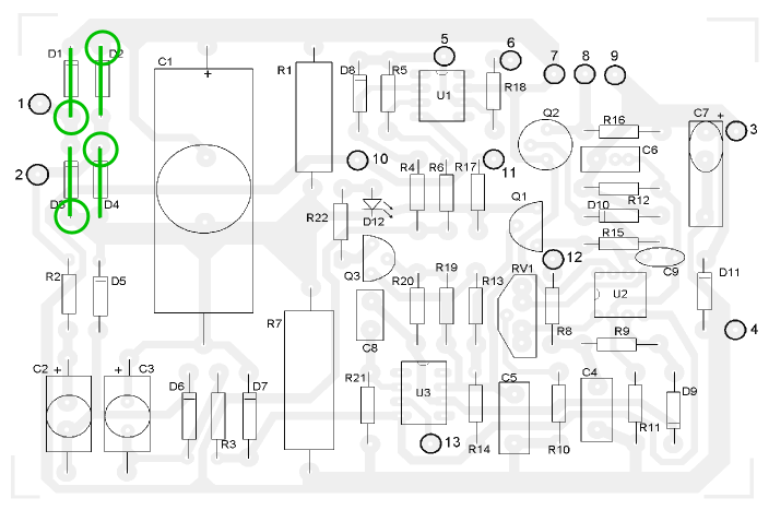

    Robię ten zasilacz: http://www.electronics-lab.com/projects/power/003/index.html
    W spisie części podano tak:D1, D2, D3, D4 = 1N5402,3,4 diode 2A - RAX GI837U
    Jak widać diody mają być 2A i ja takie wlutowałem, a teraz nie wiem, czy nie powinny być jednak 3A, bo zasilacz w końcu jest 3A. Kupiłem też 3A, ale one nawet by się nie zmieściły na płytkę. Co mam teraz robić? Jakie w końcu mają być te diody? Patrzyłem na noty katalogowe to piesze że 1N5402 też jest 3 A. Zgłupiałem całkiem.

    Nic się złego nie stanie się z diodami. 1N5402 mają ciągły prąd przewodzenia 3A, a w impulsie nawet 200A (patrz nota katalogowa). W prostowniku przewodzenie następuje gdy napięcie wejściowe przewyższa napięcie na kondensatorze filtrującym o ok. 2V, co wynika z noty katalogowej - spadek napięcia na każdej diodzie mostka przy prądzie 3A wynosi ~1V. W praktyce diody przewodzą 10-20% półokresu, ale prąd w impulsie jest dużo większy niż pobierany przez obciążenie (stały). Należy tylko zapewnić odpowiednie chłodzenie. Jeżeli diody nie mieszczą się na obwodzie drukowanym, możesz je umieścić na przemian pionowo:

    Jeśli masz diody 3A to je wlutuj - będą miały "zapas" wytrzymałości, diody 2A w takim przypadku będą pracowały na granicy, ale to już było...
    #13 7206567
    Ptolek
    Poziom 36  
    Posty: 3224
    Pomógł: 318
    Ocena: 271
    Grunt, żeby miały albo dość duże pola na płytce drukowanej, albo dość długie wyprowadzenia. Ja kiedyś nie spełniłem żadnego z tych warunków i jedna z diod mi się wylutowała z płytki (od gorąca), musiałem ją wlutować z powrotem (i poprawić luty przy pozostałych) i zagiąć nóżki.
