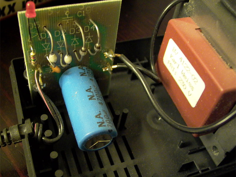

    Spaliłem zasilacz jak w tytule. Konkretnie spaliły się dwie diody (D1 i D2) widoczne na zdjęciu poniżej.
    Jakie diody wstawić zamiast spalonych D1 i D2 w zasilaczu Tatarek 12V/2A?
    Macie jakiś pomysł co mógłbym wstawić w zamian?
    Z góry dziękuję za pomoc.
    Pozdrawiam,
    Piotr

    Np. 1N5400 3A-50V ewentualnie jakiś mostek i będzie git. :)

    najzwyklejszy mostek prostowniczy. Wymień wszystkie na 1N400x
    gdzie "x" oznacza dowolną cyfrę od 1 do 7. ta ostatnia cyfra to parametr napięcia przebicia, więc Tobie nie gra roli przy 12 Voltach.

    Diody z serii 1N400x mają prąd 1A, a w tytule jest napisane 12V 2A czyli takie trochę słabe będą te diody.

    owszem te diody mają 1A, lecz w mostku liczy się + √3, czyli ≈ 1,7A do tego pojemność i masz ponad 2A w piku. Kto Ciągnie z zasilacza maksymalną moc cały czas?
    mogą to być również jak napisałeś wyżej diody serii 1n540x, tylko chciałem zaoszczędzić autorowi postu konieczności wiercenia większych otworów.

    Wymień wszystkie diody! Te stare są już przegrzane i niedługo Ci padną.
    Wlutuj diody 1N5400 lub mostek B50C4000.

    Kolego esiuabek - zapomniałeś (albo nie wiesz) o jednym - diody 1N400x mają max prąd ciągły 1A przy całkowitej długości końcówek (radiatory). Prąd w mostku też liczy się inaczej. To po pierwsze.
    Po drugie - nikogo z podpowiadających nie powinno interesować, czy 2A będzie pobierane ciągle, czy nie.
    Naprawa nie ma oznaczać pogorszenia parametrów urządzenia.
