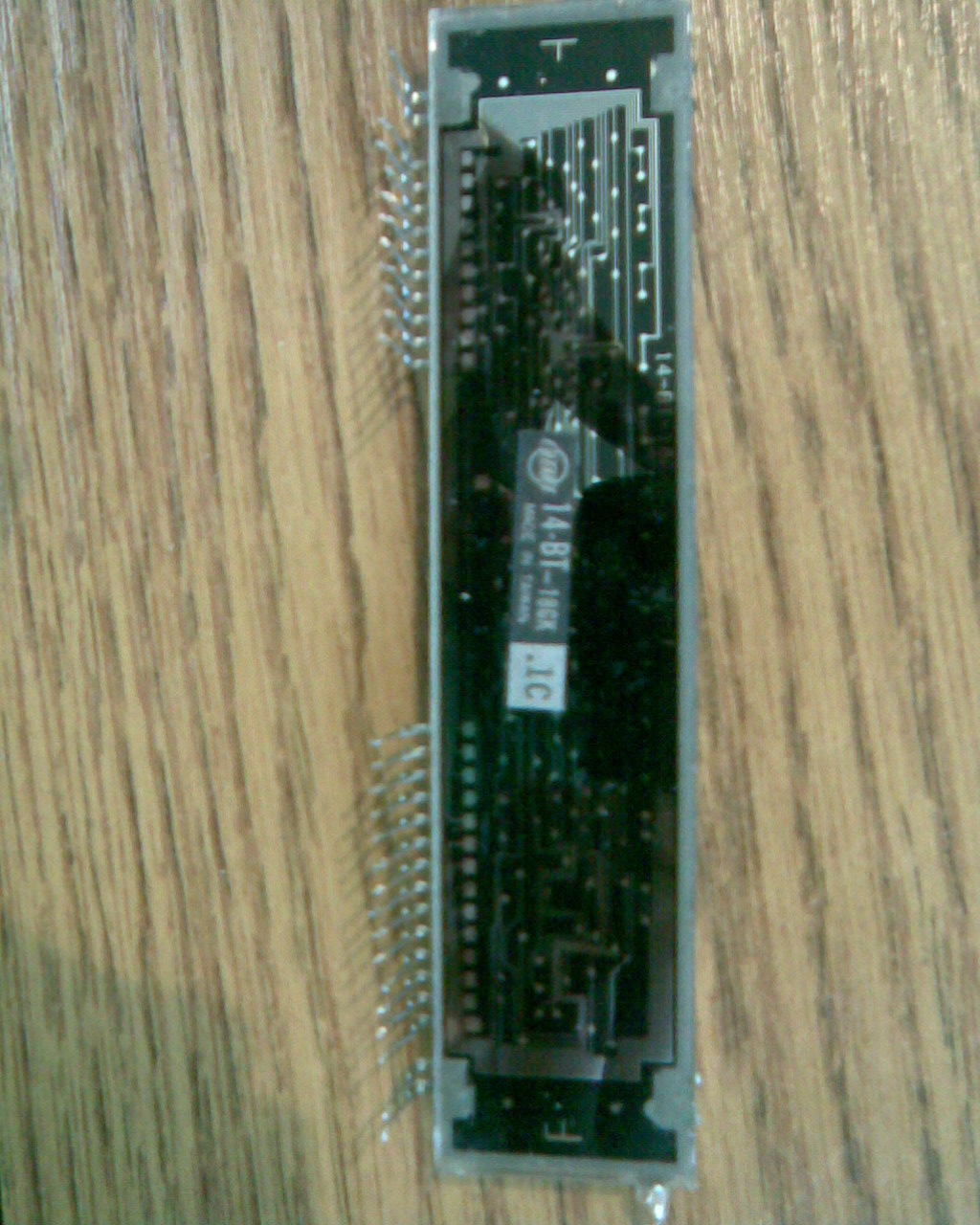

    O ile dobrze widze to tam jest naklejka producenta z numerem czesci... ( 14bt-18gk, prawdopodobnie to Futaba zrobila ) ...wiec kawa, cierpliwosc i zapraszam przed ekran monitora z google.com jako strona startowa.
    Mysle, ze cos znajdziesz.
    Polecam jednak wpisac najpierw haslo "dzialanie wyswietlaczy VFD" i poczytac nieco.
    Ta, "po grudzie" zdobyta wiedza sie przyda przy uruchamianiu tego wyswietlacza.

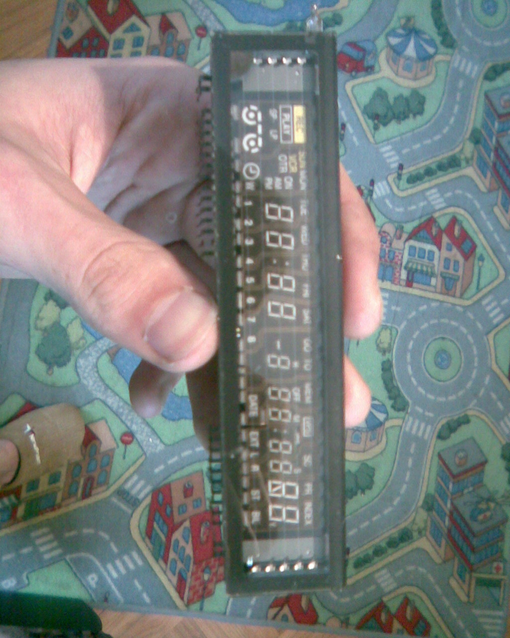

    Pierwsza sprawa: wybrales bardzo niefajny wyswietlacz do testow i ewentualnego wykorzystania. To jest wyswietlacz multipleksowany i do prawidlowej pracy ( prawidlowego wyswietlania ) potrzebuje specjalnego sterownika.
    Na czym to polega?
    Przyjrzyj sie dokladnie na front: zauwaz, ze pola REC,PLAY, SP, LP i symbol tasmy jest otoczone jakby siatka - to jest Siatka ( Grid ). Tak samo pola AM, PM itd. Twoje zdjecie niestety nie jest zbyt wyrazne i nie moge opisac wszystkiego. Tych pol jest 14 i prawdopodobnie sa podlaczone do sekcji 14 nog wyswietlacza. Pozostale to Anody - jest tych nozek 10 i to by pasowalo bo w przedostatnim polu ( z przekreslona osemka masz 10 segmentow - 8 segmentow cyfry i dwa segmenty napisow ) Segmenty z pozostalych pol sa polaczone ze soba ( wszystkie gorne kreski cyfr, wszystkie lewe-gorne kreski cyfr, itd a napisy "jakos tam" ).
    Widac teraz wyraznie, ze jesli chcesz zaswiecic "0" na ostanim polu to tam trzeba podac napiecie i dodatkowo zasilic wszystkie kreski stanowiace to "0".
    Polaczenia poszczegolnych segmentow mozna zobaczyc z drugiej strony.
    "Recami " sie tego nie wysteruje - musi byc sprytny uklad.
