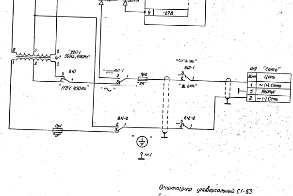

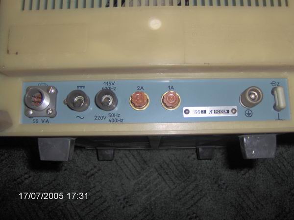

    ja mam C1- 83 potrzebuje tylko info jak ta wtycke podpiac, ma 4 nogi i do ktorej co i jak?
    chodzi mi dokladnie o to podlaczenie

  • #9 1660675
    dyduś
    Posty: 376
    Pomógł: 13
    Ocena: 11
    rozkręć i sam zobaczysz jak podłączyć ja zmieniam na wtyczkę od PC-ta
    i oczywiście gniazdo/ niebieski i czarny 220V zielono-żółty zero czyli uziemnienie.
  • #10 1660709
    oj
    Posty: 6632
    Pomógł: 788
    Ocena: 479
    Jest to fragment schematu tego oscyloskopu. Widać, że wykorzystane są tylko 3 piny tej złączki /wtyku.
    1. Pin 3 (oznaczony na sch.) "KORPUS" - można zindetyfikoać mierząc przejście omomierzem między obudową oscyloskopu a tym pinem (widać go z tyłu oscyloskopu)
    2. Pin 1 (oznaczony na sch.) "~ (+) SIET" można zindetyfikowąć wykręcając bezpiecznik "PR2 (2A) i mierząc przejście między jednym ze styków gniazda bezpiecznika a Pinem 1 gniazda sieciowowego
    3. Pin 2 (oznaczony na sch.) "~ (-) SIET" można zindetyfikowąć wykręcając bezpiecznik "PR1 (1A) i mierząc przejście między jednym ze styków gniazda bezpiecznika a Pinem 2 gniazda sieciowowego
    Przy pomiarze ustaw przełącznik rodzaju zasilania (24V stały/230V przemienny) na "230V przemienny"
    Niewykorzystany pin jest albo niepodłączony wcale albo zwarty z jednym z pinów 1,2,3, aby się upewnić trzeba by rozebrać oscyloskop

    dzieki wam uruchomilem go i dziala bezproblemu !!
