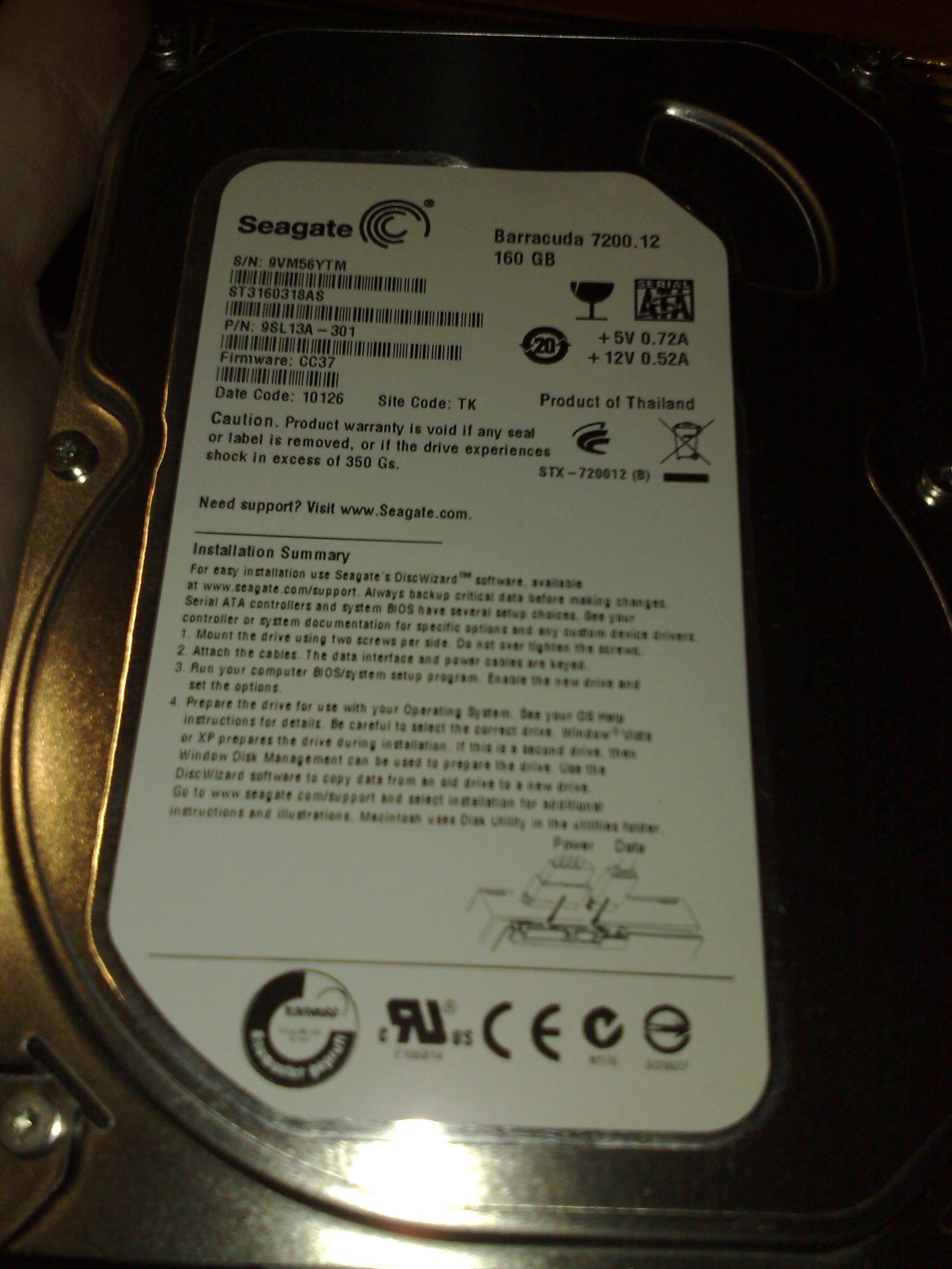

    Postanowiłem odrobinę podrasować desktopa, rzuciłem się na HDD Seagate Barracuda 7200.12 160 GB, Firmware CC37, ST3160318AS
    Płyta główna ASUS A7N8X-E Deluxe, BIOS ver 1013 (najnowszy dostępny)
    Zamontowałem dysk w obudowie (nowy kabel SATA), ale niestety BIOS go nie wykrywa. Robiłem z nim cuda wianki, ale nic...

    Czy przypadkiem na dysku nie trzeba ustawić trybu SATA1 zamiast SATA2?
  • #4 7211563
    artaa
    Posty: 15093
    Pomógł: 1820
    Ocena: 1701
    Włóż zworkę do HDD wymuszającą tryb SATA1.
  • #5 7211648
    MichalMi
    Posty: 11
    panowie, a czy kojarzycie które to będą zworki? (patrząc od przodu wystają 4 piny)
    edit:
    sprawdziłem w 3 możliwych konfiguracjach i niestety nie działa...

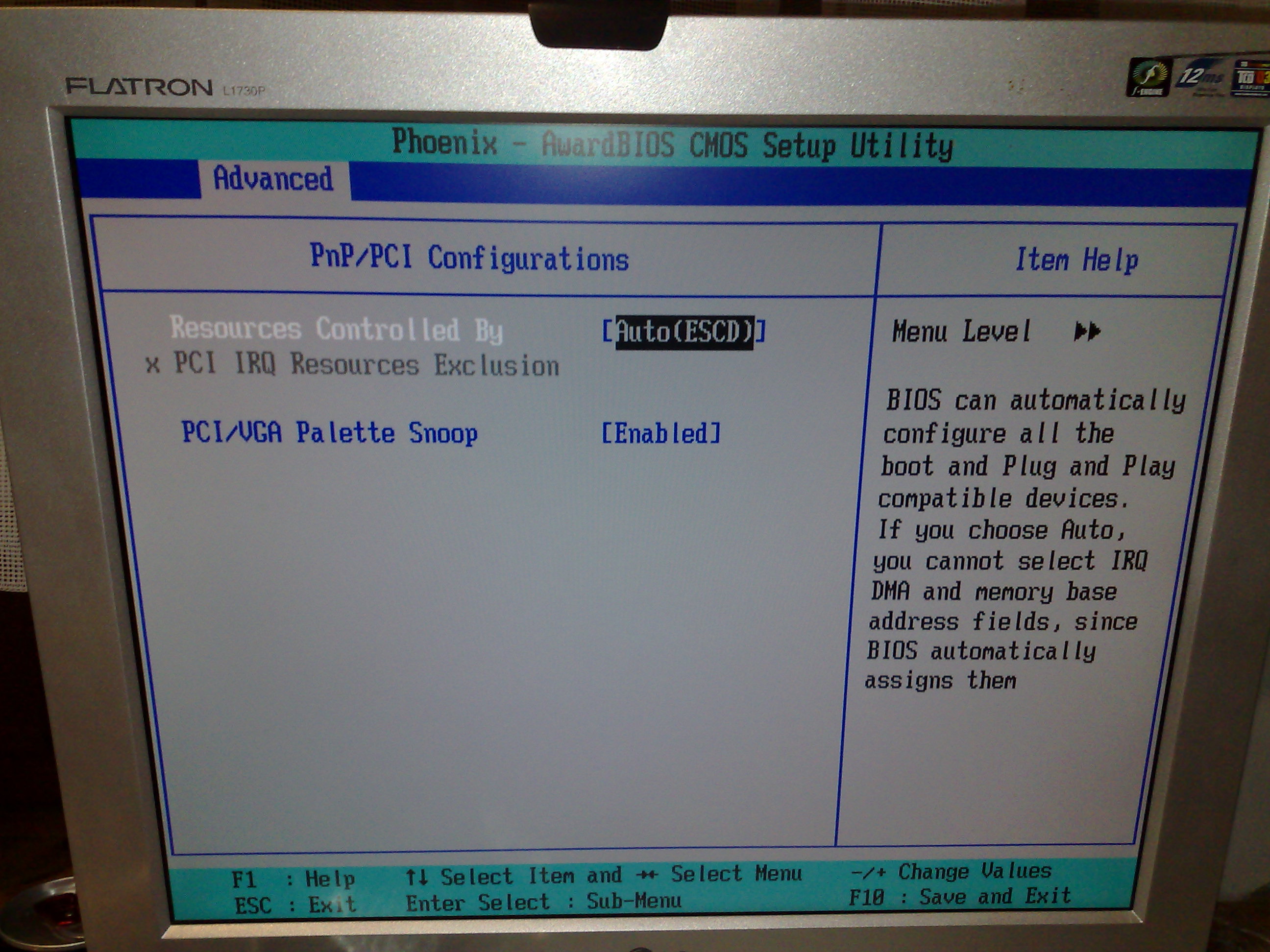

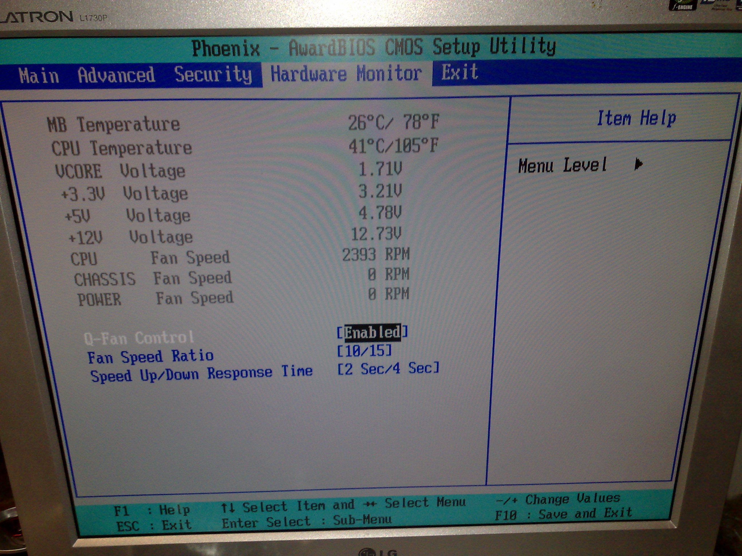

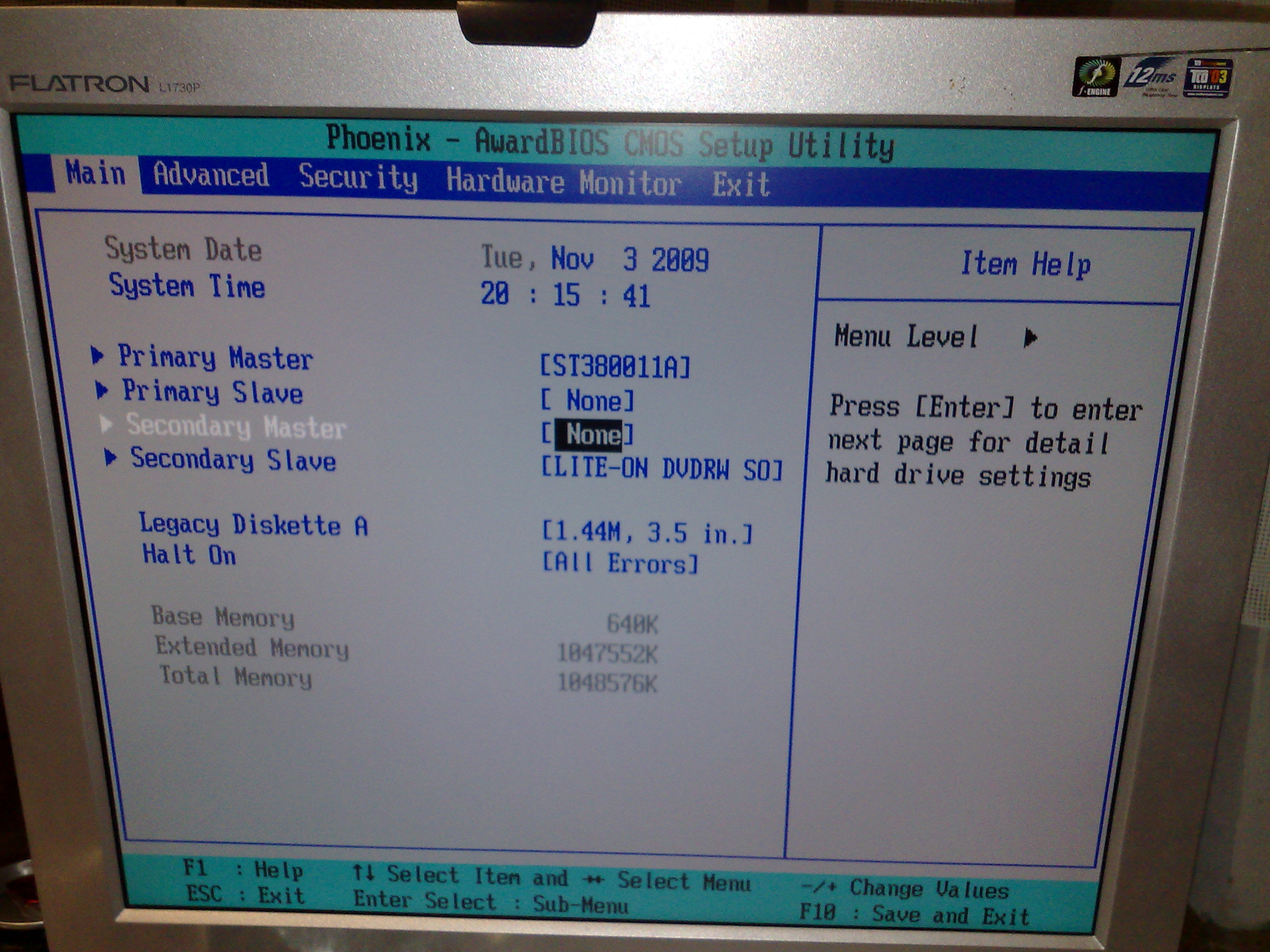

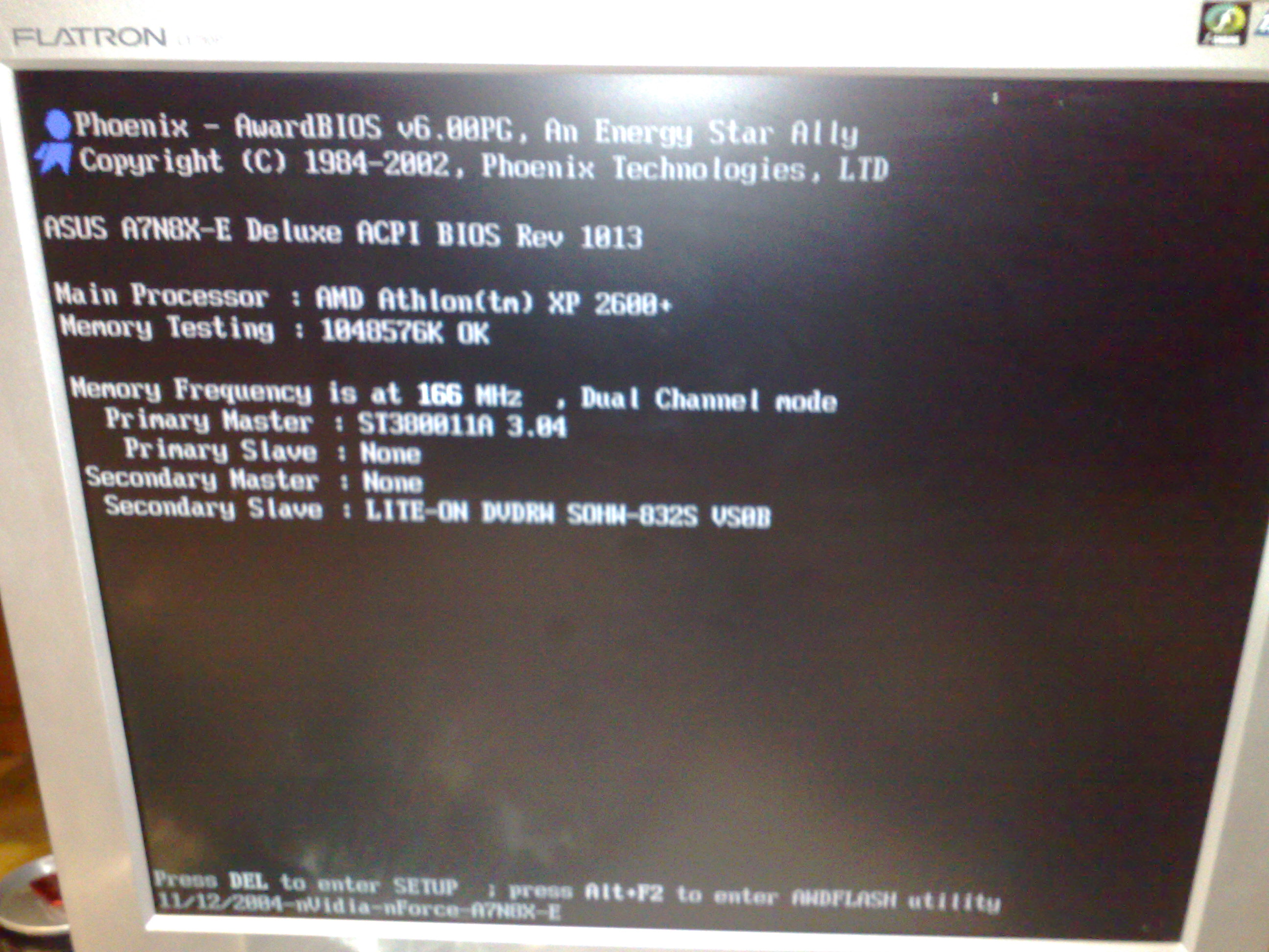

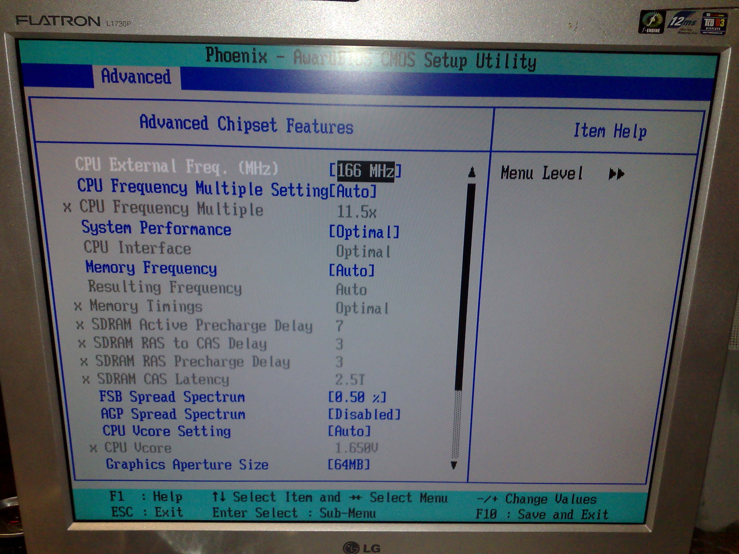

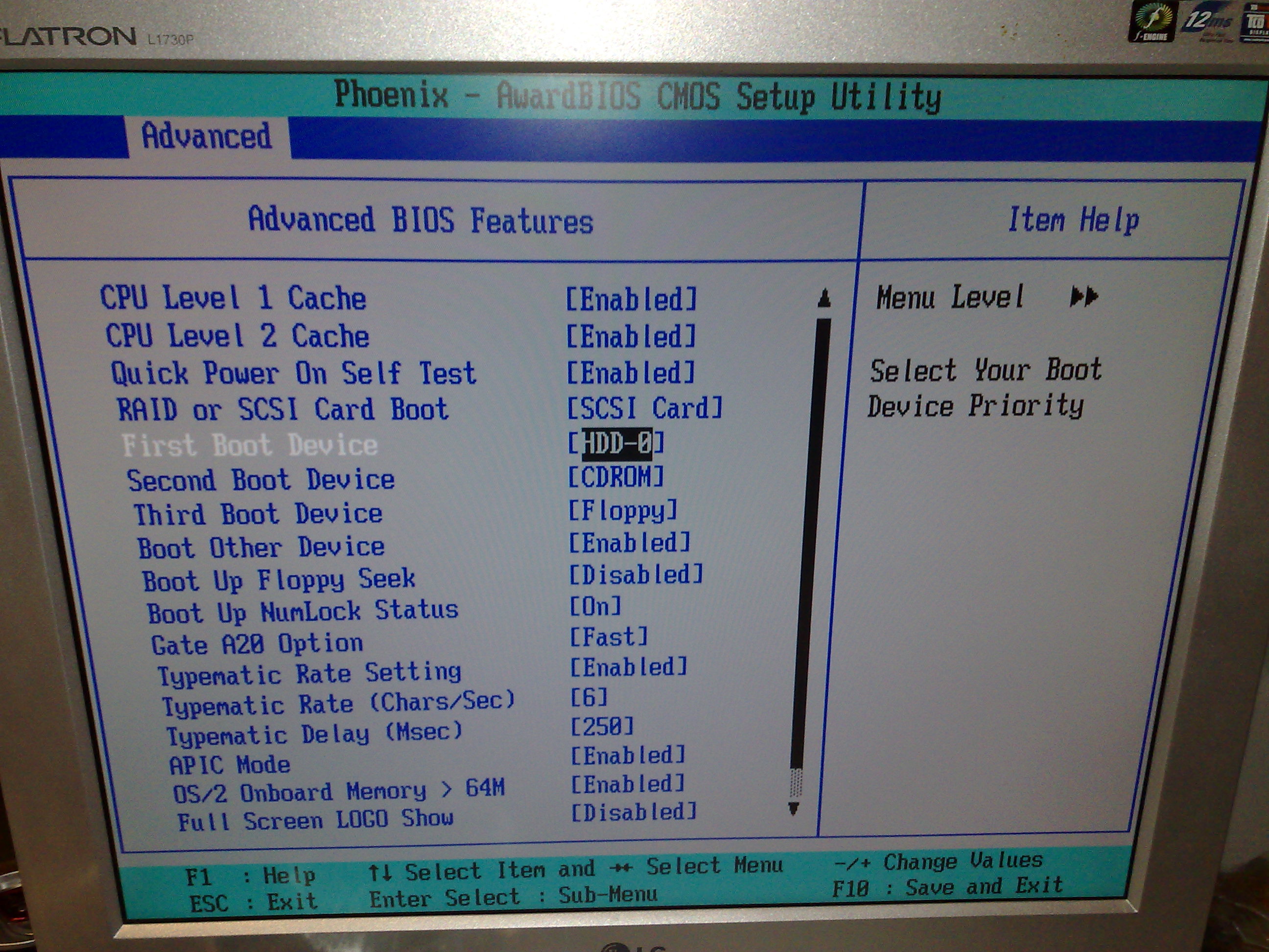

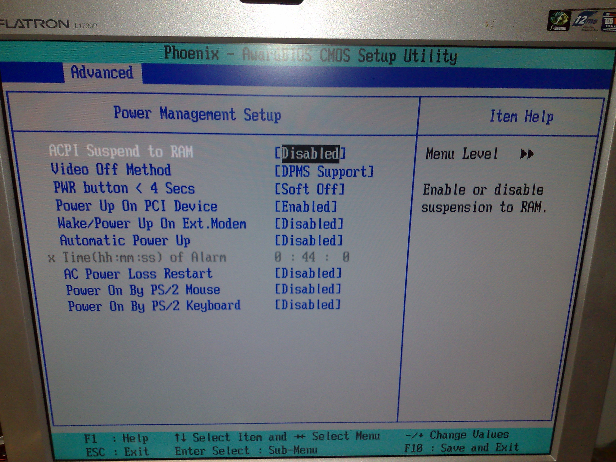

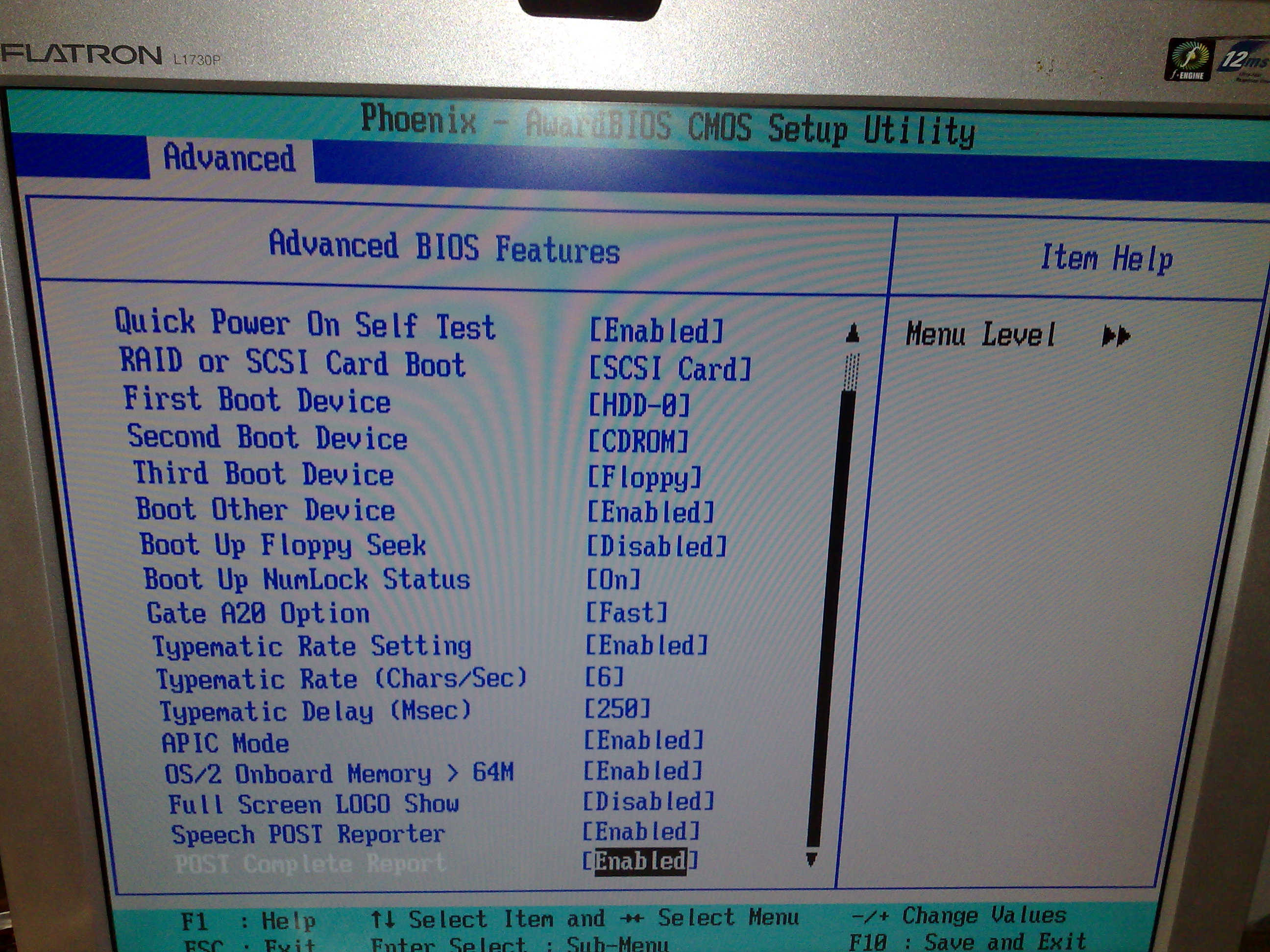

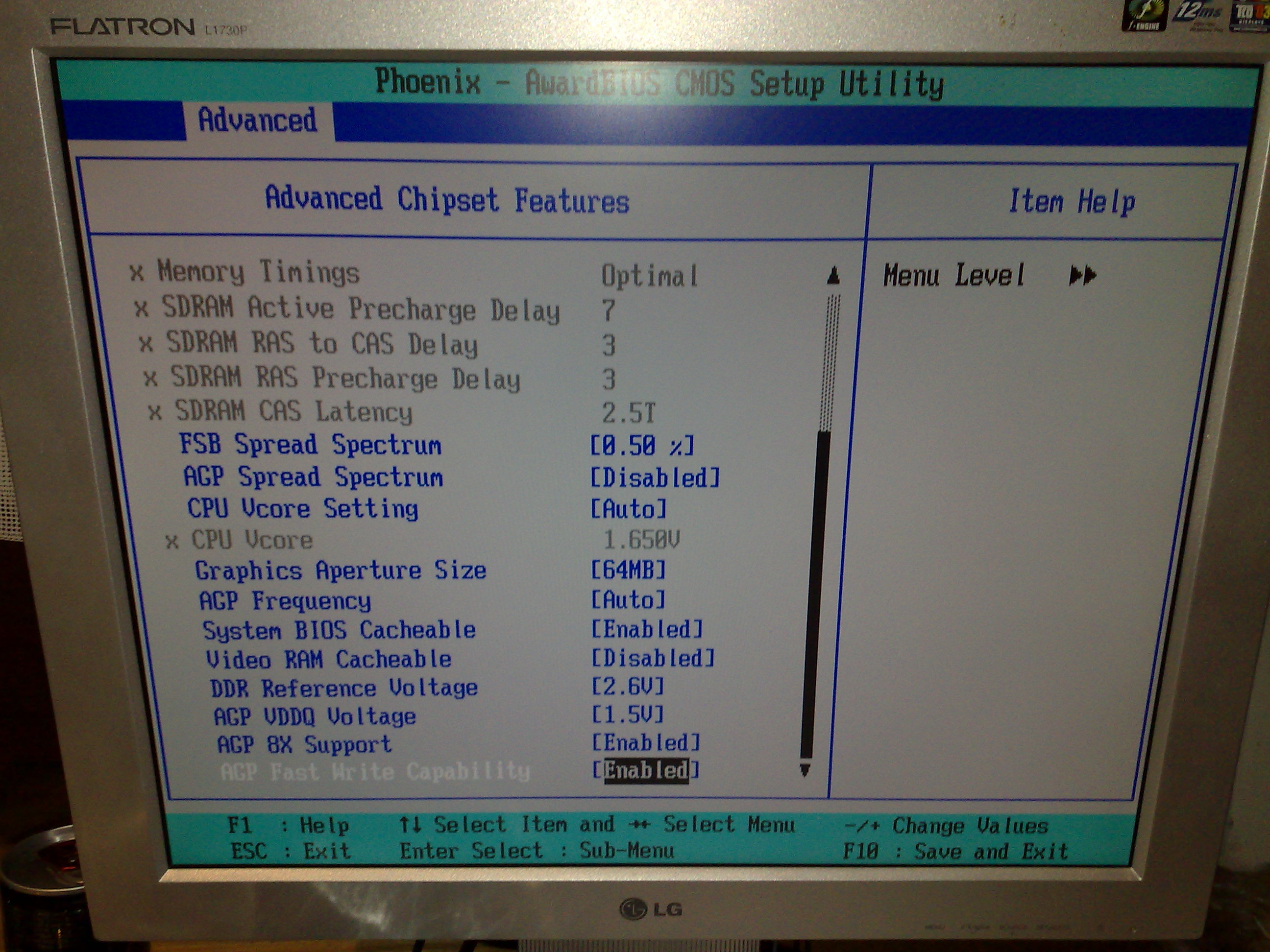

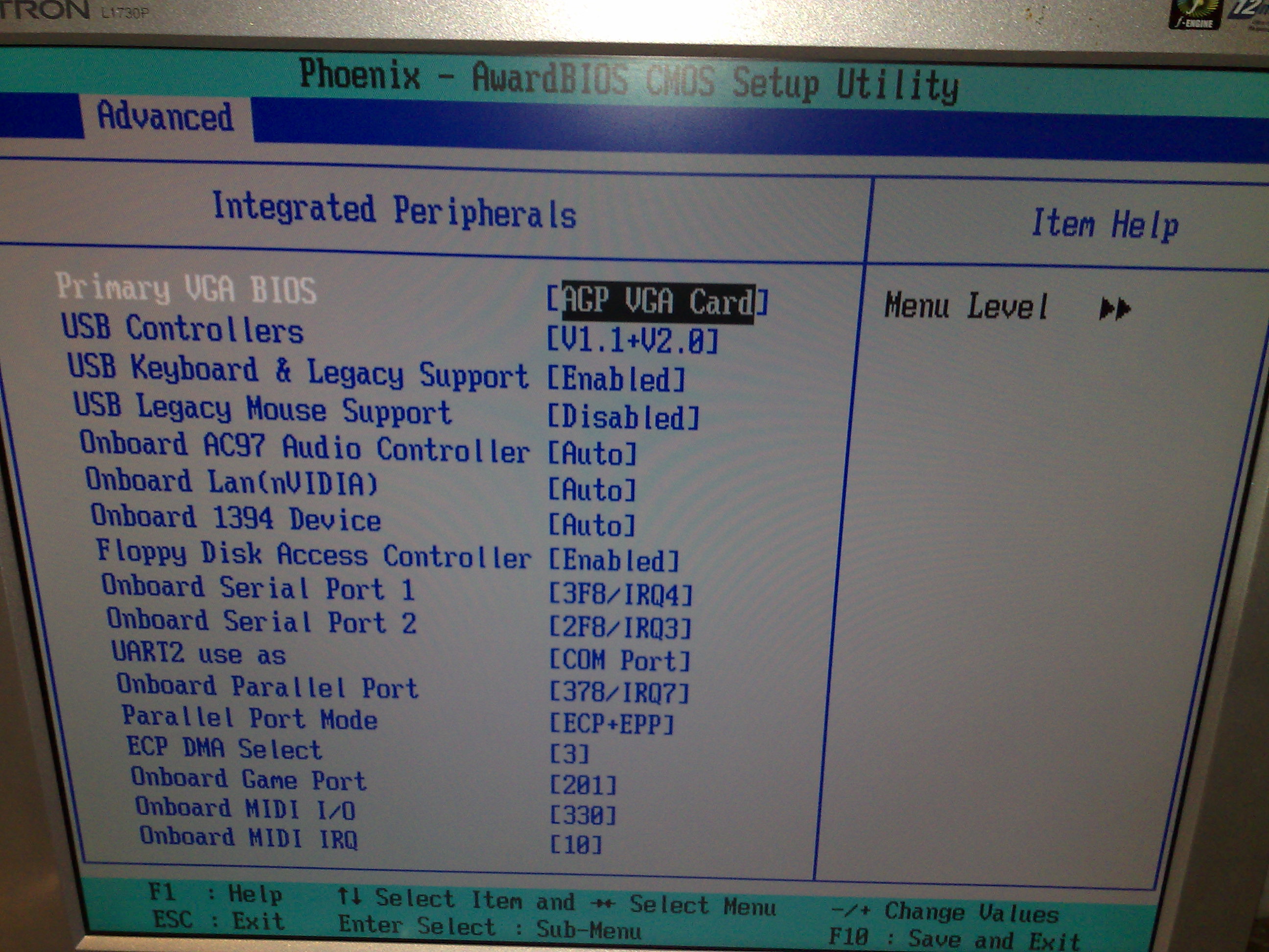

    zrobiłem kilka fotek biosu - może pomogą...
    Seagate Barracuda 7200.12 160 GB - nie widzi go BIOS Seagate Barracuda 7200.12 160 GB - nie widzi go BIOS Seagate Barracuda 7200.12 160 GB - nie widzi go BIOS Seagate Barracuda 7200.12 160 GB - nie widzi go BIOS Seagate Barracuda 7200.12 160 GB - nie widzi go BIOS
    będę bardzo wdzięczny za przejrzenie tych ustawień - dodam tylko, że Bios był też przywracany do ustawień fabrycznych.
    ja już pasuję :cry:

    MichalMi napisał:
    Mam na kompie Windowsa XP - po uruchomieniu dysk jest widoczny (formatowałem go z poziomu Windowsa, kasowałem i tworzyłem partycje) ale w BIOSie jak go nie było, tak nie ma.
    Tak się zastanawiam co ma zworka tutaj pomóc - przecież dysk - z tego co napisano (oraz jak wyżej) w pierwszym poście: "teoretycznie" - jest 'widoczny' ale nie w "głównym" BIOSie bo tam są wyszczególnione urządzenia podłączone do mostka południowego nForce2 MCP-T tylko do Silicon Image SiI3112A RAID Controller (SiI3112 - PCI to 2 Port SATA150) - czyli układ podłączony do magistrali PCI
    Na obrazku są ciekawe wpisy, które przydałoby się odpowiednio ustawić (bo chyba chodzi o wystartowanie komputera z tego nieszczęsnego HDD)
    - RAID or SCSI Card Boot (z tego co widze tej opcji nie ma w manualu)
    - First Boot Device

    WojtasJD - tak jak napisałeś: zworka nic nie pomaga.
    Odnośnie RAID or SCSI - testowałem wszystkie możliwe kombinacje, to samo w przypadku First (...)

    Spróbuj z biosem wskazanym przez mjq
    Jeśli po Ctrl+S lub F4 widzisz symbol swojego HDD to zabootować XP z CDROMU (w BIOSie: First Boot Device -> CDROM), nacisnać F6 i podać sterownik do Silicon Image.
    Tutaj jest ciekawostka czy XP sobie znajdzie dysk.
    potem - ewentualnie - po instalacji w BIOSie:
    RAID or SCSI Card Boot -> RAID
    First Boot Device -> tu nie widze co do wyboru więc RAID albo SCSI
    "Nie można zainstalować systemu Windows na tym dysku. Sprzęt komputera może nie obsługiwać rozruchu tego dysku. Upewnij się, że kontroler dysku jest włączony w menu systemu BIOS komputera."
    Coś w tym jest, płyta jest już starawa, wg manuala nie widze możliwości wyłączenia Silicona.

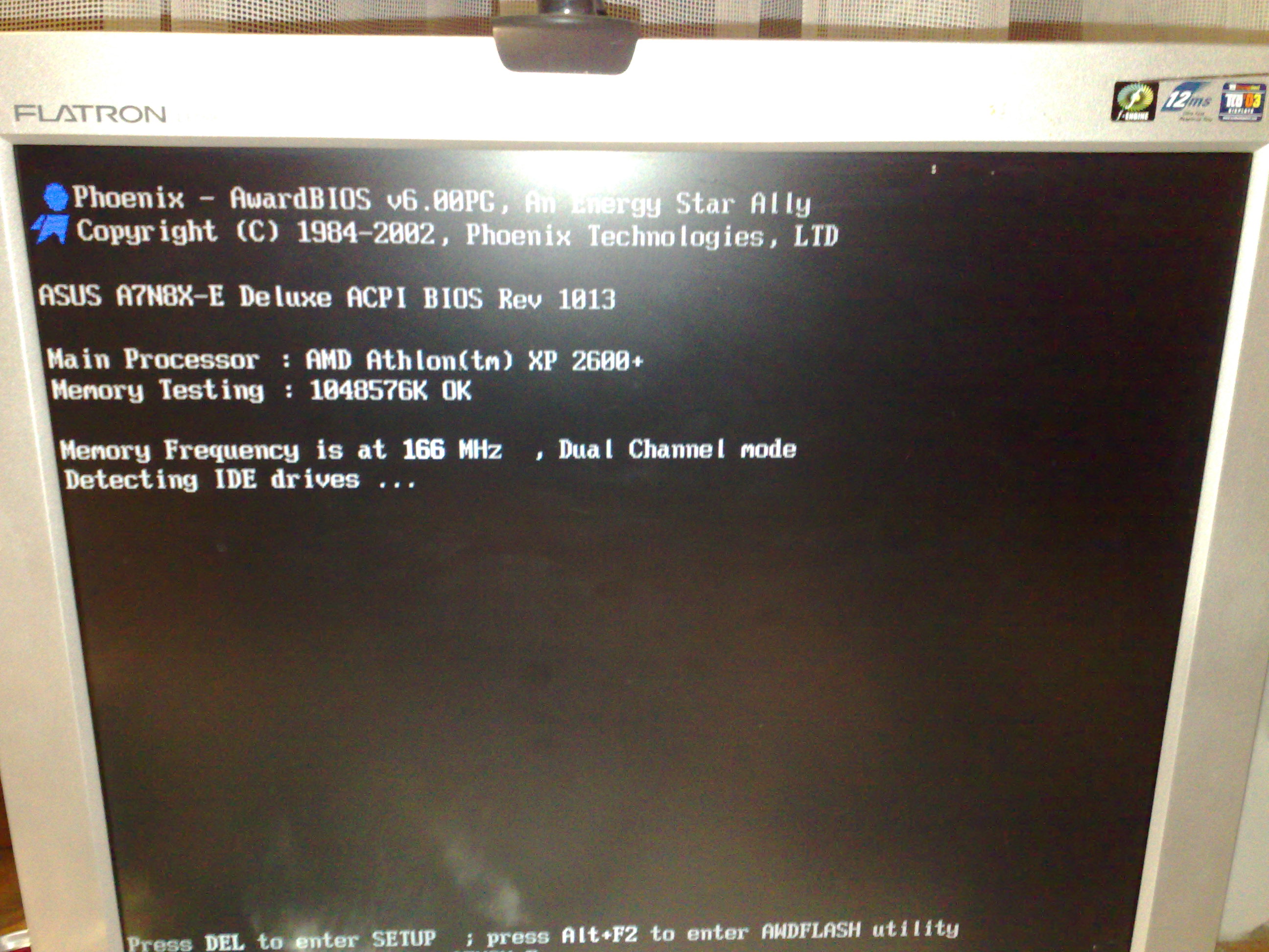

    Swoją obecność Silicon Image powinien zgłosić na planszy (zaraz po włączeniu komputera) zatytułowanej w stylu PCI device listing...
    Może zrób jeszcze fotki tej planszy i co widzisz po wejściu przez Ctrl+S lub F4
