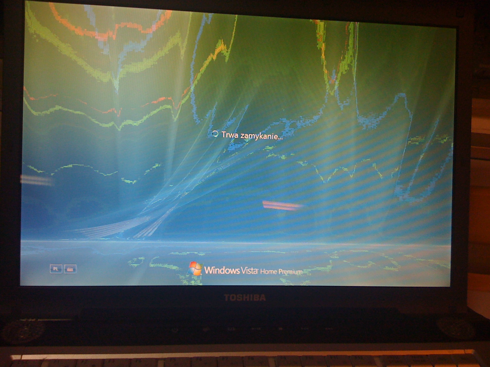

    Koledzy dostałem matryce do notebooka Toshiba, po zamontowaniu przebiegają trzy paski na niej. Jak przycisnę obudowę to raz giną i się pojawiają. Powiedzcie mi czy to wina matrycy i czy można coś poradzić w tej sprawie. Dodam jeszcze że w laptopie w którym była orginalnie to nie miała takich pasków.

    g mnie dwie opcje wchodzą w gre:
    - 90% matryca do wymiany. Uszkodzone polaczenie miedzy elektronika matrycy a samym wyświetlaczem. Podobno ktos to naprawił lakierem przewodzącym itd.
    - 10% taśma łącząca płytę z matrycą, ewentulanie jej gniazda.

    Być może zimne luty, do poprawienia. Jeśli jest to na taśmie to jest do zregenerowania.
    Jeśli na połączeniu matrycy z taśmą to będzie poważny problem.
    Musisz bardziej rozebrać i zdiagnozować wizualnie uszkodzenie. Albo zbliżać się coraz bardziej do tego miejsca.

    Nie chcąc zakładać nowego wątku pozwolę sobie podpiąć się pod wątek. Sprawa dotyczy tego samego modelu:
    A200-1SN
    Otóż ja miałem dwukrotnie taki o to przypadek :
    Notebook Toshiba i paski na matrycy po naciśnięciu obudowy
    Laptop wstawał z stanu hibernacji.(może ma to znaczenie)
    Od ponad 4miesięcy stan ten nie powtórzył się 10m. temu wymieniana była matryca - bad pixele.

    Koledzy ale jak lekko przekrzywię matrycę to te paski znikają i matryca jest bez skazy. Myślę że będą gdzieś w niej zimne luty, bo jak by była matryca do kitu to by te paski nie znikały.

    Pierwszy test to sprawdzenie czy elektronika matrycy jest w porządku. Łapiemy matrycę za rogi i w czasie gdy jedną
    rękę przyciągamy do siebie, drugą prostujemy. Wyginamy w ten sposób matrycę i jeżeli obraz w jakikolwiek sposób
    zmienia się, mamy prostą odpowiedź. Czas LCD dobiegł końca i musimy go wymienić.
    Podczas tego testu pamiętajmy, aby nie wygiąć matrycy za mocno. Może pęknąć nam w rękach.
    Powyższy test nie dał żadnych rezultatów? W takim razie przechodzimy do sprawdzenia połączenia notebooka z
    matrycą LCD. Musimy rozkręcić laptop i sprawdzić czy wtyczki znajdują się na swoich miejscach. Najlepiej
    wyciągnąć i włożyć je ponownie.
    Poprawnie działający zewnętrzny monitor mówi nam tylko, że tutaj jest OK, ale niestety nie potwierdzi usterki, jeśli ta leży w układzie graficznym, przewód łączący, ale usterka nadal jest widoczna, a na zewnętrznym monitorze wszystko jest ok.

    Koledzy a jak mam taką samą matrycę tylko została potłuczona to mogę wymienić na przykład elektronikę z jednaj do drugiej jak są takie same. Po testach przeprowadzonych według kolegi to jak zginam matrycę to paski które obecnie cały czas są na matrycy to giną przy zginaniu, ale nic więcej z obrazem się nie dzieje.

    Rozwiązaniem jest wymiana matrycy. Niestety takich usterek się nie usuwa.

    A co możemy stwierdzić w moim przypadku ??? Pojawiło się tylko dwa razy i moim zdaniem winne były sterowniki etc itp. (serwis Toshiby na odległość stwierdził podobnie)
    Laptop wstawał ze stanu hibernacji.
    Chcę jedynie wykluczyć wadę sprzętową.

    Wygląda to jak by system nie załadował sterów do grafiki... A po hibernacji jest to możliwe.
    Jeśli zdażyło się to tylko raz to najprawdopodobniej nie masz się czym przejmować.
    Jak już to na bank nie matrycą...

    To jest w 100% wada sprzętu. Dokładniej brak jednego sygnału magistrali LVDS k. graficzna ->matrca.

    Jeśli uważasz , że to wada sprzętowa to czemu od prawie pół roku nic się nie dzieje ???
    Wróć to tempo.... Właśnie dziś miałem znów ten przypadek.
    Wysyłam sprzęt do serwisu.
