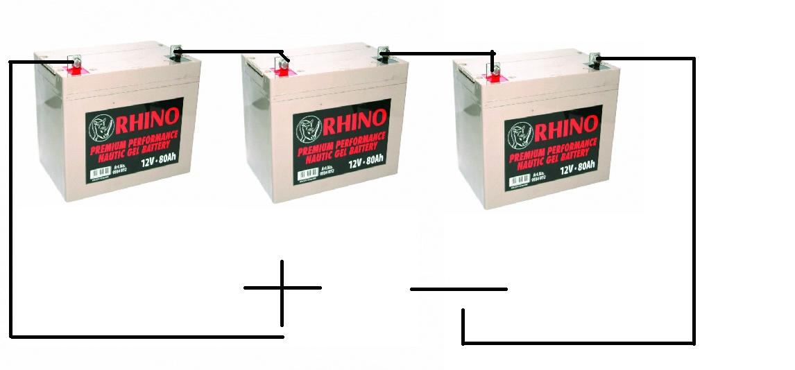

    Ogniwo = akumulator. Co do połączenia to nie jeden "chwał" bo akumulatory nie rozładowują sie równomiernie jak i nie będą sie ładować równomiernie. Oczywiście tak jak podałeś to najlepsze rozwiązanie ładować je każdy z osobna.
    Z przepływem prądu mam na myśli to że jeżeli akumulatory są podłączone tak:
    Jak zbudować ładowarkę 300V 10A z ograniczeniem prądu?
    To przez pierwszy akumulator musi przejść prąd do naładowania 2 następnych, co w związku z tym jak na przykładzie z obrazka 2 krotne przekroczenie prądu który da rade zgromadzić akumulator.

    niutat napisał:
    Równoległe połączenia akumulatorów są stosowane w niektórych pojazdach, nie bardzo wiem co masz na myśli z tym przepływem prądów kolego dymbol1992.
    Nie masz kontroli nad prądem ładowania poszczególnych akumulatorów równoległym połączeniu. Masz tylko informację o tym jaki prąd dopływa do węzła i jakie jest napięcie na połączeniu. Równie dobrze może zdarzyć się sytuacja, że kilka aku będzie pracowało na jeden mocno rozładowany i prąd przepływający przez to jedno aku może przekroczyć rozsądną wartość.

    niutat napisał:
    Dlatego pisałem że nie ma rozwiązań idealnych, ładowanie równoległe można stosować gdy akumulatory pracują cały czas w takim układzie i ich napięcie i poziom naładowania jest zbliżony.
    Ale dalej nie wiem o czym pisze kolega dymbol1992 :|
    Prostownik z punktu widzenia swoich zacisków widzi akumulator jako jakąś "rezystancję", w tym przypadku szeregowo połączone akumulatory. Jeżeli któryś z akumulatorów ładuje się szybciej niż pozostałe, jego zwiększona "rezystancja" w tym szeregu powoduje tylko niewielką zmianę z punktu widzenia zacisków i prostownik wciąż kotłuje 8A, bo pozostałe są mniej naładowane. Te 8A przepływa także przez ten nasz akumulator, który jest naładowany bardziej niż pozostałe i normalnie prostownik zjechałby prądem do (powiedzmy umownie) 5A (gdyby ładował go pojedynczo).
    Aczkolwiek chyba połączenie szeregowe jest w sumie bardziej bezpieczne niż równoległe. No bo przecież aku złożone jest z cel, które połączone są szeregowo i drastycznie dużego problemu nie ma...

    Ocena: 27
    Kolego niutat łączysz 3 akumulatory szeregowo, podłaczasz do nich prostownik pierwszy z akumulatorów przykładowo pobiera 2A drugi 2,1A a trzeci 1,9 to przez akumulator nr 1 musi przejść wymuszony prąd o wartości 4A + 2 pobierane do ładowania pierwszego, w takim razie akumulator nr 1 ucierpi na tym że musi wytrzymać te 4 ampery dodatkowe podczas ładowania. Tak ja rozumuje jeżeli jestem w błędzie to przepraszam.
    Chyba nie jasno wcześniej to napisałem, i popieram to co powiedziałeś że nie ma idealnego połączenia ale szeregowe pod względem ładowania najgorzej wypada
    Nie bardzo rozumiem.
    W szeregowym połączeniu akumulatorów to prostownik wymusza prąd, który płynie przez wszystkie akumulatory. Prąd ma tą samą wartość dla wszystkich akumulator i jest ograniczany przez prostownik. Problem w tym, że cele w poszczególnych akumulatorach rozładowują i ładują się nierówno i jak najbardziej może znaleźć się jedna, dwie czy 5 cele, które będą ładować się szybciej i w końcu zostaną przeładowane, zanim naładuje się cały zestaw. Ale to jest normalne zjawisko, które będzie występować podczas ładowania pojedynczego aku jak i zestawu aku. Jest ono dużo mniej niebezpieczne, niż niekontrolowany prąd ładowania w połączeniu równoległym.
    Takich zestawów nie robi się z różnych akumulatorów, tylko z akumulatorów tego samego producenta, tej samej pojemności, nowych aby mieć jaką taką pewność równomiernego zużycia poszczególnych aku.
    Oczywiście do dobrej praktyki ładowania należy obserwowanie co jakiś czas, czy któraś z cel nie gazuje znacznie bardziej niż inne. W takim przypadku przerywa się ładowanie.
