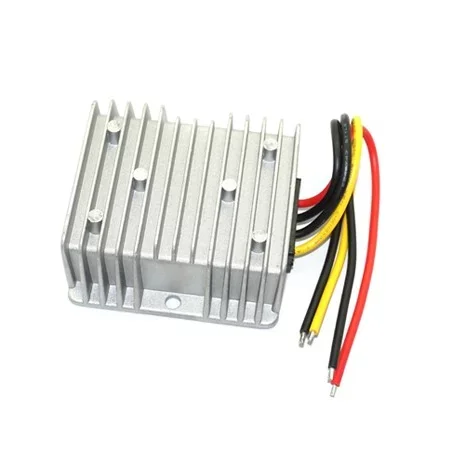

Przetwornica CC CV step up jednak z uzyskania 10A może być problem. 30V 10A to 300W, 300W z 12V to prawie 30A, więc trzeba by kilka przetwornic połączyć równolegle.
Nie zapomnij o różnicach akumulatorów samochodu i wózka. Samochodowy jest małej pojemności i "nie lubi" głębokiego rozładowania. A ten z wózka pewno ma ze 300Ah jak nie więcej. Także, samochód by musiał
mieć odpalony silnik... A to już się robi kosztowne.
Podaj parametry aku wózka.
Przetwornica napięcia z 12/24V na 30V, 10A, 300W, IP68

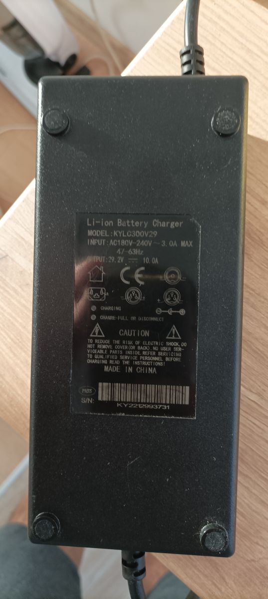

Pewnie chodzi o ładowanie paleciaka podczas jazdy ciężarówką. Tak aby w miejscach dostaw mieć naładowane baterie.

Tu jest nawet mocniejsza, dedykowana jako ladowarka akumulatorow.
W ostateczności przetwornica DC 12/24V na AC 230V i pod nią posiadaną ładowarkę. Jednak ładowanie raczej tylko na odpalonym silniku, drugie co to pytanie czy ładowanie takiego wózka podczas jazdy jest bezpieczne..
