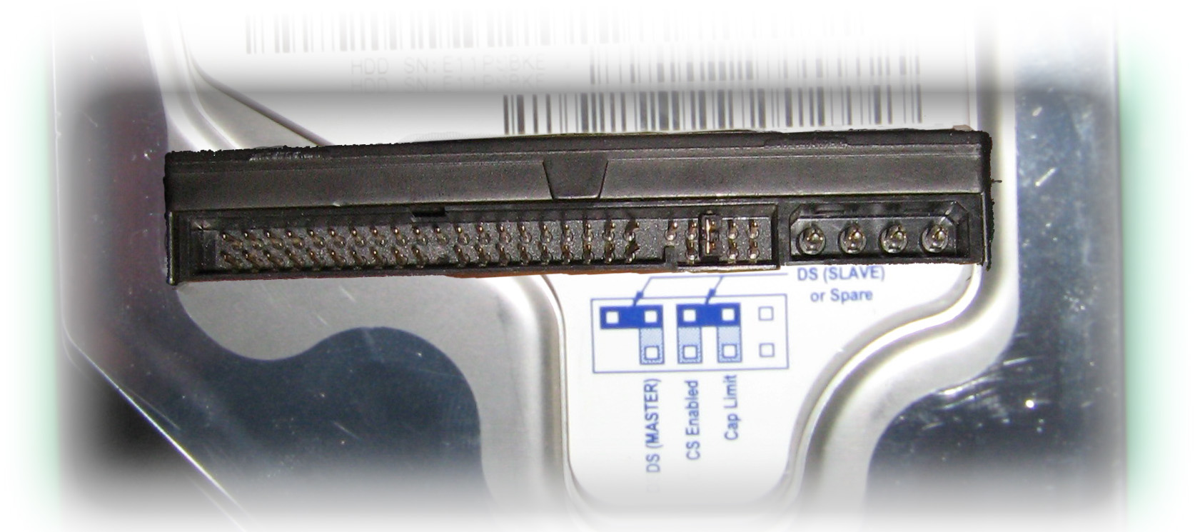

    Mam pytani odnośnie zworek, a mianowicie jak mają być ustawione na poniższym obrazku, aby dysk mógł mi odpalić?
    Normalnie w BIOSIE ten dysk jest wykrywalny na Masterze a CD na Slavie, ale jak próbuje postawić od nowa system to wyskakuje mi komunikat, że nie może wykryć dysku itp. i nacisnąć F3 i komputer ponownie się uruchomi.
    Przełaczałem już do dwóch taśm, czyli aby CDROM był na innej taśmie podpiętej, a HDD na innej, zmieniam zworki zarówna na płycie głownej czy na tym dysku ale dalej to samo.
    Jesli ktos moze to poprosze o podpowiedz jak maja byc zworki umiejscowione na tym dysku, czy tak jak wg. instrukcji na HDD pierwsz od lewej? Czy tak jak na zdjeciu drugie od lewej?

    Zworkę przesuń o jedno miejsce w lewo, a następnie spróbuj zainstalować system. Napęd zostaw ustawiony na slave.

    Uzywasz tylko tego dysku czy masz 2 i więcej

    tylko tego i CDROM

    Ustaw dysk na MASTER cd-rom na SLAVE podepnij je do 1 taśmy wpiętej w miejsce master na płycie głównej, tak aby licząc od płyty gł. pierwszy był cd rom potem dysk. Masz wogóle go dobrze ustawiony w biosie.
    Jeśli masz dostęp to spróbuj podłączyc dysk pod innego kompa albo inny dysk do twojego.
