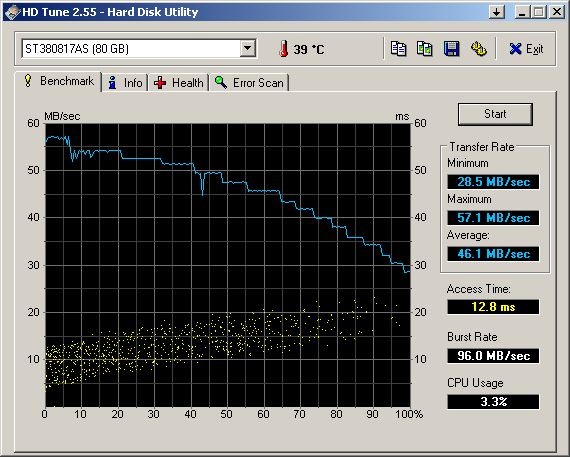

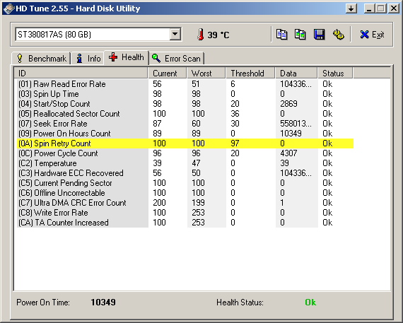

    Mam dysk twardy Seagate 80 GB ST380817AS. Sprawdzając go trafiłem na dwa parametry, które chciałbym skonsultować z specjalistami od hdd:
    ST380817AS   5MR0B3S4
      ID      Name                   Value  Worst  Tresh       Raw    Health
      1 Raw read error rate            54     51      6     12090401   ••
      3 Spin-up time                   98     98      0            0   ••••
      4 Number of spin-up times        98     98     20         2868   ••••
      5 Reallocated sector count      100    100     36            0   •••••
      7 Seek error rate                87     60     30    557641132   ••••
      9 Power-on time                  89     89      0        10344   ••••
     10 Spin-up retries               100    100     97            0   •••••
     12 Start/stop count               96     96     20         4306   ••••
    194 HDA Temperature                41     47      0   41°C/105°F   ••••
    194 Minimum temperature            90     47      0    17°C/62°F   -
    195 Hardware ECC recovered         54     50      0     12090401   ••
    197 Current pending sectors       100    100      0            0   •••••
    198 Offline scan UNC sectors      100    100      0            0   •••••
    199 Ultra DMA CRC errors          200    199      0            1   •••••
    200 Write error rate              100    253      0            0   •••••
    202 DAM errors count              100    253      0            0   •••••
    Parametr pierwszy to: 1. Raw read error rate oraz 195.Hardware ECC recovered.

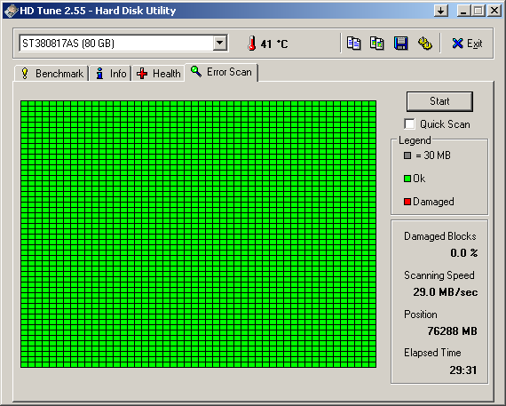

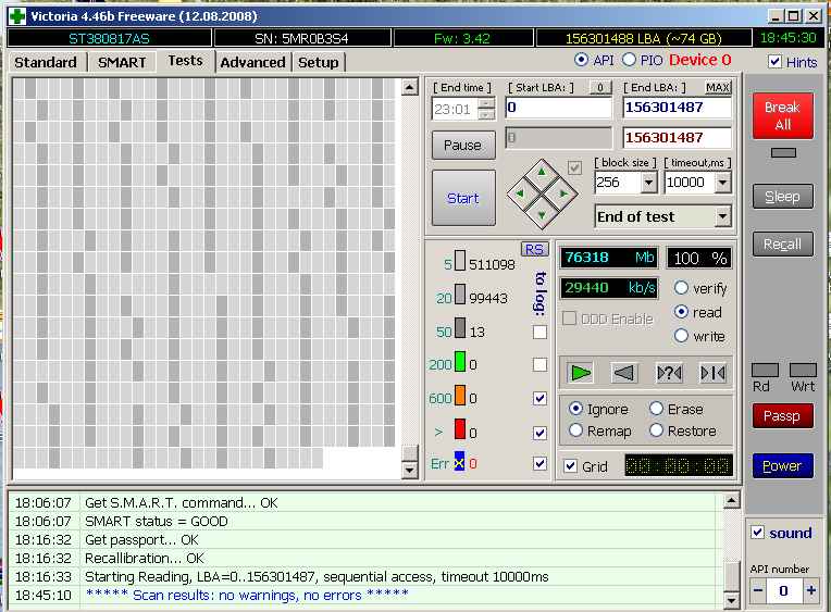

    Pierwszy jest opcją krytyczną. Reszta parametrów jest w normie. Skan powierzchni nie wykazał żadnych nieprawidłowości. Oto screeny:
    Dysk Seagate 80 GB ST380817AS i parametr read error rate (1) Dysk Seagate 80 GB ST380817AS i parametr read error rate (1) Dysk Seagate 80 GB ST380817AS i parametr read error rate (1) Dysk Seagate 80 GB ST380817AS i parametr read error rate (1) Dysk Seagate 80 GB ST380817AS i parametr read error rate (1)
    Czy można tego dysku bezpiecznie używać min system operacyjny itp.

    RAW read... w seagate osiaga kosmicze wartosci i jest to NORMALNE..... no u WD jak to sie pokazuje oznacza juz problemy..
    Hardware ecc recovered oznacza ilosc naprawionych błedów w "locie" i ten parametr jest normalny.
    Dysk Sprawny i nie masz się czym przejmować.

    Jeśli 1 = 195 to w Seagate nie ma co się martwić.
    To może świadczyć o jakiś problemach z tasiemka chwilowych.
