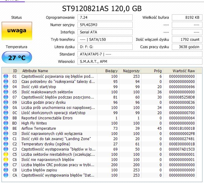

    Logi ze 'smartctl' w załączniku (spakowane zip-em). Pierwszy zrobiony zaraz po uruchomieniu komputera, drugi po długich testach dysku bez zapisywania na nim czegokolwiek, trzeci po krótkim zapisie (ale i było nieco czytania). Tu komentarz o tych wartościach, które są niepokojące.
    A. Raw_Read_Error_Rate = Hardware_ECC_Recovered - są równe, duże i szybko rosną: niedawno były po 113309302, potem po 49477514 (przekręcone), teraz po 60909232, wygląda na to, że każdy przeczytany sektor zwiększa wartości tych atrybutów;
    B. Seek_Error_Rate - był duży: 381766258, potem 383215338 i 383226241 - rośnie wolniej;
    C. UDMA_CRC_Error_Count - jest dość duży (28837), nie zmienia się (przynajmniej na razie).
    Jeden błąd zarejestrowany w logu, ponad 3500 godzin pracy wcześniej.
    No i nie wiem, bo w innym temacie migol21 napisał (o takim samym dysku), że jak oba atrybuty 'A' są równe, to nie ma co się martwić - czy również wtedy, gdy rosną aż tak szybko? 'B' i tam był duży, nawet nieco większy. Ale 'C' to ja mam dość duży, tam był 1 - tyle, że komputer właśnie kupiłem, może akurat wcześniej ktoś wykrył problem (ponoć komputer był testowany) i zamienił kabel sygnałowy na dobry...

    Atrybuty 01 i 07 to norma w dyskach Seagate, że są kosmiczne wartości dziesiętne.
    199 UDMA_CRC_Error_Count 0x003e 200 001 000 Old_age Always - 28837
    Jeśli kabel SATA był wymieniony to ok, bo to właśnie było przyczyną wzrostu atrybutu 199(C7) -uszkodzony kabel sygnałowy(SATA). Aktualna wartość przeliczona to 200, czyli błędy nie rosną.

    Nie wiem, czy kabel sygnałowy był wymieniany - ale zrobiłem test, zapisałem na nim 120GB (60GB random, potem 60GB zer), wartość atrybutu 199 nie zmieniła się - jeśli miałaby rosnąć proporcjonalnie do czasu pracy, to powinna wzrosnąć o 5-6, a pewnie średnio zapisywania na dysk było mniej, niż podczas tego testu. Więc chyba naprawiono... Natomiast niepokojący jest rosnący Seek_Error_Rate.

    W dyskach Seagate jeśli chodzi o wartości raw atrybutów 01 i 07, to nie ma co na nie patrzeć, choć czasami atrybut 01 jest liczony poprawnie.
    Poniżej przykład dysku Seagate, atrybut 01 liczony prawidłowo, natomiast wartość raw w 07 przyjmuje już kosmiczne wartości.
